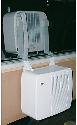

Ricordo che autorevoli considerazioni, non ricordo se di Mario ecostar o Marco emme48, ricordavano che i BTU di un monoblocco monotubo realmente goduti fossero circa la metà di quelli dichiarati.
Alla luce di queste riflessioni, ragiono a voce alta: converrebbe allora montare un condizionatore con split esterno, con meno BTU ma tutti sfruttabili, e si risolverebbe anche la questione rumore. Tipo questo

Si, di gran lunga. L'unità esterna però se non è  a contatto con la parete è  meglio, altrimenti ti sembrerà  di non aver spento il motore del camper...

Non mi sembra che quel modello abbia avuto una grande diffusione, questo mi lascia perplesso. Da quanto ne so e letto in rete ha una potenza in btu piuttosto modesta circa 2000-2500 btu ad un costo di circa 500 euro, va montato poi in modo che non trasmetta rumore alla cellula, pero il cordone ombelicale mi pare un po corto.  Insomma non mi sembra tanto meglio del portatile monoblocco il quale con potenze di 7000-8000 btu anche con un rendimento dimezzato come è stato detto offre alla fine più btu e fresco.
