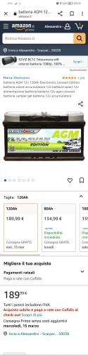

Buongiorno circa un anno fa ho installato una nuova BS della greepower da 120Ah, oggi vorrei montare un altra come quella in foto. Cosa mi consigliate un parallelo secco o un parallelaltoreScreenshot_20230222_090910_com_android_chrome.jpg

Buongiorno circa un anno fa ho installato una nuova BS della greepower da 120Ah, oggi vorrei montare un altra come quella in foto. Cosa mi consigliate un parallelo secco o un parallelaltore Desmokit
Chi vende parallelatori, e su questo forum ce ne sono, ti dirà parallelatore!, senza alcuna motivazione e cognizione tecnica. Fai tu. Per me ed anche per Ohm, parallelo secco. Ho spiegato più volte, anche ultimamente, le motivazioni tecniche ed i vantaggi di questa soluzione.

Quindi mi confermi parallelo secco anche con batterie di capacità diverse e istallazioni in tempi diversi? Non si rovina più in fretta la batteria più nuova rispetto alla vecchia e con marche differenti?
Metto un diodo da 50A sui poli + delle batterie?

Quindi mi confermi parallelo secco anche con batterie di capacità diverse e istallazioni in tempi diversi? Non si rovina più in fretta la batteria più nuova rispetto alla vecchia e con marche differenti? Metto un diodo da 50A sui poli + delle batterie?
L'importante è che siano della stessa tensione nominale (12 volt) e che siano della stessa tipologia (agm, acido libero, gel). Ognuna delle due parteciperà ai prelievi in proporzione al suo stato di salute, così pure in carica. Personalmente, nel precedente camper, ho messo in parallelo, nel 1998,  la batteria originale del 1994 da 80Ah con una da 100Ah (entrambe acido libero) e defunsero nel 2011, se non ricordo male. 17 e 13 annui. Però sempre in carica da pannello fotovoltaico, consumi umani senza alcun consumo particolare.
P.S. A che servirebbero questi diodi?
Se le batterie sono in parallelo non serve nessun diodo, altrimenti che parallelo è?
1) Cavi lunghi uguali e corti (queli che le uniscono)
2) prelevare dal positivo della batt1 e dalnegativo dell batt2
NO differenti tecnologie
NO batteria molto vecchia con batteria nuova
MEGLIO evitare batterie di capacità molto diversa.
IDEALMENTE due batterie a inizio vita stessa capacità e tecnologia

hai avuto la "fortuna" di dover cambiare la BS un anno fa; come mai non hai pensato di raddoppiare le batterie allora?
Qui è già stato comemsso il primo errore di valutazione.
Nemmeno io sono per inserire nell'impianto gestori di batterie che NON SONO del tutto inutili come potrebbe sembrare; questi hanno il giustificato scopo di mantenere le batterie separate quando le stesse hanno caratteristiche diverse tra loro, e con caratteristiche si intendono anche età, storia di utilizzo, oltre agli Ah e alla tensione di ricarica ecc. ecc.
I costruttori di batterie non sono gli stessi che commerciano i gestori, ma consigliano sempre di usare batterie uguali, e con uguali sin intende comprate nello stesso momento, dello stesso marchio (qualunque esso sia) ovviamente stessa tensione e stessi Ah.
Ripeto, lo consigliano i costruttori di batterie più famosi e importanti al mondo, non i forumisti di col.
Il suggerimento che mi permetto di darti è quello di NON acquistare la batteria in foto, ma di acquistarne un'altra uguale a quella che hai montato lo scorso anno, perchè voglio sperare che tu durante l'utilizzo non l'abbia troppo strapazzata.
In merito al parellelo, nessun diodo, e cerca di tenere le batterie l'una vicina all'altra, se possibile attaccate e in questo caso eviterei anche gli inutili fusibile sui positivi (del parallelo)
