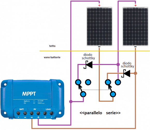

La penso anche io così. Infatti penso che installero' il tuo schema serie parallelo  con 2 pannelli uguali minimo 110 watt 12v  o piu grossi. Avresti il link del diodo skotty ( non so come si scrive  corretto)doppio perche' non lo trovo ? Così con 1 pz faccio tutto. Inoltre marco il tuo schema  mette diodo su un pannello nel positivo e sul altro sul negativo, è  corretto? Mentre nella serie non ce ne  neanche uno attivo , sia il caso di mettere 1 diodo bypass in parallelo su ogni pannello?

Salve, qualcuno mi puo' aiutare a capire 2 cose di questo schema che penso usare per ampliare il fotovoltaico sul mio camper? La prima : il diodo di non ritorno  e' indifferente metterlo se correttamente polarizzato sul negativo o sul positivo ( a monte o a valle) di ogni pannello in parallelo? La seconda: in serie i 2 pannelli restano senza diodo di non ritorno e in alcuni post consigliano di metterne uno in testa alla serie, inoltre in caso di ombra parziale o totale di un pannello così lavorerebbero solo i 2 diodi bypass che generalmente sono all'interno dei pannelli stessi, non sarebbe meglio metterne uno bypass in parallelo a ogni pannello?
spero possiate a farmi capire questi miei dubbi

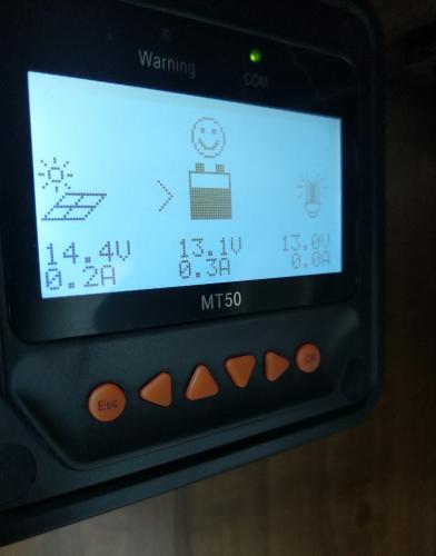

Con Epever non emergono problemi anche su tensioni di pannello (36 celle) molto basse, ai limiti della produttività. Suppongo che la differenza di 2V sopra indicata sia prudenziale; di fatto, come accenna anche Enzo, con differenze minori il regolatore si attiva. Ho ripescato questa foto fatta in novembre dopo dialoghi con Hunter: avevo fatto uscire il camper dal portico il mattino presto, il pannello era in ombra, in una giornata poco luminosa
come si vede il regolatore già funziona a 14.4 V.
(ricordo che si era notato un’apparente amplificazione di W, dovuta in realtà all'approssimazione del display al primo decimale).
