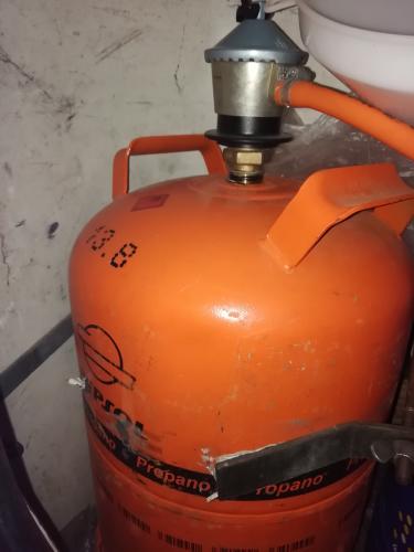

In Spagna no... Bombola e regolatore diversi...
Si può comprare la prima bombola alla repsol x una 30ina di euro(poi si cambia) e il riduttore a scatto in ferreteria(ferramenta) tra i 6 e i 10 euro...
Pensa una curiosità .. Alle Canarie, che sono una regione della Spagna, hanno addirittura una bombola e un riduttore ancora diverso!
Io mi porto dietro la spagnola e la Canaria... E pure la mia ragazzalaugh​​​​​​. Le italiane le ho buttate nel camminosad​​​​​​.
Sempre per la Spagna se ne avessi estremo bisogno, nei centri imbottigliamento bombole, dove io faccio ricaricare a volte la bombola spagnola, potrebbero ricaricarti anche la italiana ma non ne sono sicuro. Parlo dei centri riempimento, non dei distributori Gpl... Anche se una volta, io ancora non sapevo no si potesse fare, un distributore Gpl in Murcia mi ha ricaricato senza problemi le 2 bombole italiane... Al prezzo di 11 euro cadauna.

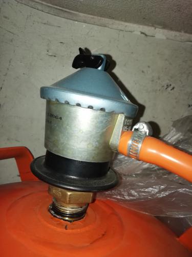

Sempre limitatamente alla Spagna questo è il loro riduttore .. Come puoi vedere é incompatibile col nostro... È verticale e non orizzontale, è a scatto e non a vite, si apre e chiude con una levetta e non con una rotella a vite.. IMG_20190209_232931.jpgIMG_20190209_233008.jpg
So che molti distributori di gpl hanno gli adattatori per le bombole italiane e comunque si possono comprare le bombole spagnole ma prima di lasciare quel paese ti conviene restituirle per riavere la cauzione.Nel post precedente ti avevo risposto come se tutti avessero il bombolone.Scusami. Certo che l'Europa Unita serve proprio a un cavolo di niente: bombole diverse,attacchi della corrente diversi.
