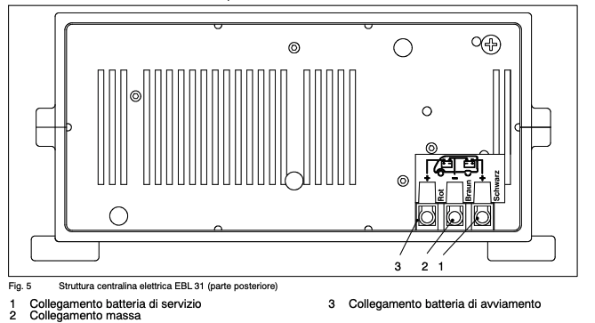

Grazie Ciro, posso fare delle verifiche? tutto spendo e senza 230V collegata misuro la tensione di BM e BS, poi collego il nuovo CB al Block7 e tolgo il fusibile e controllo la tensione ancora della BM e della BS e dovrei
trovare lo stesso valore misurato prima sulla BM ed un valore diverso sulla BS, ma il mio dubbio è quando accendo il motore avere la sicurezza che BM e BS non siano in paralleo
Il da farsi per il CB a 230V l'ho già spiegato, per evitare il parallelo tra BM e BS in viaggio senza intervenire sulla centralina e di conseguenza non toccarla internamente, facilitando anche un eventuale ripristino allo stato originario, mi viene in mente un Victron Battery Protect a MOSFET, Smart o non, da montare sul cavo che arriva dalla BS in ingresso alla centralina.
In questo modo tutti i servizi asserviti dalla centralina continueranno a funzionare normalmente sia a motore acceso che spento.
In questo caso però, il nuovo CB a 230V per la litio non andra connesso al BLOCK 7 sulla centralina ma direttamente sulla batteria.
Resta da verificare se con la EBL collegata alla 230V avviene la carica o mantenimento della BM, in caso di esito negativo può scollegarla totalmente dalla rete 230V, ovviamente, staccando semplicemente il cavo di alimentazione da rete.
Ciro.

Il cavo da BM a centralina lascialo, in caso di guasto al BMS ad esempio, mettendo in moto avresti comunque tutti i dispositivi gestiti dalla centralina funzionanti in cellula.
Potrai anche viaggiare senza BS fino a che non sistemi/sostituisci il BMS o nel caso la batteria completa.
Lasciare intatto l'attuale collegamento da  alternatore/BM alla centralina non arrecherà nessun danno.

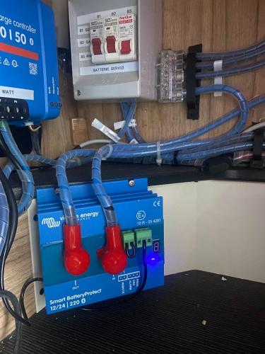

Ciao Ezio, ti chiedo da quanti A hai installato il Battery Protect Victron, se rimane la ricarica e il mantenimento della BM quando la EBL è attaccata alla 230V visto che sarei intenzionato ad installare un dc-dc per ottimizzare la ricarica delle Agm, ma in previsione di un passaggio alle litio una volta non più funzionanti.
tiziano
30/12/2004 3546
Inserito il 02/12/2024 alle: 17:14:27
In risposta al messaggio di gandalf61 del 02/12/2024 alle 16:06:37
Ciao, ho installato il Battery Protect Victron da 220 A e come già detto..., prima di toccare la centralina EBL avevo scritto al tecnico della Schaudt, estremamente disponibile, mi aveva confermato che potevo mettere un altro carica batteria per la cellula e che togliendo il fusibile giallo da 20 A, Internes Lademodul, la EBL avrebbe continuato a caricare la batteria motore, quando allacciati alla rete, ma con una carica minore, il CB dedicato alla LiFePo4 è da 20 A Victron, collegato direttamente alla batteria servizi. Per la batteria motore uso il geniale circuito di Marco48, resistenza-diodo-fusibile, che permette alla batteria motore di non scaricarsi praticamente mai, a meno che non ci siano altri tipi di problemi... L'utilizzo del DC-DC, ottimizza la carica delle AGM, non serve solo per le LiFePo4, soprattutto se l'alternatore è intelligente.

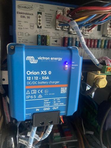

Inserito il 04/12/2024 alle: 09:35:10
In risposta al messaggio di gandalf61 del 02/12/2024 alle 22:57:31
Scusa se ti importuno con altre domande, ma prima di far danni alla centralina vorrei essere sicuro di come procedere, visto che il tuo impianto funziona senza problemi da 5 anni. - Se collego il dc-dc Victron come da istruzioni,
senza passare dalla centralina serve comunque levare il fusibile da 20A Internes       Lademodul della EBL 119 ? - Come è stato collegato il Battery Protect, leggendo le istruzioni è evidenziato che il prodotto non è progettato per correnti inverse     provenienti da sorgenti di carica. - Che livello di programmazione hai impostato nel Batt ? Intanto ti ringrazio, Saluti.
Ti metto un paio di foto del mio impianto.
Saluti.
Ezio55

Lo so che i due sistemi di ricarica sono differenti, era solo per avere conferma di come procedere. L'intervento di Tommaso sull'installazione del dc-dc Votronic l'ho seguito ed in effetti pensavo di installare in maniera
uguale l'Orion XS. Poi leggendo un altro tread sempre su Far convivere dc-dc con centralina mezzo mi sono venuti dei dubbi ed allora ho chiesto  qui nel forum. Grazie a te e a Ciro.
No, non è proprio cosi...
Per fartela semplice..., tutte le fonti di carica: pannelli solari, carica batteria e alternatore sono collegati allo Smart Battery Protect, è abbastanza visibile, da li poi passa tutto alla batteria servizi.

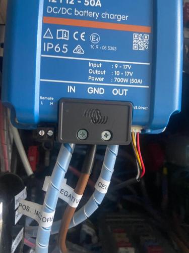

Ritorno sull'argomento avendo dei dubbi: allora collego l'Oroin Xs sulla centralina EBL 119 come eseguito da Tommaso per il Votronic.
Ha questo punto non serve più lo SBP perché il parallelatore interno viene comunque disattivato alla accensione del motore come succedeva prima di installare il DC-DC.
Installando lo SBP come da istruzioni ed evidenziato da Ciro, sono io che faccio confusione o cosi la BS non viene caricata in viaggio dalla centralina?

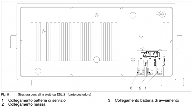

Buongiorno a tutti, in previsione di installare una batteria al litio da 150Ah volevo chiedere se le mie intenzioni non hanno controindicazioni :
1) per evitare il parallelo BS con BM elimino dalla centralina Schaudt EBL 31 il collegamento 3 ed alimento con un CB da 5A         direttamente la BM
2) Collego Orion XS direttamente ai morsetti della BS
3) il CB Victron da 20A conviene collegarlo alla centralina tramite il Block 7 o alimentare direttamente la BM?
Ho il frigorifero a compressore, durante la marcia si alimenta direttamente dalla BS?
