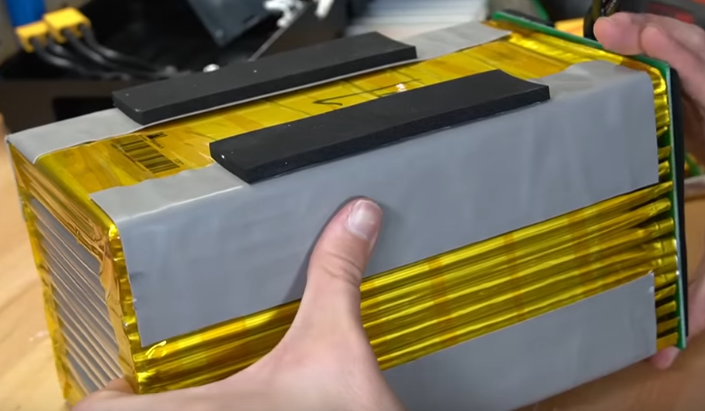

Le 16 celle sono messe in 4 gruppi di 4 in parallelo (quindi ogni pouch sarà da 25Ah) che a loro volta sono messi in serie (un 4P4S).

Ah ok!! 4p4s. Quindi sempre la stessa tensióne a cella. non avevo capito io. Celle pouch sono quelle come le pile, come le celle litio manganese ossido di cobalto delle bici etc? Come forma dico ... Perché ho visto che esistono celle lifepo4 a forma di stilo o di cella litio INR 1865 e simili... Sono quelle?
A metà più o meno del video si vedono bene, ti metto uno screenshot

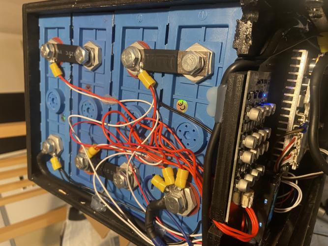

con pouch è più difficile da riparare (certo che ci sono anche batterie con celle prismatiche con i bus bar saldati, quindi anche quelle praticamente impossibili da riparare). Le 16 celle sono messe in 4 gruppi di 4 in parallelo (quindi ogni pouch sarà da 25Ah) che a loro volta sono messi in serie (un 4P4S).
IMG_1850(2).JPGMeglio le celle prismatiche con i loro ponticelli e viti o bulloncini..., meno rogne e possibilità di sostituzione di una o più... celle, con le "pilette" come fai?

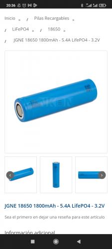

Io pensavo queste
Nessuno fabbrica pacchi batterie con queste celle lifepo4?
