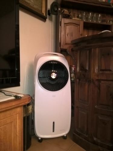

Non mi paragonare il Viesa da tetto con quegli aggeggi casalinghi (evaporativi) e neanche con quelli portatili da VR, sono due cose lontanissime (specie i casalinghi, ne ho due, anche il tanto blasonato Polifemo della Argo, in confronto al Viesa da tetto un... dilettante!)
Ecco il mio... Polifemo nella sala Hobbies
Fa un quinto, al max un quarto del Viesa (da tetto)...
“Quello che vuoi per me, il doppio lo auguro a te!” (Totò) Ciao, Corrado

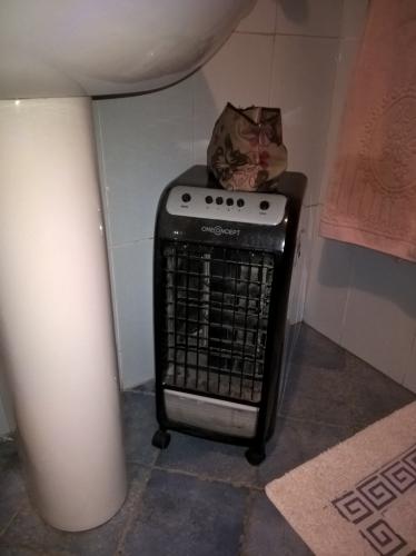

Nel bagno della camera da letto... "patronale" ho anche questo... "giocattolino" (sempre in confronto al Viesa da tetto, ovviamente)
ovviamente anche in bagno mettere un'altro split... surprise
Anche li la finestra sta dall'altra parte e sarebbe scomodissimo piazzare l'evaporativo come si dovrebbe, è l'handicap dei portatili, purtroppo, ma anche dei condizionatori portatili.
Ho usato per un paio di anni un simil Pinguino sul camper, una rottura di... cabbasisi enorme, perchè dovevo ogni volta piazzarlo e far uscire all'esterno il tubone... NOOOOOOO, praticamente una... tortura cinese, complimenti a chi ne ha voglia, specialmente farlo quasi tutti i giorni...
In sostanza, a parte gli split casalinghi, ho sia il Viesa sul camper (da 10 anni..), sia quei due evaporativi a casa, a mio modesto parere su un VR non ci sono confronti che tengano, avendo provato anche un Mistralvan (oltre il simil Pinguino) in camper, per praticità e resa il Viesa (DA TETTO) sta molto avanti, ovviamente tranne che, sempre a mio parere, se si fanno vacanze stanziali o quasi, dove uno si piazza una volta, magari si sceglie pure la struttura e la piazzola e ci resta diversi giorni.
