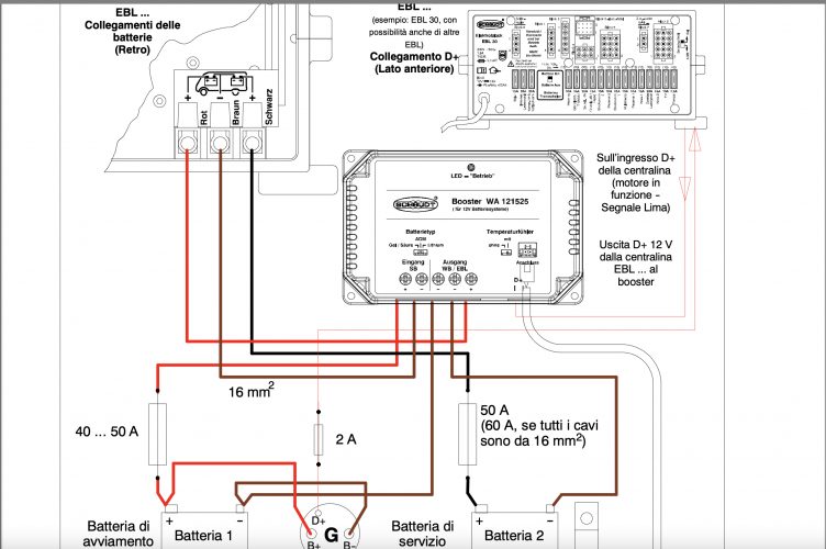

Bene, se l'impianto è originale verifica che le connessioni dallo Schaudt 121525 alla centralina EBL siano state rispettate, controlla i cavi insomma, questo lo schema:
Ciro.

ok controllerò': ma se fatto dalla casa madre in quanto nuovo e comunque "qualcosa arriva" alla batteria potrebbe essere errato?mi pare improbabile no?

Izd: dici che è’ così ? Sempre ? Ma e’ lo schema postato poco sopra o lo montano diversamente ?
