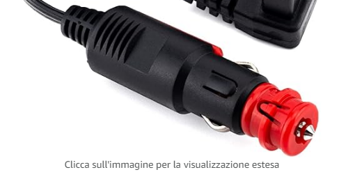

Se insisti vuol dire che non hai capito, il problema dello spinotto è che non ha un contatto del positivo stabile, la molla che mettono nello spinotto, dovrebbe servire a comprimere il contatto, in modo di migliorare il contatto, in realtà spesso quella molla spinge in dietro e sgancia il contatto, quindi niente più 12 volt, quando va bene tutto si spegne, altrimenti avvengono surriscaldamenti pericolosi, che possono portare ad incendio.

4) ci sono connettori accendino (DIN) di qualità migliore rispetto a quelli che si trovano insieme ai gadgets o ai caricabatteria per smartphone, sono questi, di solito si trovano cordoni già fatti, vanno adattati, questo è il cavo di un frigo dometic è porta giusto 5A continui
