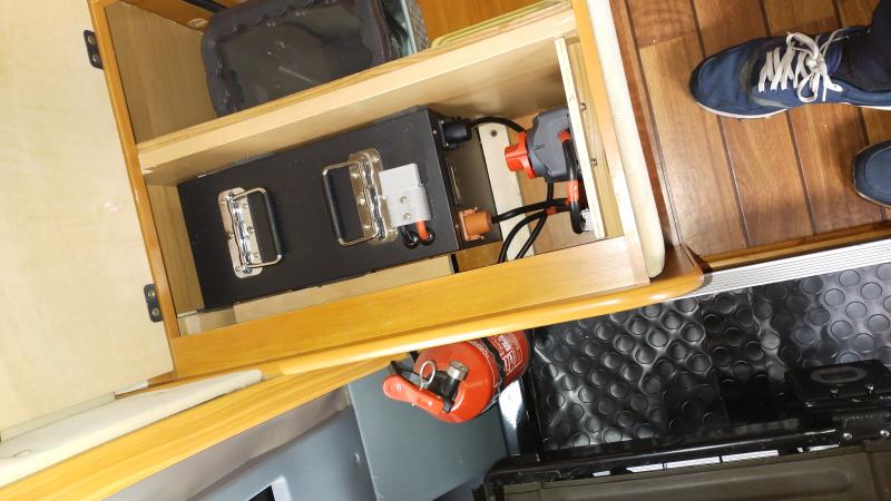

Hai già un DC-DC e un CB per litio, se i cavi sono proporzionati al tuo DC-DC non ti serve altro, monta una litio.
Ho consumi simili ai tuoi, truma gas, riscaldatore a gasolio, trivalente e un piccolo inverter da 600W che uso molto di rado, TV alla sera e ricarica smartphone e tablet.
Ho 200W di pannelli e una lifepo4 da 300Ah, un DC-DC da 40A, in inverno al freddo, anche -13/-15°C di notte, ci faccio senza muovermi 5 giorni/4 notti con ancora margine di almeno il 30/35% di carica,
Se mi sposto, con il DC-DC, reintegro i consumi di una notte in pochi minuti.
In estate non ci sono limiti, il pannello riesce sempre ad integrare i consumi, non accendo nemmeno il DC-DC, basta e avanza la BS anche se c'è brutto tempo per 4/5giorni.
La colonnina 230V mi sono dimenticato quando è stata l'ultima volta che l'ho usata.
Nelle tue condizioni non ci penserei due volte, un Lifepo4 280/300 Ah almeno, lo spazio e il peso sono meno delle due AGM che hai ora.
Due anni fa ho montato una litio con involucro in metallo da 300Ah pagata 370euro, montata in mezzo gavoncino, mi ha eliminato completamente ogni preoccupazione di autonomia elettrica.
