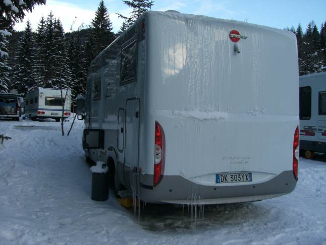

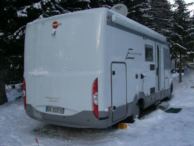

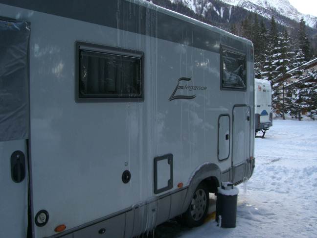

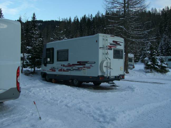

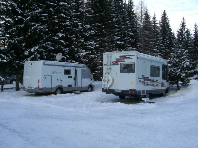

Inserito il 20/11/2016 alle: 16:09:35
sono perfettamente d'accordo con Enzo44 ,l'Alde funziona benissimo su mezzi ben isolati , mezzi che non hanno / o per lo meno hanno poca dispersione termica
sul mio funziona benissimo , prossimi allo zero termico e fino a -5/6 gradi la metto a metà potenza , non l'ho usata a piena potenza nemmeno sulla Zugspitze a meno 20 , se riesco recupero una foto dove si vedono due mezzi , uno il mio e quello del mio amico ( un Burstner con Truma che ha sostituito la primavera seguente con un Hymer con Alde ) sul Burstner una cascata di ghiaccio sopra i letti e una notte si è ghiacciata l'acqua del rubinetto della cucina , il mio sembrava essere uscito dal garage la mattina in cui abbiamo fatto la foto ( la foto è stata fatta il giorno prima del rientro )
io ho usato due bombole da 10 kg in una settimana di permanenza , il mio amico ha fatto fuori due bombole , la terza la ha presa in loco e aveva anche la stufa elettrica
18/10/2009 6791
Inserito il 20/11/2016 alle: 16:50:15
eccole
la bombola che ha preso in loco , non entrava nel vano bombole , era da 15 kg
comunque queste foto mettono in evidenzia due isolamenti , se al Burstner mettevano l'Alde morivano assiderati tutti e due

Inserito il 20/11/2016 alle: 19:37:44
non è da ridere
io avevo 20/22 gradi interni e fuori la notte andava a -20 , comunque i due mezzi sono arrivati assieme e assieme sono ripartiti , io la mattina toglievo la neve dal tetto , lui non faceva in tempo perchè si soglieva , salotto lo facevamo nel mio perchè nel suo ci ghiacciavamo i piedi , per mangiare esistono i ristoranti
tengo a precisare che il mio non ha semplici vetri ma termopan
