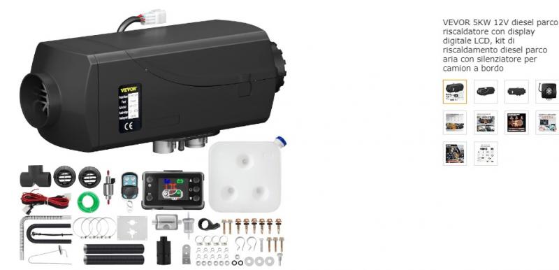

23/12/2011 3318
Inserito il 08/10/2024 alle: 11:21:09
In risposta al messaggio di Szopen del 07/10/2024 alle 22:42:00
Dipende dal tipo di scheda interna e display esterno che hai. Ho ancora diversi file per impostare i riscaldatori con i vari display in dotazione, nella sezione lavori in fai da te puoi trovare la programmazione del display a 3 cifre adottato su parecchi riscaldatori. Metti una foto del tuo display. Ciro.
Questo è il kit che ho preso.
Tiziano
Modificato da banoyo il 08/10/2024 alle 11:25:30

22/10/2007 7187
Inserito il 08/10/2024 alle: 11:36:22
In risposta al messaggio di banoyo del 08/10/2024 alle 11:21:09
Il Vevor ha il Display bloccato: non si possono cambiare i parametri.
Per farti un esempio il mio era impostato di fabbrica a 2,2 Hz al minimo (frequenza della pompa, quindi del calore in generale). Il problema è che nelle mezze stagioni quel valore significa morire dal caldo dentro al camper.
Modificando i parametri adesso il mio gira a 1,2Hz al minimo e nelle mezze stagioni si sta benissimo.

Non mi risulta che il display sia bloccato.  Ciro.
Bloccato nel senso che c'è un menù nascosto dove modificare i parametri di fabbrica: frequenza della pompa e relativi giri della ventola ad una certa frequenza.
Nel Vevor questo menù non è accessibile: il display lo utilizzi per accendere/spegnere e utilizzare i valori preimpostati ma non puoi fare cambiamenti.
Ovviamente i parametri cambiati sono il frutto di prove effettuate da "volenterosi" smanettoni nel corso degli anni, è sempre meglio affidarsi a questi per evitare guasti o blocchi. Ci sono un paio di gruppi di discussione su Facebook.
