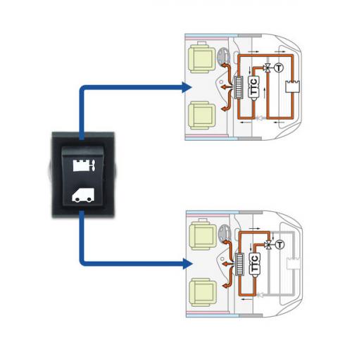

Il mio è il modello Thermotop C Motorcaravan, ha un timer, che permette anche la accensione e spegnmento manuale con il tasto con la fiamma:
poi ha un commutatore con cui scegliere se scaldare solo l'abitacolo o il blocco motore e abitacolo
Scegliendo riscaldamento motore, lo accendi (o lo fai accendere all orario impostato) e lui funzoiona circa 20 minuti e poi si spegne.
Invece quando selezioni riscaldamento abitacolo lo accendi manualmente o con timer e poi funziona fino a che non decidi di spegnerlo.
Come funziona in pratica il sistema? (mi è stato spiegato perchè non lo sapevo). Sul circuito c'è una valvola termostatica regolata a 70° che separa il circuito del motore da quello dell abitacolo. Scegliendo riscaldamento abitacolo l'acqua si mantiene appena sotto i 70° e la valvola sta chiusa, mentre scegliendo riscaldamento motore (e abitacolo secondariamente) imposta l apparecchio per produrre acqua un po oltre i 70° e quindi la valvola termostatica si apre.
Quando poi l'acqua è calda (non so a che livello) il Thermotop si spegne del tutto per poi riaccendersi se l'acqua si raffredda, ma fa pochissime accensoni e spegnimenti e se non è freddo, comunque si sente che si regola l bruciatore sia dal rumore allo scarico che anche dalla frequenza del tichettio della pompa che parte molto veloce e poi quando è in temperatura rallenta molto.
Per regolare la temperatura dell aria che esce dalle bocchette e quindi la temperatura nel camper, si regola la manopola caldo/freddo del climatizzatore del veicolo come quando si è in viaggio.
Da me ci sono tutti i comandi riscaldamento elettrici con servomotori e quindi bisogna inserire il quadro per le regolazioni, ma se si ha i comandi manuali sicuramente è molto piu semplice rregolare bene.
Ovviamente meno calda è l'aria che si fa fluire in abitacolo, e meno calore si sottrae dall acqua, quindi il Thermotop si spegne prima perchè l'acqua diventa calda prima.

Confermo, come hai segnalato benissimo, la presenza della sola valvola termostatica MECCANICA e non pilotata tarata intorno ai 70 °C.
La cosa buffa è che ne il Weba ne L'Ebe ( i circuiti sono identici ) hanno la possibilità di essere programmati per limitare la loro potenza con un commando esterno. Ossia non esiste un morsetto ( IMPUT )  a cui mandare un commando per limitare la temperatura del fluido circolante.
Questo è stato anche confermato dal guru "ENZO44".
Quel famoso tasto MOTORE / CELLULA sembra agisca solo sul bypassare il temporizzatore e forse ( dico forse ) forzare l'attivazione della ventola cruscotto sperando che in questa maniera il fluido non superi i 70 °C.
In poche parole nessuno è in grado di confermare che quando il pulsante è pigiato su cellula il motore non viene riscaldato.
Per questo motivo preferisco avere il riscaldatore sul circuito Alde ( ovviamente per chi ha l'Alde ) che sul circuito motore.
Siamo molto vicini, a mio avviso, ad una " mezza truffa" accettata da tutti ....
Uno pseudo interruttore che non fa praticamente una mazza ...
Questo è quanto mi risulta senza avere la presunzione che sia effettivamente cosi...

Il pulsante col simbolo motore o abitacolo ha come unica funzione quella di non farlo spegnere dopo un periodo di tempo. Se impostato su motore dopo un detrminato tempo si spengne , se impostato su abitacolo va fino a che non lo si spegne. Io quando lo ho montato ho usato un interruttore normalissimo da mettere su un filo che va al displai di comando. E si ottiene la solita cosa. Le valvole termostatiche dei motori moderni aprono dai 90 ai 95 gradi per cui con l utilizzo del riscaldatore non dovrebbero aprire mai. Per topolone, chi ha l alde dovrebbe montare uno scambiatore di calore per sfruttare il caldo del circuito motore durante il viaggio, che funzionerebbe anche col il riscaldatore a veicolo fermo, si avrebbe anche il vantaggio di scaldare kla cabina guida, pulire i vetri, e partire col motore caldo.

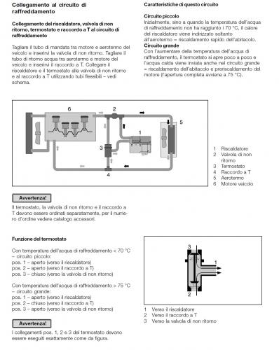

Non stiamo parlando della valvola termostatica del motore ma di quella che viene aggiunta quando si installa il Webasto per limitare la circolazione del fluido nel motore quando non serve .
La valvola NR 3 che chiamano TERMOSTATO.
Se il fuido è < 70 °C il fluido circola nel circuito piccolo , senza passare dal motore.
Se il fluido è > 75°C il fluido farà il giro lungo.
Per quanto riguarda L'Alde credo di conoscerlo bene ... è il terzo camper con Alde wink
Su tutti ho montato anche il riscaldatore supplementare ma non sul circuito del motore proprio per i limiti del circuito postato sopra.
Tutti sono convinti di non preriscaldare il motore quando il pulsante è su cellula ma non è cosi.
Si spreca una quantità di energia enorme. A nessuno verrebbe in mente di mettere un grosso calorifero all'esterno. Eppure lo fanno.
Il posizionamento del Webasto sul circuito motore è decisamente discutibile. OK per il preriscaldamento del motore ma NO GOOD per il riscaldamento cellula.

Non stiamo parlando della valvola termostatica del motore ma di quella che viene aggiunta quando si installa il Webasto per limitare la circolazione del fluido nel motore quando non serve . La valvola NR 3 che chiamano TERMOSTATO.
Se il fuido è < 70 °C il fluido circola nel circuito piccolo , senza passare dal motore. Se il fluido è > 75°C il fluido farà il giro lungo. Per quanto riguarda L'Alde credo di conoscerlo bene ... è il terzo camper con Alde   Su tutti ho montato anche il riscaldatore supplementare ma non sul circuito del motore proprio per i limiti del circuito postato sopra. Tutti sono convinti di non preriscaldare il motore quando il pulsante è su cellula ma non è cosi. Si spreca una quantità di energia enorme. A nessuno verrebbe in mente di mettere un grosso calorifero all'esterno. Eppure lo fanno. Il posizionamento del Webasto sul circuito motore è decisamente discutibile. OK per il preriscaldamento del motore ma NO GOOD per il riscaldamento cellula.
quando si mette su MOTORE, si sente abbastanza bene che l'aria dalle bocchette cruscotto esce piu calda (direi rovente da non tenerci quasi le mani)  mentre quando si mette su CELLULA laria mi sembra un po meno calda, anche se sempre molto calda, quindi una qualche differenza c'è.
Se poi un po di acqua calda andasse comunqua anche al motore sprecando qualcosa, diciamo che di gasolio a bordo ce ne è tanto, i consumi sono comunque modestissimi, e quindi la cosa non preoccupa piu di tanto all atto pratico, ma solo a livello di concetto. Se cio è servito a semplificare il circuito e renderlo quindi meno incline a guasti (come se fosse stata usata un elettrovalola) , secondo me hanno scelto la strada migliore.

E' proprio Enzo che  anni fa mi ha confermato che non esiste nessun contatto per regolare la potenza del Webasto.
Puoi solo accendere e spegnere.
Io pensavo che potevi mandare un segnale per metterlo in stand by oppure per farlo andare a metà potenza.
Sembra di no...
Se è impossibile regolare dall'esterno il Webasto come puoi tenere sotto i 75°C la temperatura del fluido ?
Io ho identificato una sola possibilità ; smaltire più calore possibile forzando le ventole e/o sperare che passando nello scambiatore ( se si ha l'Alde accoppiato ) il fluido trasferisca sufficiente calore da non salire oltre i 75°C.
Avevo trovato ai tempi una traduzione sbagliata dal tedesco all'italiano .
Nella descrizione in tedesco si lasciava capire che con il pulsante premuto su cellula il fluido non sarebbe salito in temperatura oltre i 75 °C ma da nessuna parte era indicato il come ne il perché....
Nella traduzione in italiano si dicevano altre cose crying
E' ovvio che lo schema qui sotto è solo teorico se la valvola indicata con la T non è pilotata ma chiude e apre in funzione della temperatura.
Sono anche quasi certo che non è una chiusura netta ad una determinata temperatura ma parziale e progressiva.

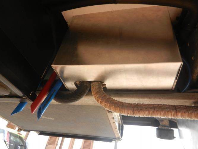

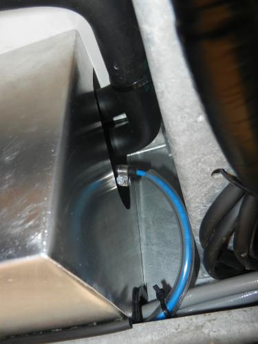

Io ho deciso di montare un Eberspacher sul circuito ALDE e attraverso lo scambiatore di calore di riscalda anche il motore attivando la pompa opzionale sul circuito motore. Però rispetto all'ALDE a gas o alla Truma a gas silenziosissimi  ha un difetto che fà un rumore esagerato, anche con 2 marmitte in serie. Il rumore non è dato dallo scarico ma proprio dal bruciatore stesso, bisognerebbe prevedere un kit di coimbentazione 'noise reduction'...e isolarlo a puntino.
12/11/2006 59072
Inserito il 20/11/2017 alle: 17:40:11
In risposta al messaggio di penile26 del 20/11/2017 alle 16:57:06
Devo confermare, mentre se uso la Combi Diesel non si sente nulla, rumore sovrapponibile alla combi a gas, se accendo il Thermotop passando davanti al camper sembra che nel cofano ci sia un turboreattore acceso, e la gente che passa guarda. Secondo me il rumore viene dalla aspirazione, c'è un silenziatore, ma insufficente.
Se ho il Thermotop acceso e il camper in cortile, il rumore si sente anche in casa con le finestre chiuse. Vero che sto a piano terra e il camper è a un metro e mezzo dalle finestre, ma sicuramente il rumore sarebbe avvertibile anche in un camper parcheggiato vicino, quindi non lo considero una fonte di riscaldamento da potere essere utilizzata in AA se non per un breve periodo prima della partenza la mattina e non certo con continuità anche la notte.
Ci sono poi degli uditi sopraffini dovuti forse all invidia che sentono un Webasto o un generatore (se loro non li hanno) anche a distanza....è quasi come un "superpotere" come l'udito di Superman laugh
penile26
penile26
03/10/2013 844
Inserito il 20/11/2017 alle: 17:52:26
Io ho montato anche il silenziatore in aspirazione ma non cambia nulla, è proprio un turboelica. Devo realizzare una scatola in AL con una bella coimbentazione all’interno, ma devo capire che materiale usare, sicuramente serve ignifugo e adesivo
Topolone
Topolone
19/12/2006 12096
Inserito il 20/11/2017 alle: 18:56:15
In risposta al messaggio di penile26 del 20/11/2017 alle 17:52:26

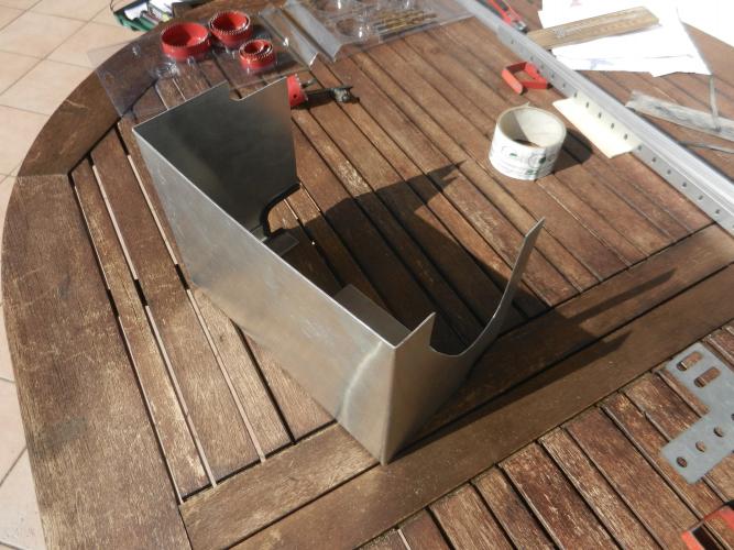

Usa una semplice lastra di alluminio da 1 mm che dovrai sagomare e piegare dopo avere fatto un disegno quotato.
Sul camper precedente lo avevo foderato all'interno con quel materiale che si usa sotto i cofani motore come insonorizzante.
Si trova al Leroy Merlin ma costicchia e le confezioni sono da circa 2 m2.
Morale ...niente rivestimento su questo
penile26
penile26
03/10/2013 844
Inserito il 20/11/2017 alle: 20:13:26
Si ma il solo carter non credo coimbenti il rumore o no?
