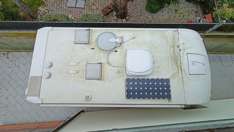

Attualmente il tetto del camper si presenta cosi:
Nella parte posteriore vorrei inserire un nuovo pannello, le dimensioni purtroppo non mi consentono per qualche cm di mettere un half cut avendo 97 cm x 160 cm.
Quindi avevo pensato a queste 2 alternative :
- pannello moscatelli 240 watt 42 volt perc
- pannello enjoy solar Mono 200 W 12 V perc
L'attuale pannello montato ( che non viene sostituito) non so cosa sia , ma presumo un 100 watt  a 12 volt (dovrei smontalo ma adesso c'è troppo freddo) che alimenta un regolatore PWM (che vorrei cestinare) che a sua volta alimenta 2 batterie da 90 Ah in parallelo AGM.

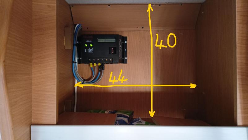

I 2 cavi che adesso collegano il regolatore alle batterie sono diametro esterno con guaina 6 mm quindi suppongo diametro rame 4 mm quindi 12 mmq di sezione.
Tra il regolatore e le batterie ci sono circa 2,5 metri.

3) I 2 regolatori verranno montati a parete su distanziali per facilitare lo smaltimento del calore, ma entrambi saranno nel pensile della seconda foto. Considerando le misure ci stanno fisicamente , ma un pò sacrificati. Vedete problemi?
4) Per non fare un altro buco sul tetto e per motivi di ingombro interno sostituirei l'attuale scatolina che porta i cavi nel pensile con una scatola da esterni civile grigia Gewiss IP56, con guaina spiralata  e raccordi guaina-parete, incollata al tetto. Non posso usare la scatola Kt5 (quello con un pezzo filettato e ghiera da avvitare all'interno) per motivi di ingombro con il foro già presente. Penso che incollandola solamente non sia un problema...confermate?

il tetto del camper si presenta cosi: Nella parte posteriore vorrei inserire un nuovo pannello, le dimensioni purtroppo non mi consentono per qualche cm di mettere un half cut avendo 97 cm x 160 cm.  Quindi avevo pensato a queste 2 alternative : - pannello moscatelli 240 watt 42 volt perc  - pannello enjoy solar Mono 200 W 12 V perc L'attuale pannello montato ( che non viene sostituito) non so cosa sia , ma presumo un 100 watt  a 12 volt (dovrei smontalo ma adesso c'è troppo freddo) che alimenta un regolatore PWM (che vorrei cestinare) che a sua volta alimenta 2 batterie da 90 Ah in parallelo AGM. Seguendo i consigli letti, vorrei fare 2 impianti separati con 2 regolatori EVEPER da 10A e da 20 A. I 2 cavi che adesso collegano il regolatore alle batterie sono diametro esterno con guaina 6 mm quindi suppongo diametro rame 4 mm quindi 12 mmq di sezione. Tra il regolatore e le batterie ci sono circa 2,5 metri. Adesso le domande: 1) L'abbinamento regolatore/pannelli è corretto? 2) La linea regolatori-batterie è correttamente dimensionata? Vorrei collegare le 2 uscite dei regolatori insieme ai cavi che raggiungono la batteria senza aggiungere un'altra linea o sostituirla. 3) I 2 regolatori verranno montati a parete su distanziali per facilitare lo smaltimento del calore, ma entrambi saranno nel pensile della seconda foto. Considerando le misure ci stanno fisicamente , ma un pò sacrificati. Vedete problemi? 4) Per non fare un altro buco sul tetto e per motivi di ingombro interno sostituirei l'attuale scatolina che porta i cavi nel pensile con una scatola da esterni civile grigia Gewiss IP56, con guaina spiralata  e raccordi guaina-parete, incollata al tetto. Non posso usare la scatola Kt5 (quello con un pezzo filettato e ghiera da avvitare all'interno) per motivi di ingombro con il foro già presente. Penso che incollandola solamente non sia un problema...confermate? 5) Non ho capito se sia buona norma mettere un interruttore tra i pannelli-regolatore e tra regolatore-batterie. Attualmente non c'è nulla, ma chiedo se ce ne sia bisogno o no, nel caso indicarmi cosa devo montare per queste potenze. Considerate che sono un utente basico, no smanettone. Spero, credo di aver detto tutto..intanto grazie a tutti e buona giornata Enrico
la prima cosa che mi viene da chiederti è da cosa ha origine la motivazione lagata all'upgrade dell'impianto?
Volendo ad ogni costo cambiarlo, personalmente non lo farei come da te ipotizzato. Se l'impianto è obsoleto ci può stare il rifacimento, e lo farei in questo modo.
ok al nuovo pannello delle dimensioni che ritieni opportune, ma sostituirei anche l'attuale pannello, oltre che per questioni di uniformità d'impianto, anche per questioni economiche. Se per mantenere lo stesso panenllo devo montare due regolatori pagandoli, risparmio quelli del secondo regolatore investendoli sul cambio dell'attuale pannello.
Nonostante tutto ciò che si tende a fare sui mezzi che vediamo descritti qui su col, io NON sono per nulla convinto che 2 fonti di ricarica su un unico pacco batterie, parlando limitatamente dei 2 regolatori che vorresti mettere, siano in grado di gestire al meglio la ricarica delle batterie senza pestarsi i piedi, per questo montarei UN SOLO regolatore.
Nella totalità dell'impianto, non andrei oltre i 150, massimo 200W di pannelli.
ultimo dubbio... cavi da 12mmq per un fotovoltaico? Possibile eh... ma dalla foto mi sembrano molto più piccoli 6mmq o giù di lì.

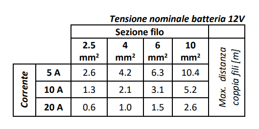

Per le sezioni dei cavi faccio prima ad incollarti questo specchietto:
Non vedo alcun problema nel montare il secondo regolatore all'interno di quel vano.

"per il diametro dei cavi (solo quelli che dal regolatore attuale vanno alle batterie) ho misurato con il calibro il diametro esterno...6 mm, ho preso un cavo con le stesse misure esterne, l'ho pelato e misurato il diametro del rame : 4 mm che fanno cirac 12 mmq."
Spesso i cavi fotovoltaici hanno doppia guaina, una più isolante ed una più resistente agli agenti atmosferici.
Un cavo per fotovoltaico da 6.3 mm di diametro è un 6 mm², sufficiente se la tratta non è lunga,
il 4mm² è generalmente da 5 mm di diametro.

Per non fare altro foro sul tetto io sono passato a fianco di quello dell'antenna centrale.
Ma per il Viesa ti hanno fatto un altro foro invece che passare all'interno?!? Mah.
Se sposti indietro il pannello attuale, davanti a quello ed al Viesa ti ci sta qualcosa di meglio.

sul davanti al viesa, dovrei vedere a modo le misure , ma la larghezza sarà circa di 60 cmpoi comincia la parte inclinata , la lunghezza invece (spostando o togliendo il vecchio pannello) è come il camper. devo vedere cosa offre il mercato. per la sezione dei fili non sapevo che i cavi da fotovoltaico fossero avessero guaine piu spesse...ma la mia domanda era rivolta alla linea tra uscita regolatore e batterie, non è necessario mettere un cavo x fotovoltaico, gira tutto all'interno e la corrente non sa se arriva da un fotovoltaico o da un altro tipo di generatore...devo indagare meglio per non tirare nuovi cavi, le batterie sono in una posizione scomodissima... enrico
Ops, letto male riguardo i cavi.
Normalmente i cavi dei CDZ si fanno correre all'interno del pannello, non è facile ma si fa.
Se il tuo Viesa ha queste dimensioni :Lunghezza: 83 cm. Larghezza: 75 cm. dovresti avere 80 cm fino alla giunta del tetto ma poi c'è ancora una parte piana, e non è proibito superarla di qualche cm; prova a fare una sagoma di cartone dell' half cut, che sarebbe sicuramente meglio.
Certo, poi troppo vicino al Viesa ti andrebbe in ombra da dietro, ma comunque il pannello conviene tenerlo alzato di un 4/5 cm, è da provare.

per il pannello half cut il piu stretto che ho trovato è 110  cm  anche supponendo che davanti al viesa ci siano 80 cm piani, rimarrebe fuori 30 cm...forse un pò tantino...comunque devo misurare quanto c'è davanti.
grazie per l'idea
