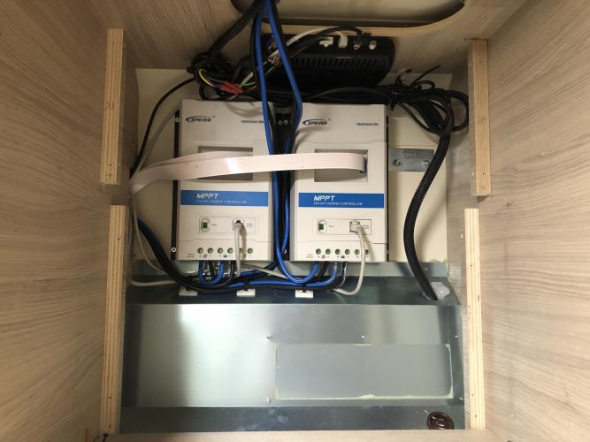

Se può servire: ho sempre detto qui che i vari pwm che ho usato in passato stavano nel pensile sopra la cucina, sempre piuttosto pieno L'attuale mppt Epever nel vano batteria servizi, abbastanza alle strette.
Nessuno di questi regolatori ha mai scaldato in modo sensibile .. e notare che vado al caldo e dove il sole picchia forte.
I diodi di blocco li ho. Ne ho 20 .. nel cassetto, ancora confezionati. I due pannelli FV in parallelo ne possono fare a meno. Tutt'al più i d.d.b. servono da 3 pannelli in su.

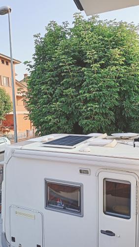

il tetto del camper si presenta cosi: Nella parte posteriore vorrei inserire un nuovo pannello, le dimensioni purtroppo non mi consentono per qualche cm di mettere un half cut avendo 97 cm x 160 cm.  Quindi avevo pensato a queste 2 alternative : - pannello moscatelli 240 watt 42 volt perc  - pannello enjoy solar Mono 200 W 12 V perc L'attuale pannello montato ( che non viene sostituito) non so cosa sia , ma presumo un 100 watt  a 12 volt (dovrei smontalo ma adesso c'è troppo freddo) che alimenta un regolatore PWM (che vorrei cestinare) che a sua volta alimenta 2 batterie da 90 Ah in parallelo AGM. Seguendo i consigli letti, vorrei fare 2 impianti separati con 2 regolatori EVEPER da 10A e da 20 A. I 2 cavi che adesso collegano il regolatore alle batterie sono diametro esterno con guaina 6 mm quindi suppongo diametro rame 4 mm quindi 12 mmq di sezione. Tra il regolatore e le batterie ci sono circa 2,5 metri. Adesso le domande: 1) L'abbinamento regolatore/pannelli è corretto? 2) La linea regolatori-batterie è correttamente dimensionata? Vorrei collegare le 2 uscite dei regolatori insieme ai cavi che raggiungono la batteria senza aggiungere un'altra linea o sostituirla. 3) I 2 regolatori verranno montati a parete su distanziali per facilitare lo smaltimento del calore, ma entrambi saranno nel pensile della seconda foto. Considerando le misure ci stanno fisicamente , ma un pò sacrificati. Vedete problemi? 4) Per non fare un altro buco sul tetto e per motivi di ingombro interno sostituirei l'attuale scatolina che porta i cavi nel pensile con una scatola da esterni civile grigia Gewiss IP56, con guaina spiralata  e raccordi guaina-parete, incollata al tetto. Non posso usare la scatola Kt5 (quello con un pezzo filettato e ghiera da avvitare all'interno) per motivi di ingombro con il foro già presente. Penso che incollandola solamente non sia un problema...confermate? 5) Non ho capito se sia buona norma mettere un interruttore tra i pannelli-regolatore e tra regolatore-batterie. Attualmente non c'è nulla, ma chiedo se ce ne sia bisogno o no, nel caso indicarmi cosa devo montare per queste potenze. Considerate che sono un utente basico, no smanettone. Spero, credo di aver detto tutto..intanto grazie a tutti e buona giornata Enrico
A guardar bene la foto del tetto del tuo camper, puoi arrivare ad avere una discreta potenza di pannelli.
Non devi necessariamente mettere un pannello half-cut puoi benissimo metterne 2 "normali" da 200/250 watt a 24V di lungo a fianco del condizionatore collegati ad un regolatore MPPT da almeno 30A in serie o in parallelo, nel caso puoi optare per un collegamento misto e scegliere al momento quale configurazione utilizzare mentre in coda, puoi mettere 2 pannelli, 2/300 watt, anche di potenza diversa purché con tensione a vuoto  molto simile e collegati ad un secondo regolatore, magari un bel WRM20.
Per quanto riguarda il discorso "autonomia energetica" posso garantirti che con 800 watt di pannelli l'autonomia energetica c'è l'hai eccome, anche a Milano con questo tempo e credo anche a Livigno a Natale.

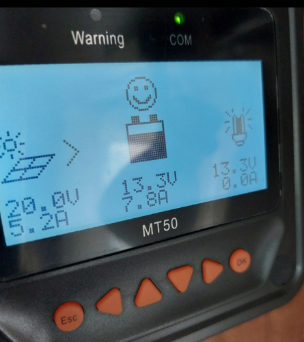

Così pour parler, un'ora fa ho fatto sporgere il camper dal portico (per togliere la canoa gonfiabile che mio figlio aveva lasciato dietro e portarla in casa) e un pannello è andato tutto al sole ma l'altro aveva ancora la parte finale in ombra.
Questo è il risultato di corrente di ricarica dopo circa 10 minuti (cioè calmato il "picco" di circa 1A in più che si ha appena va al sole)
NB ore 10.56, 280 W nominali, Epever 20A.
Anche qui si nota circa un 50% di incremento in corrente dato dall'mppt.
Con entrrambi i pannelli al sole pieno, seppure di febbraio, si avrebbe qualcosa di più, suppongo sui 9 A circa. Ma metti anche di avere solo il valore sopra e sole  per 4 ore: sono più di 30 Ah potenziali, gratis, che magari fanno comodo. Questo se c'è il sole, com'è noto wink. Se non c'è o è velato, facciamo come quelli che non hanno  i pannelli  o li hanno scarsi  smiley.

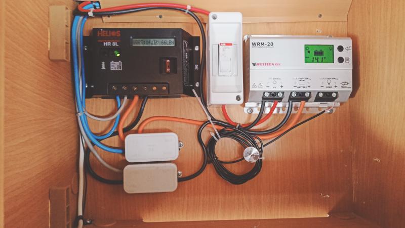

Inserito il 29/05/2023 alle: 14:30:28
Lavoro finito, alla fine ho montato il regolatore Western WRM20.
Accoppiato ad un pannello Moscatelli da 200watt 42 Volt.
Ho sostituito la vecchia scarola per entrare in cellula con una in alluminio.
Non riesco a infilare il sensore di temperatura fino al pacco batterie...è meglio che lo lascio arrotolato nel pensile come in foto, oppure che lo tolga del tutto?
Le batterie sono posizionate nel doppio pavimento NON riscaldato, magari in estate non c'è molta differenza tra il doppio pavimento e l'interno cellula, ma in inverno a sciare si.
Mi sto facendo troppe pippe?
grazie a tutti

In risposta al messaggio di salla del 29/05/2023 alle 14:30:28
Lavoro finito, alla fine ho montato il regolatore Western WRM20. Accoppiato ad un pannello Moscatelli da 200watt 42 Volt. Ho sostituito la vecchia scarola per entrare in cellula con una in alluminio. Non riesco a infilare
il sensore di temperatura fino al pacco batterie...è meglio che lo lascio arrotolato nel pensile come in foto, oppure che lo tolga del tutto?  Le batterie sono posizionate nel doppio pavimento NON riscaldato, magari in estate non c'è molta differenza tra il doppio pavimento e l'interno cellula, ma in inverno a sciare si. Mi sto facendo troppe pippe? grazie a tutti Enrico
Il sensore di temperatura è meglio averlo arrotolato che non averlo..
Bel lavoro..io avrei cambiato pure il regolatore del vecchio pannello con un mppt già che c eri

Inserito il 29/05/2023 alle: 15:43:31
In risposta al messaggio di Hunter85 del 29/05/2023 alle 15:10:33
Il sensore di temperatura è meglio averlo arrotolato che non averlo.. Bel lavoro..io avrei cambiato pure il regolatore del vecchio pannello con un mppt già che c eri
...era stato il mio primo dubbio, ma poi vedremo se sara il caso ed il costo a cambiare pannello e regolatore vechcio.
volevo farti una domanda : nelle impostazioni del western c'è la regolazione della partenza quando sente la luce del giorno, e credo sia possibile regolarla da +2 a + 10 volt ...rispetto alla tensione della batteria(credo).
Di fabbrica c'è +4 volt...è meglio dare il valore piu basso? ha senso quello che dico?
Ho letto il tuo articolo e parlavi dei possibili vantaggi nel fatto che parta con minore differenza di volt rispetto alla batteria.
perdonami se ho scritto castronerie...
