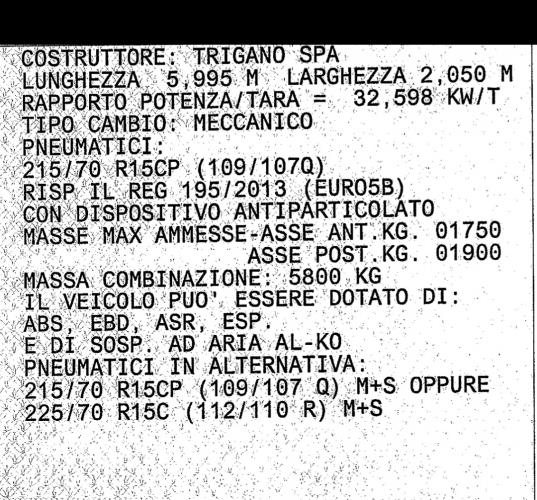

IMG_20191124_112300.jpgCiao a tutti qualcuno mi può aiutare?
Devo acquistare delle gomme termiche...
la gomma indicata è una 215/70 r15 cp(109-107Q)m+s
Ma purtroppo l'unica gomma esistente con qst caratteristiche è la michelin che però è una 4stagioni e non la voglio.
La mia domanda è questa: sono apposto con l'assicurazione se prendo degli pneumatici termici 215/70 r15C e non CP con indice di carico magari superiore?
Leggendo i vari forum alcuni dicono si altri dicono che non si può montare uno pneumatico che non è indicato nel libretto...
Perché se no devo cambiare anche i cerchi e prendere la gomma alternativa riportata sul libretto che è più larga e mio avviso meno adatta per la neve.
Grazie in anticipo​​​​​​

Ciao a tutti qualcuno mi può aiutare?  Devo acquistare delle gomme termiche...  la gomma indicata è una 215/70 r15 cp(109-107Q)m+s Ma purtroppo l'unica gomma esistente con qst caratteristiche è la michelin che
però è una 4stagioni e non la voglio. La mia domanda è questa: sono apposto con l'assicurazione se prendo degli pneumatici termici 215/70 r15C e non CP con indice di carico magari superiore? Leggendo i vari forum alcuni dicono si altri dicono che non si può montare uno pneumatico che non è indicato nel libretto...  Perché se no devo cambiare anche i cerchi e prendere la gomma alternativa riportata sul libretto che è più larga e mio avviso meno adatta per la neve.  Grazie in anticipo​​​​​​
Monterei assolutamente le 225/70R15C  che si montano senza problema alcuno sui tuoi attuali cerchi.
E' anche una misura molto piu comune e diffusa e con molta piu scelta.
L aumento di larghezza è veramente minimo, 1cm non cambia gran che e poi con le attuali gomme invernali, piu superficie c'è e piu tiene sulla neve, in fatto che le gomme strette andrebbero meglio sulla neve, è retaggio di quando i pneumatici invernali semplicemente avevano grossi tasselli, ma con le attuali mescole che "legano" la neve e la sfruttano per aderire, è tutto cambiato.
Con pneumatico C hai molta piu scelta e con la misura maggiore trovi anche indice di carico maggiore che aumenta la sicurezza.
La scelta mi sembra veramente ampia e per ogni qualità e prezzo, guarda QUI

Tempo fa mandai una mail alla motorizzazione di Trento con il quesito: "Posso montare gomme "C" anche se a libretto sono indicate "CP"?
La risposta fu: "Se a libretto sono indicate CP, può montare solo "CP".
Probabilmente solleverò un vespaio ma così stanno le cose.
Può darsi che in altre motorizzazioni diano indicazioni diverse. Dipende dal colletto bianco che sta alla scrivania.

Si possono montare tranquillamente le C

Ma su quel libretto ha due misure con la CP e una misura con la C e quindi puo scegliere.
A Bologna, fatte parecchie revisioni in MTC con camper oltre 35q, con CP sul libretto e gomme C , gli ingegneri, con libretto alla mano, hanno sempre controllato, chinandosi a ogni ruota, che la misura fosse giusta e per loro andava bene C anche se a libretto CP.
Ma non è il caso in questione perchè ha sia CP che C sul libretto e quindi ampia scelta senza sfidare la sorte.

I 225/70R15C 112/110R M+S che hai a libretto hanno un codice di velocità migliore dei 215 CP. Sul furgonato li ho con lo snowflake (Pirelli) e dopo oltre 20 000 km sono soddisfatto. Abito a 1000 m, s.l.m.  ed ho la neve in giardino pure ora.
