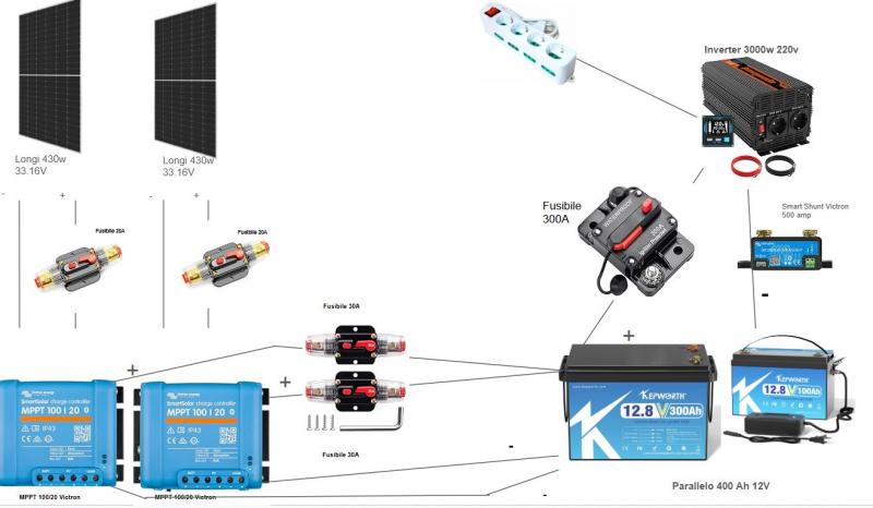

Ciao a tutti,
Prima volta che posto nel forum quindi vi chiedo venia in anticipo.
Ho creato questo schema con l'aiuto di Chatgpt e volevo proporvelo per capire appunto se ci fossero degli accorgimenti da fare.
Ho omesso i mm delle varie sezioni perche' prima di parlare di esse vorrei capire se gli oggetti in questione sono giusto sia per Voltaggio che Amperaggio.
Sono gia' al corrente che prima di mettere le due batterie al litio in parallelo che dovro' far si che abbiano la stessa tensione e che siano cariche al 100%
Il Camper ha lo spazio sul tetto per poter aver questi due pannelli della Longi e ho deciso di fare due circuiti diversi per il semplice fatto che sono piu' cost effective.
( tra l'altro i pannelli veranno montati con una montaggio particolare sopra il camper dandomi la possibilita' di alzarli da un lato cosi' da poter aumentare la rendita anche in inverno )
Il camper verra' principalmente usato in libera.
In futuro Ho intenzione di aggiungre anche un Orion DC/DC 30A della victron tra la batteria motore e l'impianto di servizi ma lascero' questo per un altro volta.
Jamal

Ciao e benvenuto, un mio parere del tutto personale?
Mai schema fu peggio concepito, vi sono raffigurati 14 elementi di cui 8 sicuramente da scartare, piu della meta insomma.

Ciao Ciro, apprezzo il tuo commento, potresti spiegare in che modo sei arrivato a tale conclusione?
Il motivo per cui ho messo 14 elementi (includendo una ciabatta per prese solo per far capire che dal inveter la 220 sarebbe poi andata nelle varie pres) e' semplicemente per capire se i vari fusibili usati nei vari poli, smart shunt etc fossero' dimensionati per il sistema.
Dire che di 8/14 potevano essere tolti, non spiegando quali e perche' lo trovo sinceramente poco utile.
Certo avrei potuto mettere 1 Pannello, 1 Mppt 1 Fusible tra i due , 1 fusibile tra le 2 batterie  etc etc diminumendo " l'apparato "  ma quale scopo se poi quello che andro' a mettere sopra il camper e' esattamente quello nel imagine?
Spero di essermi spiegato , ripeto grazie ancora per il commento.

Guarda, io non ho capito in che modo sono diciamo " avvenuti" i suggerimenti, ad ogni modo ti elenco i tuoi 14 elementi puoi leggere le mie impressioni per poi fare delle corrette valutazioni.
  1. Pannello 430 W, Ok.
  2. Pannello 430 W, Ok.
  3. Fusibile a riarmo, NO. non e' idoneo allo scopo.
  4. Fusibile a riarmo, NO, idem come sopra, serve qualcosa di più specifico, un'idoneo interruttore o un sezionatore.
  5. Regolatore da 20A, NO per quel pannello ne serve uno da almeno 30A altrimenti i 430w sono inutili anche e sopratutto in inverno.
  6. 2o regolatore da 20A, NO, per la stessa ragione di cui sopra
  7. Fusibile a riarmo verso la batteria, NO, serve 'un buon fusibile che assicuri la rottura tipo Midi o MaxiVal.
  8. 2o fusibile a riarmo verso la batteria, NO, per la stessa ragione di cui sopra.
  9. Batteria OK
  10. Batteria OK
  11. Inverter 2000 Watt Ok
  12. Fusibile a riarmo da 300A tra inverter e batteria, NO, non salterà MAI poiché all'interno dell'inverter ci sono o 4 fusibili da 40A oppure un'unico fusibile da 150A che in ogni caso salteranno molto prima.
  13. Shunt, OK
  14. Prolunga ciabatta con Mila Mila prese, NO, le prese in ogni caso non devono superare la portata massima in uscita dall'inverter, una presa del genere ha dentro cavi sottili e fragili come i capelli di un neonato, puoi utilizzare un paio di prese singole cablate con idonei ed adeguata sezione di cavi oppure fare un'unico collegamento alle prese esistenti in camper a mezzo di un circuito di priorità.
Naturalmente occorrono cavi adeguati per ogni singolo collegamento andrai a fare, in quello schema hai anticipato di riservarti quali utilizzerai e' va bene ma, valuta attentamente ciò che fai.
Nel risponderti non viene mostrato il tuo schema ma se fai la conta noterai che i NO sono esattamente 8.
Ciro.

Quei fusibili a riarmo automatico non sono sicuro che siano adatti per la corrente continua, mi sembrano per i segnali audio in alternata, inoltre devono stare attaccati al polo positivo delle batterie, agiscono in "curva C" o cosa?
Il parallelo delle batterie va fatto con cablaggi di lunghezza identica per bilanciare le correnti e va protetto con fusibili ANL da 32V e di amperaggio circa doppio della corrente massima di esercizio, direi 250A.
In caso di ciabatta, cioè impianto, è obbligatorio che l'inverter sia predisposto fase-neutro e non bifase e deve esserci una protezione differenziale da 30mA.
Il cablaggio dell'inverter va protetto da fusibile ANL, serve una busbar potente per fare cablaggi bilanciati, cioè fare in modo che le correnti elevate transitino dalles tesse lunghezze dei cavi per ciascuna batteria.
... mi fermo qui, ma ci sarebbero altre cose da dire.

Te li ha suggeiti chatgpt quelle ciofeche di automatici?
Eliminali, gli automatici DC o si mettono quelli seri (tipo i magnetoidraulici Airpax) oppure i fusibili che rimangono sempre la soluzione migliore
Mini a lama fino a 20A
Midival fino a 100A
Megaval fino a 500A
I regolatori da 20A a 12V possono arrivare al massimo a un pannello da 300W, per quei pannelli ci vogliono da 30A.
Quello non è uno schema elettrico ma solo una raccolta di componenti su un foglio

Ciao Ciro, Questo e' esattamente il tipo di commento che mi aspettavo.
Piccolo accorgimento Inverter e' 3000w EDECOA da amazon sta' sui €200 e nella descrizione dice appunto: Fusibile incluso 30A*12
Fusibile Aggiuntivo 300A (non è necessario installare fusibili aggiuntivi, ma se installati devono essere da 300A, poiché l'inverter entrerà in protezione da sottotensione con un fusibile inferiore).
Quindi dovendo ri-fare lo schema seguendo i tuoi suggerimenti e quelli di Marco dovrei cambiare :
2 x Sezionatori Tra Positivo Pannello e Mppt. ( Hai un modello specifico che potrei usare? )
2 x Mppt da Victron 100/20 a Victron 100/30
2 x Fusibili tipo Midi o Maxival tra Positivo MPPT alla Batteria. ( Hai un modello specifico che potrei usare in base al mio impianto? )
1 x Fusibile ANL da 32V 250A Tra i paralleli dellle 2 batterie.
1 x Busbar ( non ho esattamente capito dove vada messa la Busbar suggerita da Marco )

Le 2 bus bar, positiva e negativa, sono i punti di giunzione elettrica dove avviene il parallelo di tutti i componenti.
I fili dalle batterie alle bus bar devono essere lunghi uguali per bilanciare le correnti da/verso le litoi .
Serve una corretta realizzazione impiantistica, lo schema elettrico da solo non racconta tutto quello che deve essere fatto.
