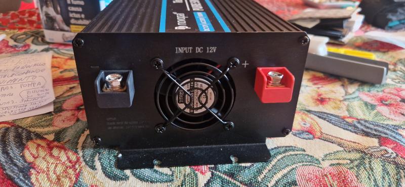

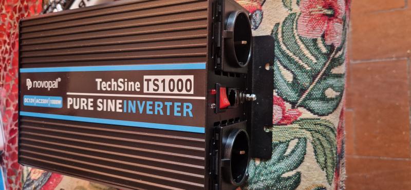

Comunque mi sono arrivati i due inverter, uno a onda pura e uno modificata di Amazon e ho deciso di renderli e buttarmi su un prodotto di alta qualità, non mi hanno fatto proprio una bella impressione visivamente. Però visto che ho il mezzo smontato approfitto per predisporre tutti i cavi e le scatole fusibili eccetera

https://amzn.eu/d/0b2KMOPV
 l'inverter in questione Sarebbe questo, il problema è che ho anche misure molto vincolanti, 21 per 25 Max
su Amazon a recensioni positivissime e anche in gran numero e mi si entra perfettamente, l'indecisione grande

Stendo un velo pietoso sulla qualità dell'inverter, misure ridotte, prezzo e anche le recensioni se le si va a vedere non sono delle migliori... addirittura un utente ne ha comprati due e a distanza di tempo (poco) hanno smesso di funzionare entrambi...
Però costa poco... quindi, monta pure cavi da 16mmq, fusibile da 80A, tanto quell'inverter 1000W tondi mai li fornirà e sul mezzo ci sei tu.

Anche io avrei dei dubbi su quell'inverter, al di là delle recensioni positive. Magari va anche bene ma il marchio e la costruzione (uguale più o meno a cento altri modelli simili di marchi diversi che magari si riforniscono dallo stesso produttore) non mi danno troppo affidamento.
