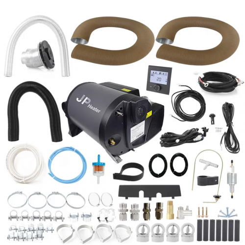

In questa immagine si vede anche il contenuto della confezione
si vede il camino coassiale uguale a quello della combi a gas, il tubo metallico interno di scarico e il tubo nero esterno.

Nel caso specifico di Alessandro, anche se una Simil Combi Diesel a quel prezzo mi invoglierebbe molto, mettendo tutte le variabili sulla bilancai penso che ordinerei la scheda e i sensori e cercherei di riparare la mia stufa.
- pacco piccolo e spedizione sicuramente piu semplice e economica
- installazione abbastanza semplice
- risultato certo (salvo ulteriori guasti non ebvidenziati)
- spesa meno della metà che la simil combi DE
Ordinando la simil Combi DE avrei dei timori:
- pacco ingombrante e vistoso eventuali problemi in dogana con tasse anche molto alte
- installazione semplice ma che prevede alcune modifiche
- timore che se la stufa arriva con un guasto di fabbrica poi si è da capo o anche peggio
- in caso di guasto quella mi sa che non la riparano neppure in Nordamerica o resto del mondo, mentre una vera TRUMA a parte il sudamerica ha assistenza in buona parte del mondo (sicuramente USA, Australia, Europa etc...)
- pacco piccolo e spedizione sicuramente piu semplice e economica - installazione abbastanza semplice - risultato certo (salvo ulteriori guasti non ebvidenziati) - spesa meno della metà che la simil combi DE Ordinando la simil Combi DE avrei dei timori: - pacco ingombrante e vistoso eventuali problemi in dogana con tasse anche molto alte - installazione semplice ma che prevede alcune modifiche - timore che se la stufa arriva con un guasto di fabbrica poi si è da capo o anche peggio - in caso di guasto quella mi sa che non la riparano neppure in Nordamerica o resto del mondo, mentre una vera TRUMA a parte il sudamerica ha assistenza in buona parte del mondo (sicuramente USA, Australia, Europa etc...)

Credo, in effetti, che il tuo suggerimento finale sia il più sensato.
Opterò per la sostituzione della scheda e dei sensori aria ed acqua.
E' vero che la spesa sarà di circa 500€, ma credo sia un tentativo che vada fatto prima di gettare la Truma.
Le altre soluzioni presentano tutte dei piccoli inconvenienti che non è facile risolvere da qui.

Ovviamente in questi casi ogni scelta e decisione si cerca di attuarla ponderando tutto e tutti gli scenari possibili, ma poi, se è stata la scelta migliore si impara solo dopo, e quindi serve anche speranza e fortuna.
Mi sembrava che sull altro topic qualcuno avesse postato dove vendono i sensori, ma non ricordo bene.
Piu che alla economia dell acquisto, che certo è cosa importante, baderei a riuscire a ordinare esattamente i pezzi giusti senza ombra di dubbio. Penso che contattando il centro assistenza Truma Italiano, che hai gia contattato, e fornendo l esatta matricola e modello dell apparecchio, sia il modo migliore per essere certi di ordinare il pezzo esattamente corrispondente.
Vero che voi parlate parecchie lingue e quindi anche contattare un venditore estero non sarebbe per te difficoltoso, ma mi appoggerei sempre a un centro Truma Service autorizzato e non a un qualche venditore come capita.
Ordinando i pezzi da un centro Truma Italiano, penso che sia anche piu semplice poi farli recuperare da chi te li dovrà portare.
Secondo me, anche un risparmio di 100 euro totali, se anche ci fosse, non vale il rischio anche minimo che poi una volta li ti accorgi che qualcosa non è cio che serve.
A tal proposito, anche se un centro Truma Service, con il seriale penso che riesca a ordinare i pezzi esatti senza dubbio, però aprirei la stufa e fotograferei bene i sensori evidenziando anche eventuali codici e farei avere le foto, assieme a quelle della scheda al venditore.
Aprendo la stufa fino a arrivare ai sensori, potrebeb anche aiutare a evidenziare eventuali ulteriori problemi (speriamo di no) che possano orientare verso una scelta differente.
