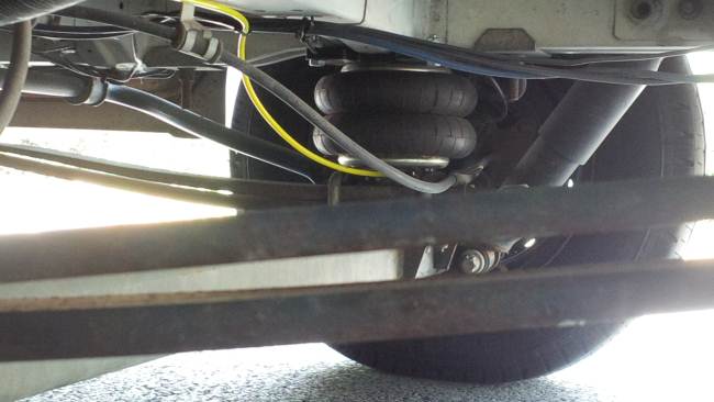

In risposta al messaggio di styd del 07/07/2015 alle 19:26:35
Premetto che sono ignorante in materia di soffietti ad aria. Quello che so l'ho letto...dopo! Mi sono fidato del consiglio ricevuto. Le mie non sono Al-ko. Non ricordo la marca, però. Posto la foto, dove si vede che sono
a doppia balza. Ho letto che quelle a doppia balza si usano a pressioni superiori. E comunque a 3 atm me le ha regolate il centro assistenza. Penso che vada bene, in teoria
// Posto la foto, dove si vede che sono a doppia balza. //
Ciao ,
non vedo nessuna " doppia balza " surprise
Mar..cucciolowink

Inserito il 08/07/2015 alle: 07:05:27
In risposta al messaggio di marcucciolo del 07/07/2015 alle 23:34:48
// Posto la foto, dove si vede che sono a doppia balza. // Ciao , non vedo nessuna doppia balza Mar..cucciolo
Ciao Marcucciolo,
e intesa come doppia balza i due salsicciotti (vedi foto sopra) permettono anche un ginfiaggio ad una pressione maggiore (2/5 atm) mantenendo una certa "morbidezza "
cosa che non ti permette il mono balza (un sono salsicciotto) dove la pressione (0,8/2 atm) è decisamente più bassa
come dici giustamente da usare con moderazione 👍
