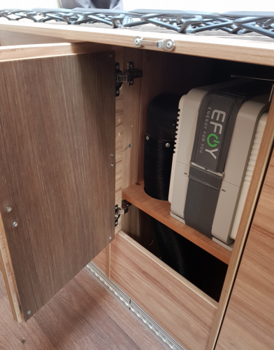

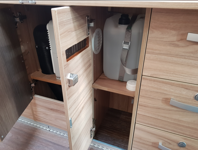

Salvatore , sul mio attaale camper riscaldo con l'Alde e consumi paragonabili a quelli di una combi 6000 gas , sul precedente camper avevo la combi 6000 gas e ti posso assicurare che anche in alta quota al freddo e gelo l'efoy 1200 precedente e il 150 attuale mantengono la BS sempre su un voltaggio mai inferiore di 13V , oltre alla combi considera anche qualche ora di TV , luci , pompa , notebook e via di seguito , non ho mai posseduto l'efoy 80 e non mi esprimo
anche con il precedente efoy 120 con oltre 7000 ore di lavoro e resa quasi dimezzata con consumi più o meno analoghi non ho mai avuto problemi di rispristino batteria , generatore ! mai più e con l'efoy 150 in totale silenzio senza infastidire nessuno produco 60 A/H in 24 ore e in qualsiasi condizione meteo
chi lo possieda sa benissimo quali sono i veri vantaggi particolarmente per chi fa parecchie uscite invernali prolungate senza Fare futili conti della serva , chi non lo possiede e solo per aver preferito un altro sistema compatibile con il proprio utilizzo del camper e anche in queste casistiche mai mi permetterei di fare futili conti della serva , comunque la soluzione generatore per il ripristino BS qualunque esse siano la considererei tra le peggiori soluzione tranne per emergenza ma quella vera e parecchi non sanno quale sia una vera emergenza

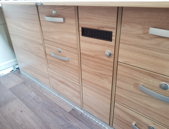

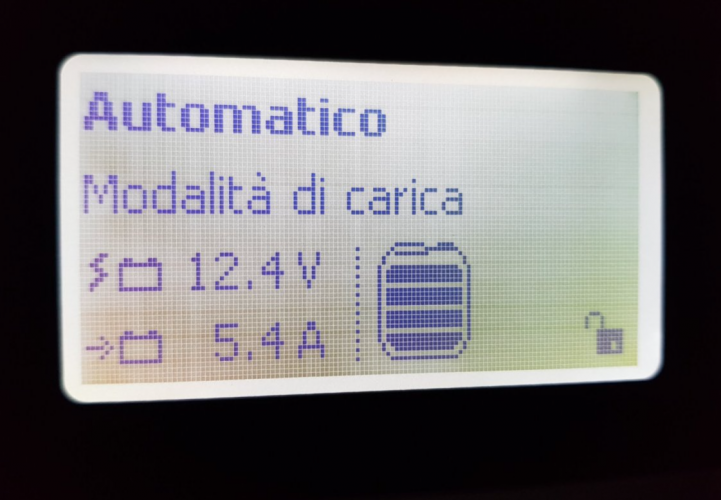

L'efoy si può montare tranquillamente all'interno, l'aria che scarica non ha niente di nocivo, anzi, essendo calda qualcuno in inverno la fa scaricare all'interno. L'unico problema possono essere le taniche
Efoy 140 montato dal mio conce (con garanzia di installazione ed apparecchio), tanica da 10 litri, praticamente sotto al mio letto, si sente appena il ronzio ed il ticchettio di quando aspira metanolo, ma nessun fastidio, furgonato 636.
La prima tanica da 10 litri (compresa nell'acquisto dell'apparecchio) mi è durata 173 ore, SFC segnala che con 10 litri si producono circa 925Ah, la seconda tanica l'ho pagata 46 euro, ora è circa a metà, fate voi i conti, anche se per me non è assolutamente una questione di spesa +/- ma della comodità.
I migliori soldi spesi per il camper.... da quando viaggiamo in camper
PS Non sono un veditore di Efoy, ma a questo punto vorrei tanto diventarlo, visto che si vende come il pane... wink
furgonato 636. La prima tanica da 10 litri (compresa nell'acquisto dell'apparecchio) mi è durata 173 ore, SFC segnala che con 10 litri si producono circa 925Ah, la seconda tanica l'ho pagata 46 euro, ora è circa a metà, fate voi i conti, anche se per me non è assolutamente una questione di spesa +/- ma della comodità. I migliori soldi spesi per il camper.... da quando viaggiamo in camper PS Non sono un veditore di Efoy, ma a questo punto vorrei tanto diventarlo, visto che si vende come il pane...
alla faccia del non poterlo mettere al chiuso laughlaugh
Bella installazione
