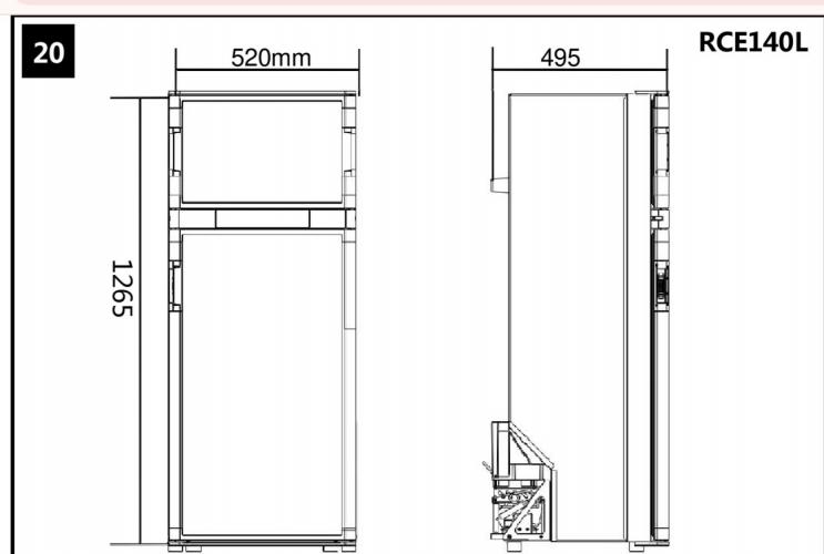

Ciao, farei delle attente verifiche sul tetto, sicuramente spazi per implementare la potenza solare c'è, magari non per pannelli civili ma le soluzioni si trovano.
Il costo di un nuovo trivalente non e' proprio economico, una seconda batteria devi prenderla, somma questi costi e vedi cosa andresti a spendere, per contro potresti prendere un frigo a compressore, (un Belluna da 140 litri costa 900€) una batteria litio intorno ai 300Ah.(400€), potresti con un 200€ prendere un caricabatterie DC-DC però alla fine avresti un sistema sicuramente più performante, non ho elencato costi per i pannelli poiché la ritengo una spesa extra che andrebbe sostenuta in ogni caso.
Qui le misure del frigo
Ciro.
