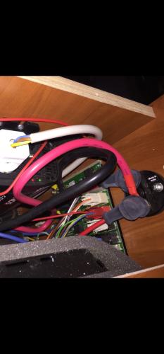

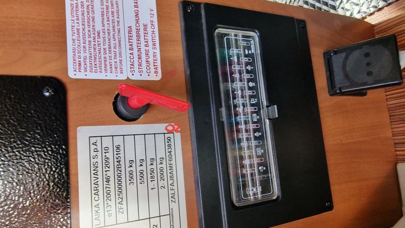

Ho un Laika semintegrale Kreos 3008 del 2016
ho riscontrato un problema alla stacca batteria,
quando vado a girare la manopola, non si stacca niente, il quadro comandi resta acceso, seguono foto, non vorrei che si complicassero altre cose, se qualcuno di voi ha avuto lo stesso problema, ho puo aiutarmi a risolverlo in faidate, perche mi trovo all estero in Spagna. Grazie sempre a tutti quelli che mi rispondessero e buoni km a tutti.

PS: per cominciare puoi togliere la leva e spruzzare del detergente contatti o qualcosa di simile. Potrebbe essersi bloccato il meccanismo interno. Se così fosse non ti preoccupare, non c'è alcun problema.

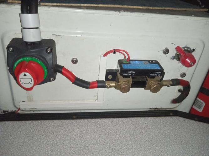

Se per esempio il fotovoltaico è sulle batterie e lo staccabatterie stacca un negativo generale dalle batterie, quando il regolatore solare è già partito, ovviamente continua ad alimentare tutto anche SEMZA BATTERIE.
Questo finché la potenza del solare basta ai carichi..se non basta la tensione di uscita del regolatore cade immediatamente e si spegne tutto.
Ma quel pannello di controllo del camper non consuma Niente quindi funzionerebbe fino al tramonto.
Per il caricabatterie 230 è lo stesso discorso.
Dipende da come lo staccabatterie è cablato.
Nel mio caso lo ho messo sul negativo generale tra batteria e telaio e tutte le utenze e tutti i caricatori prendono il negativo da quel punto sul telaio. Quindi quando stacco lo staccabatterie si stacca tutto, compreso il regolatore mppt e il caricabatterie 220.
Ma il regolatore mppt non andrebbe staccato dalla batteria lasciandolo collegato ai pannelli. Quindi da questo punto di vista sarebbe meglio come succede da te.
Io però ho un interruttore sui cavi pannello -mppt. Nel caso dovessi staccare le batterie, prima sconnetto l.interruttore del pannello prima del regolatore.
Lo staccabatterie di sinistra a monte ha le 2 bs sui negativi. A valle ha lo smartshunt e poi il telaio. A valle del punto a telaio c'è TUTTO.
Così oltre a staccare, con un gesto posso usare anche una sola delle 2 batterie sullo smartshunt.
Inoltre in caso di emergenza posso usare anche solo la batteria motore per i servizi. Attivando a mano il parallelaTore victron e poi staccando le BS.
E al contrario, posso usare le bs per avviare.

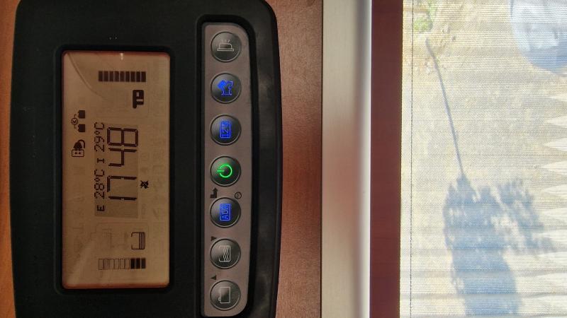

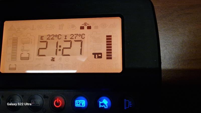

ho provato di sera, ho staccato la 230v ma la spia del parallelatore resta accesa, lo stacca batteria non funziona , girando la manopola non succede niente. credo che questa spia si dovrebbe spegnere quando non c'è energia solare, non so cosa possa essere successo, se hai altri consigli, sono sempre accettati. Ho anche la parabola satellitare automatica EXTRASAT che gira a vuoto non riesce a fermarsi quando trova il segnale, forse anche questo può  essere collegato allo stacca batteria, puo essere una coincidenza ma è  succesdo nello stesso periodo.
​​​​sempre grazie  per i consigli.

20230525_212623.jpgInvio la foto del display.
tury

Ciao, ho provato di sera, ho staccato la 230v ma la spia del parallelatore resta accesa, lo stacca batteria non funziona , girando la manopola non succede niente. credo che questa spia si dovrebbe spegnere quando non c'è
energia solare, non so cosa possa essere successo, se hai altri consigli, sono sempre accettati. Ho anche la parabola satellitare automatica EXTRASAT che gira a vuoto non riesce a fermarsi quando trova il segnale, forse anche questo può  essere collegato allo stacca batteria, puo essere una coincidenza ma è  succesdo nello stesso periodo. ​​​​sempre grazie  per i consigli. ciao
Scollega tutto di notte, e prova qualche utenza tipo pompa, qualcosa che consumi davvero, può essere che se vi è illuminazione, lampioni nei paraggi, il fotovoltaico dia ancora energia a delle semplici  spie, e cose di basso consumo.

se di notte, quindi senza alcun irraggiamento del pannello tutto funziona come se niente fosse i casi sono solo due:
- lo staccabatteria è bloccato in modo da chiudere sempre il contatto, e quindi è meglio sostituirlo.
oppure
- sono stati collegati male dei cavi.
Di notte, SENZA LA 230V collegata, e staccabatterie disinserito il mezzo DEVE essere al buio tassativamente.

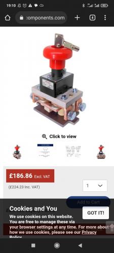

Ciao; se non è complicatissimo accedere al retro del pannello, disconnetti fisicamente uno dei poli. Capirai immediatamente. Ti auguro di vedere che tutto si spenge. Quegli staccabatterie da quadro sono carini da vedere e comodi da montare ma non sono il massimo.
meglio tardi che...troppo tardi
31/03/2004 21022

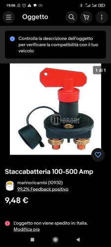

Inserito il 30/05/2023 alle: 08:20:57

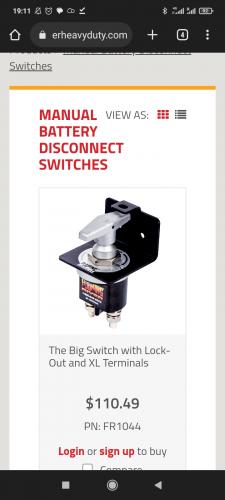

diciamo che dipende dalla qualità dello staccabatterie stesso... I migliori sono di marca OSCULATI, particolarmente diffusi nel mondo della nautica per ovvi motivi...
Poi si vedono prodotti da 5€ che chiaramente lasciano il tempo che trovano...
Gli staccabetterie vanno anche loro dimensionati alla stregua di un cavo, sono quindi disponibili e in grado di sopportare svariate potenze, perchè anche in questo caso, se sotto dimensionato è facile si scaldi o sfiammi e possa rimanere "incollato".
Infine... essendo comunque una interruzione sul cavo di alimentazione, va sottolineato che come QUALSIASI altra interruzione c'è il rischio di introdurre cadute di tensione.

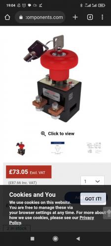

Laikone, non ho resistito nonostante la firma ammonitrice :)))  Per quarant'anni ho fatto installazioni nautiche e ti posso garantire che gli staccabatterie della marca che hai nominato sono il minimo sindacale e nemmeno i cinesi li monterebbero nelle loro barche. Nel catalogo (bellissimo) della stessa ditta ci sono altri oggetti di pregio di altri marchi.
Sono il minimo sindacale ok..ma quelli Amazon e AliExpress, certi fanno veramente pena.
ne ho aperti un tot.
E ho aperto un Osculati piccolo da 100A e aveva piastrina di rame pieno, con punti di contatto rinforzati di ottone o acciaio non ricordo.
Bulloni inox etc etc.
Gli staccabatterie a 4 posizioni stile barca di AliExpress sono tutte copie di brevetti o modelli più cari. Il mio compreso.. alcuni sono decenti altri immondizia. Piastre di falso ottone, bulloni di lega sconosciuta pitturati di rame a bomboletta parelaugh. Basta passare la lima di un coltellino Victorinox laugh.

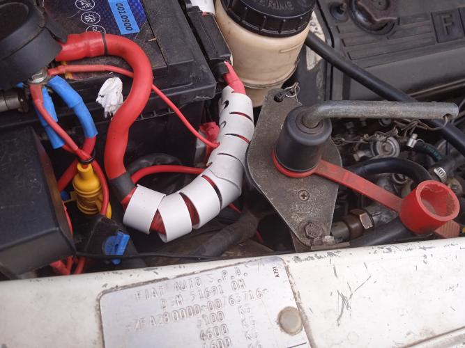

Io uno staccabatterie Veramente serio lo ho trovato già sul camper sulla BM. 2000A.
L'ho aperto ed è tutto rame massiccio
È una bestia...costa da 50 euro in su.
Un amico che ha lavorato sulle barche mi ha detto che le marche serie di sta roba sono americane...
Questi sotto sono robaccia, se li usi una volta l anno ok. E non sotto carico possibilmente.
Se per esempio si usano fra batterie in parallelo e sono scadenti, possono introdurre una resistenza che sballa un po' il rapporto di corrente tra le batterie... Niente di grave ma spesso fanno mal contatto.
Ho visto che toccandoli la corrente tra 2 batterie cambia continuamente..ergo la qualità è quella che è.
Ok che marche e negozi rubano , ma tra 80 euro e 9 euro una differenza ci sarà wink
Uno così Osculati può costare 20 o 30 euro. Non sarà il meglio del mondo ma i materiali almeno non sono FALSI. CErto che gli staccabatterie americani, cioè fatti in America, per i camion saranno meglio ancora..ma non ha senso spendere 100 euro per uno staccabatterie per le vacanze in camper.
Ma nemmeno 5 euro.
