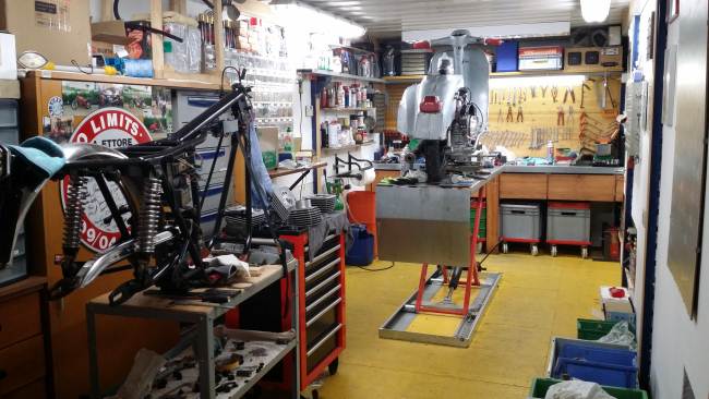

io ho tutto l 'appartamento illuminato con i led , devi prenderli di qualità , non quelli cinesi , in officina ( che ho per il mio hobby ) ho sostituito i tubi neon con quelli led , non noti differenza di luce , anche quelli li ho presi in un negozio in zona , con la specifica che facciano molta luce , li hanno ordinati e li ho pagati parecchio , 4 tubi che sostituiscono i neon da 58 watt , 170 euro
qui è tutto illuminato a led e la foto la ho fatta con il telefono

Complimenti per la bellissima officina, vedo che ti dai da fare con cose "serie" wink
In effetti c'è una bella luce.
Nella mia officina ho 4 tubi al neon, ma visto che non c'è riscaldamento, in inverno quando in officina si sta appena sopra lo zero, a volte faticano ad accendersi, con i LED potrei risolvere anche quel problema.

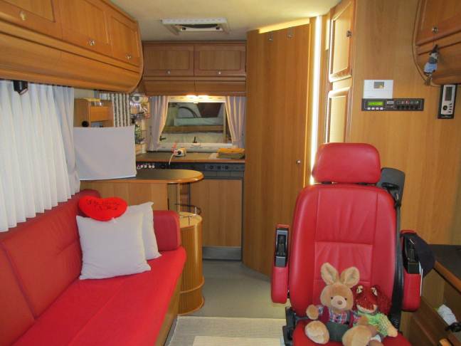

se li prendi , chiedi quelli con luce naturale e di alta qualità , se passi dalle mie parti ti faccio vedere quanta luce fanno
ho messo anche led dimmerabili in camper
come vedi fa molta luce , e con telecomando la posso diminuire di intensità , però la striscia di 5 mt la ho pagata parecchio
