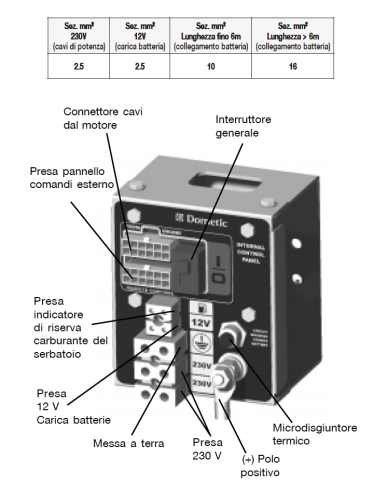

ma quel blocchetto dove lo trovo?

Il blocchetto è il quadro del gruppo ed è in alto a destra rispetto allo stesso.
Prima di pensare ad altri guasti, io mi assicurerei che arrivi una corretta alimentazione al tuo TEC29.
