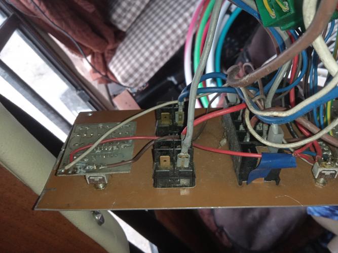

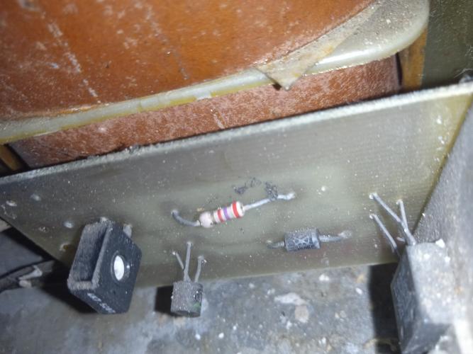

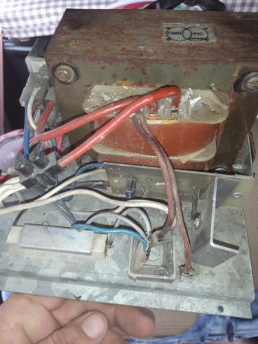

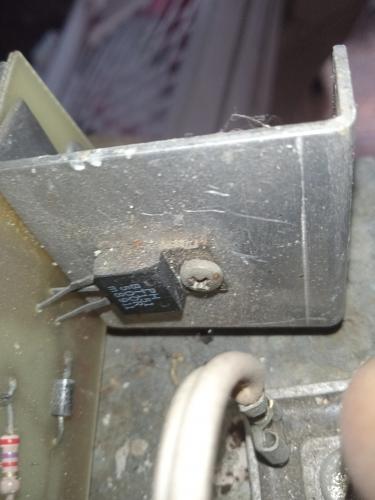

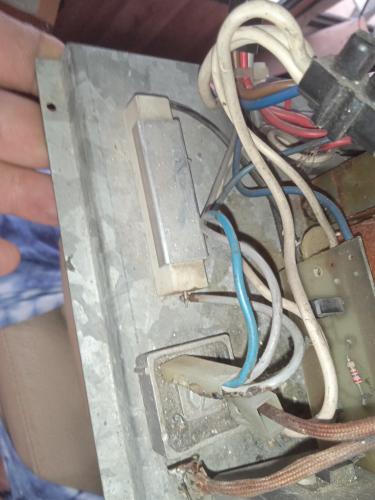

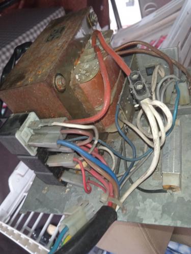

Inoltre il trasformatore è molto più grosso del circuito Cb. Perché doveva alimentare tutte le luci con un ponte di diodi e un relè..per non gravare sul misero Cb da 5A.

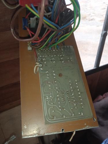

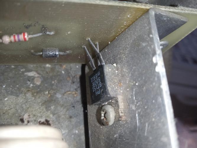

Il circuito Cb è a parte e sono 4 componenti in croce.
Una resistenza credo, un transistor e altre 4 cose.

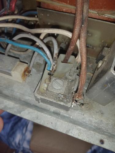

Questo è lo stesso distrutto sul camper che ha preso un mio amico.
Anch'esso in pessime condizioni.
Ci sono dei fili staccati ma i componenti sono gli stessi.IMG_20230825_181348(1).jpgIMG_20230825_181403_1.jpgIMG_20230825_181424_1(1).jpgIMG_20230825_181359(1).jpgIMG_20230825_181430(1).jpgIMG_20230825_181445_1(1).jpg

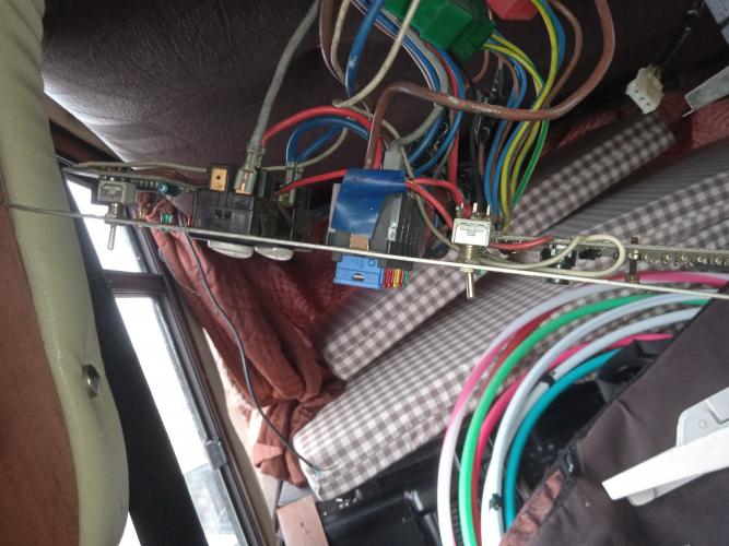

Veramente pessima l elettronica Campoli..spero siano migliorati nel frattempo..l.elettronica schaudt dello stesso anno era ANNI LUCE AVANTI, e con una fattura e qualità nemmeno paragonabile.
Cb elettronico a 2 fasi da 15A, con protezione per bassa tensione, sovraccarico, sovratemperatura, fusibili reinseribili, relè pompa , parallelaTore il doppio più grosso su stessa meccanica. Zero fili.
Su questo kilometri di groviglio di cavi, nessuna protezione e 4 fusibili auto.
Veramente pessimo. Su un camper che costava sicuramente molto più dell' adriatik dove c era tutto schaudt.
