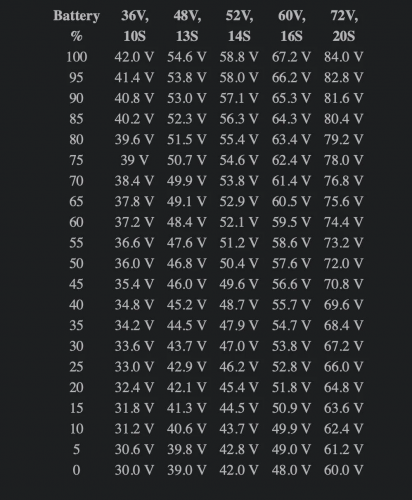

pedalata assistita. Questa batteria è a 36 volt nominali ma, quando è carica è a circa 42 volt. Man mano che la uso la tensione scende e l'ho impostata che a 28 volt interrompa il collegamento. Le cose sono due: la mia batteria ha dei problemi, oppure non è vero che le litio mantengono costante la tensione.  Giovanni  Giovanni
non è assolutamente vero che le batterie mantengono invariata la tensione dal 100% al 0% come sempre si legge erroneamente su questo forum, fermorestando che quando si parla di batterie al litio per camper si parla di batterie al Litio-Ferro-Fosfato e non di batterie agli Ioni di litio che invece vengono utilizzate normalmente per le bici elettriche.
Detto questo, guarda questa tabella riepilogativa delle tensioni di una batteria agli Ioni di Litio e comprenderai che la tua batteria si sta tendenzialmente comportando bene, poi, che non mantenga più la carica è altrettanto possibile, ma che la tensione rimanga invariata è la classica favola raccontata su COL

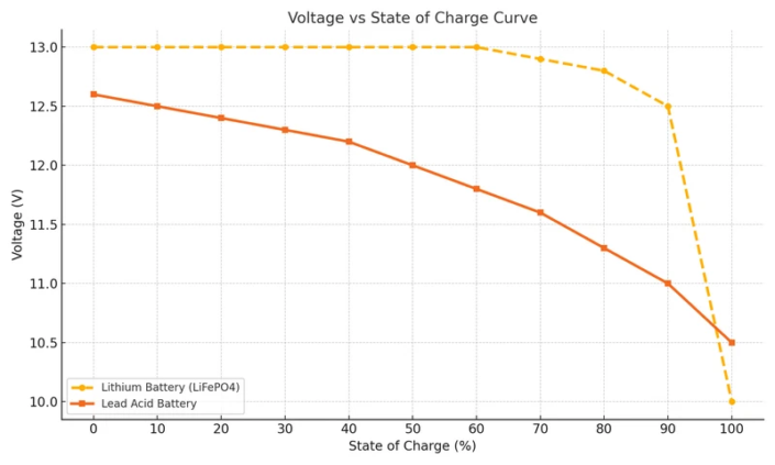

E avanti con la disinformazione. Faresti meglio a stare zitto o almeno imparare da quanto scrivono gli altri. Ma probabilmente ti senti talmente superiore che hai disimparato a leggere.
Il Tornitore, che scrive dieci volte meglio di me, ha spiegato PIU? e PIU' volte che SONO TUTTE IONI DI LITIO! LTO, NCM, LiFePo4 ecc.ebd7b988-c8be-4f5d-82cd-0b7a678c2fef(3).jpg
Se questo non è tenere la tensione allora non ho capito niente.
E anche questa foto l' ho messa più volte.
Sei in malafede.

si parla di batterie al Litio-Ferro-Fosfato e non di batterie agli Ioni di litio E avanti con la disinformazione. Faresti meglio a stare zitto o almeno imparare da quanto scrivono gli altri. Ma probabilmente ti senti talmente

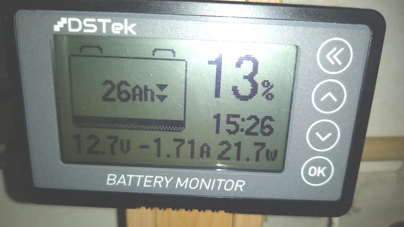

superiore che hai disimparato a leggere. Il Tornitore, che scrive dieci volte meglio di me, ha spiegato PIU? e PIU' volte che SONO TUTTE IONI DI LITIO! LTO, NCM, LiFePo4 ecc. Se questo non è tenere la tensione allora non ho capito niente. E anche questa foto l' ho messa più volte. Sei in malafede.
Tieni questa versione della tua foto, decisamente più leggibile.

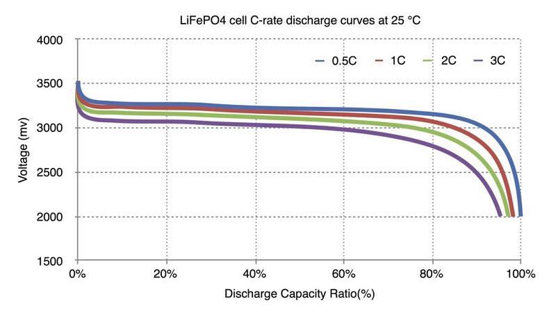

La cosa è semplicemente una: stai confrontando 2 tecnologie del litio (o meglio ioni di litio) completamente diverse; quella della bici è una NCM (Nichel-Cobalto-Manganese; possono essere presenti in rapporti diversi) mentre quelle ora usate sui camper sono delle LFP (Litio-Ferro-Fosfato).
... Perciò la tua batteria non è guasta e allo stesso tempo è vero che le "litio" (definizione troppo generica) usate sui camper hanno una curva di scarica ben più piatta di altre tecnologie come esempio le NCM.

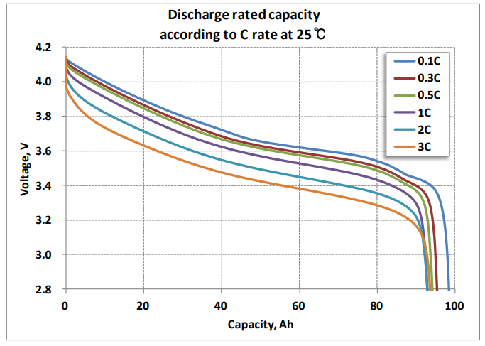

Esempio di curva di scarica della cella prismatica Samsung SDI tecnologia NCM622 (ora si usa spesso la 811), prodotta in Ungheria ed usata esempio sulla 500e 42 kWh che ho da circa 5 anni.
Curva di scarica di una LFP
... Differenze abissali oltre che range di tensione diversa; per dire NCM carica fino a 4,15-4,25 V; LFP fino a 3,65 V. Tensione nominale singola cella NCM 3,6-3,7 V; LFP 3,2 V. Nel tuo caso la batteria della bici ha 10 celle in serie per fare i 36 V.

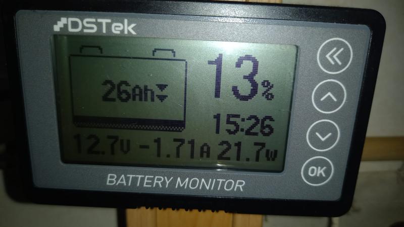

Grazie.

In risposta al messaggio di Giovanni del 13/06/2026 alle 12:25:47
Grazie Tornitore. Grazie per il contenuto esplicativo del tuo messaggio, grazie per il tono e grazie per aver dimostrato la differenza tra una persona preparata del suo, educato e disponibile ad illustrare questioni tecniche a chi ne sa poco o nulla.  Grazie ancora.  Giovanni
Di nulla.
Aggiungo, a parer mio, un'informazione/curiosità tecnica rilevante... Le batterie NMC/NCA adottano una chimica più instabile rispetto alle LFP soffrendo più del problema di fuga termica (stato incontrollabile) però hanno il vantaggio di avere una densità energetica superiore quindi minor spazio e peso.
