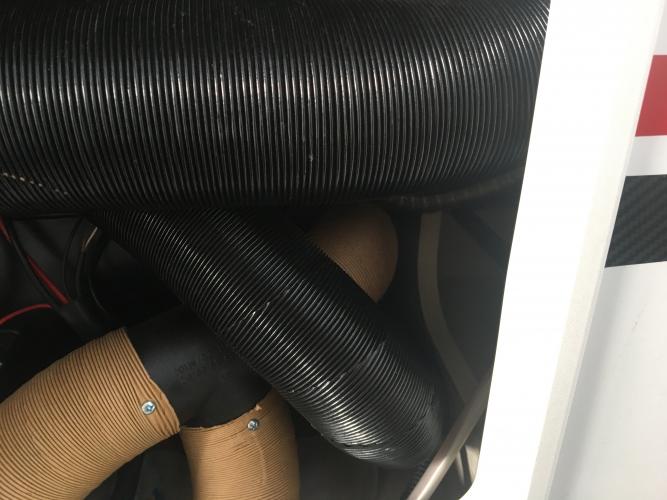

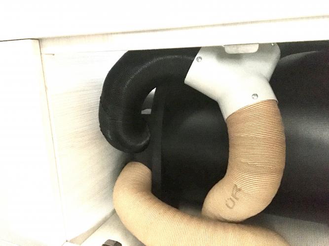

Il tubo aria per combi D è sempre lo stesso. Avendo sempre 4 uscite l aria esce alla temperatura come in quella a gas. Nei webasto o simili con una sola uscita invece è per quello che si concentra il calore e serve tubo nero fino alla prima bocchetta.
Non insisto... ma per onor di cronaca sul mio camper c'è questa situazione:
Il tubo nero esce dalla stufa e si congiunge in una "Y" con 2 tubi in cartone. Il primo pezzo, ovviamente sopporta la temperatura più elevata, anche se per un tratto effettivamente breve. l'Altra uscita che alimenta la bocchetta a pochi centimetri dalla stufa, è direttamente in cartone.
Anche qui una situazione mista. Il tubo superiore che corre orizzontalmente è quello del camino. Quello che esce in basso è quello che poi procede fino alle bocchette anteriori, ma ad un certo punto si raccorda con un tubo in cartone di diametro inferiore. Il tubo in alto esce direttamente in cartone.
La spiegazione del centro Truma è stata proprio che l'aria della Truma D è più calda di quella della Truma a gas, ed io devo dire che concordo perchè un piede attaccato alla bocchetta vicina alla stufa non si riesce a tenere da quanto calda è l'aria che esce. Per cui in  allestimento hanno messo un tratto iniziale in PVC per i tubi che "sfogano" più lontano e che quindi, presumibilmente, fanno più fatica a far scorrere l'aria. I tubi che portano aria alle bocchette vicina, invece, non necessitano di questa precauzione perchè l'aria esce velocemente.

Non insisto... ma per onor di cronaca sul mio camper c'è questa situazione: Il tubo nero esce dalla stufa e si congiunge in una Y con 2 tubi in cartone. Il primo pezzo, ovviamente sopporta la temperatura più elevata,
anche se per un tratto effettivamente breve. l'Altra uscita che alimenta la bocchetta a pochi centimetri dalla stufa, è direttamente in cartone. Anche qui una situazione mista. Il tubo superiore che corre orizzontalmente è quello del camino. Quello che esce in basso è quello che poi procede fino alle bocchette anteriori, ma ad un certo punto si raccorda con un tubo in cartone di diametro inferiore. Il tubo in alto esce direttamente in cartone.  La spiegazione del centro Truma è stata proprio che l'aria della Truma D è più calda di quella della Truma a gas, ed io devo dire che concordo perchè un piede attaccato alla bocchetta vicina alla stufa non si riesce a tenere da quanto calda è l'aria che esce. Per cui in  allestimento hanno messo un tratto iniziale in PVC per i tubi che sfogano più lontano e che quindi, presumibilmente, fanno più fatica a far scorrere l'aria. I tubi che portano aria alle bocchette vicina, invece, non necessitano di questa precauzione perchè l'aria esce velocemente.
Fai bene a insistere, a me piace sentire piu idee e così facendo poi a volte mi rendo conto che sono migliori delle mie. Non si finisce mai di imparare.
Quindi hai da due uscite uno spezzone di tubo nero e dalle altre due direttamente il tubo di cartone?
Condivido che l aria è calda, in bagno a piedi nudi se il piede va davanti alla boccetta si fa un bel salto.

Fai bene a insistere, a me piace sentire piu idee e così facendo poi a volte mi rendo conto che sono migliori delle mie. Non si finisce mai di imparare. Quindi hai da due uscite uno spezzone di tubo nero e dalle altre due direttamente il tubo di cartone? Condivido che l aria è calda, in bagno a piedi nudi se il piede va davanti alla boccetta si fa un bel salto.
Ho esattamente quella situazione, forse è un eccesso di zelo, però è così. Il mio camper, peraltro, ha il camino poco distante dalla finestra della cucina e non c'è nessun interruttore che impedisca il funzionamento della stufa a finestra aperta....dalla foto sotto si vedono le posizioni del camino e della finestra.
