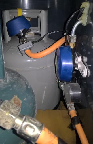

Buonasera quello in foto è il mio vano bombole.
Vi sembra che la resistenza sia nella giusta posizione, non ne ho idea. E' necessario averne un'altra, per l'altra bombola?

Inserito il 08/02/2018 alle: 08:10:28
In risposta al messaggio di fd3x del 07/02/2018 alle 22:16:19
Buonasera quello in foto è il mio vano bombole. Vi sembra che la resistenza sia nella giusta posizione, non ne ho idea. E' necessario averne un'altra, per l'altra bombola? Carlo Carlo
Ciao, si vede male la foto. La resistenza dovrebbe essere montata sul riduttore di pressione prima dell'innesto del tubo rosso. Vi è una sede piatta apposita per la resistenza.

Inserito il 08/02/2018 alle: 08:47:33
In risposta al messaggio di Clint del 08/02/2018 alle 08:10:28
Così si capisce meglio? La resistenza è la piastra grigia collegata al filo nero.

Inserito il 08/02/2018 alle: 08:50:05
La resistenza è proprio sul tubo rosso, avevo un riduttore di pressione Truma che aveva la sede per la resistenza, però sul metallo.
Aspettiamo pareri più tecnici del mio.
Buona giornata

Inserito il 08/02/2018 alle: 12:29:11
quella resistenza messa in quel punto è come se non ci fosse e serve solo per sprecare energia , va posizionata a diretto contatto con la parte metallica del riduttore , lo stesso riduttore se ben ricordo prevede un a sede apposita per una resistenza , lo scopo di quella resistenza è quello di evitare possibili gelate causa condensa che in particolari condizioni meteo si crea all'interno del riduttore quindi capirai che la parte da riscaldare è il corpo riduttore

Inserito il 08/02/2018 alle: 15:15:32
Nei regolatori normali, c'è una apposita superficie piatta, che ho indicato con la freccia, dove va messa la resistenza, così appoggia sulla massima superficie e riesce a trasferire il calore al corpo del regolatore:
in ogni caso la resistenza deve andare dal lato di ingresso così che il gas si scaldi prima di entrare nel riduttore.
leggendo sul MANUALE del TRIOMATIC parla di una o due resistenze EisEx e quindi secondo me vanno messe all ingresso dei due regolatori piccoli, quelli sulle bombole.
Guardando il MANUALE del EisEx si vede che la resistenza va messa sull ingresso dei regolatori piccoli, uno o meglio entrambi.
Modificato da IZ4DJI il 08/02/2018 alle 15:25:48

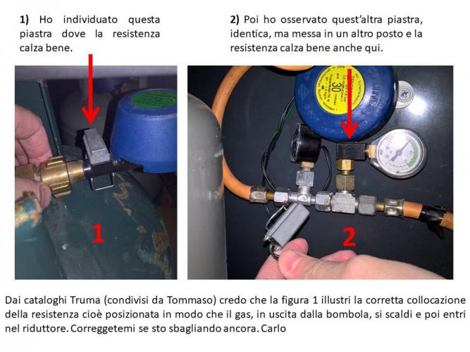

Inserito il 08/02/2018 alle: 20:25:19

Inserito il 08/02/2018 alle: 20:43:27
la resistenza non deve riscaldare il gas ma solo e unicamente il corpo riduttore , la posizione nella figura 1 anche se non sarebbe l'ideale potrebbe andare , in figura 2  la posizione accettabile è sull'attacco manometrico , entrambi le posizioni che ho specificato sono accettabili ma non sono l'ideale

Inserito il 08/02/2018 alle: 21:09:29
In risposta al messaggio di ecostar del 08/02/2018 alle 20:43:27
la resistenza non deve riscaldare il gas ma solo e unicamente il corpo riduttore , la posizione nella figura 1 anche se non sarebbe l'ideale potrebbe andare , in figura 2  la posizione accettabile è sull'attacco manometrico , entrambi le posizioni che ho specificato sono accettabili ma non sono l'ideale  mario
Ok ricevuto, è il corpo riduttore a doversi scaldare. Ma il corpo riduttore, nell'immagine sottostante, qual è? Quello presente su ogni bombola con plastica blu o quello frontale con adesivo giallo?

12/11/2006 59075
Inserito il 08/02/2018 alle: 22:36:40
Il punto dove il gas "gela" è quello dove si ha l'abbassamento di pressione, cioè nel riduttore vero e proprio (se non sbaglio).
Non so come funzioni esattamente il Triomatic, cioè se i due piccoli apparecchi fissati alle bombole abbassano la pressione e di quanto, e di quanto la abbassa il corpo grande centrale.
Se il maggiore abbassamento di pressione si ha nei due apparecchi sulle bombole, secondo me andrebbero messe due resistenza sulla parte piatta al ingresso di questi due apparecchi, come daltronde si vede nella immagine sul manuale Truma.
Per essere sicuri, si potrebbero mettere anche tre resistenze, ognuna sulla parte piatta all ingresso di ogni corpo, cioè anche quello grande, ma se la Truma non la prevede, probabilmente è sufficente averla sui due corpi piccoli.
Vado così a intuito, perchè non conosco bene il funzionamento di quell apparecchio.
11/01/2007 37504
Inserito il 08/02/2018 alle: 22:46:16
nel tuo caso con il triomatic ci sono 3 regolatori/riduttori , due regolatori sono collegati al rubinetto bombole , uno di quelli è tarato a 0,6 bar e sarebbe quello della bombola primaria "dischetto verde" , sull'altra bombola c'è il secondo regolatore tarato a 0,3 bar per la bombola di riserva "dischetto rosso" , entrambi i regolatori sono collegati al regolatore/riduttore finale "dischetto giallo" con taratura di 30 mbar (0,03 bar) che sarebbe la pressione di utilizzo finale , quindi capirai che ci vorrebbero 3 resistenze , se ne hai solo due ti consiglio di mettere la prima sul regolatore tarato a 0,6 bar "dischetto verde" e la seconda su quello finale tarato a 30 mbar "dischetto giallo " , se ne hai solo una allora mettila su quello finale 30 mbar "dischetto giallo
ribadisco che è il corpo regolatore/riduttore che all'occorrenza andrebbe scaldato ma non per riscaldare il gas perchè quello non gela se non a 40 e oltre gradi sotto zero ma per evitare che l'eventuale condensa  che potrebbe formarsi all'interno del regolatore possa ghiacciarsi ma questo succede solo in rari casi con particolari condizioni meteo
spero di essermi sufficientemente spiegato e di non averti incasinato ulteriormente , eventualmente se hai dubbi chiedi e richiedi
