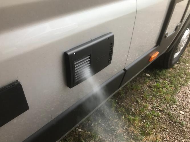

Ero molto combattuto quando ho ordinato il nuovo camper se prendere la Trama a gasolio. Usando il camper in tutte le stagioni é palloso nei periodi freschi dovere ad ogni uscita mettersi a studiare se il gas basta o meno. Dopo aver letto pagine e pagine nei vari forum e ascoltando vari pareri di utenti ero convinto di mantenere il gas con l'aggiunta di un riscaldatore ad aria a gasolio, hai una caldaia gas che scalda l'ambiente e hai un riscaldatore supplementare che ti fa risparmiare gas e in caso di avaria di uno dei sistemi non rimani al freddo. Poi mi sono fatto convincere che ormai le caldaie a gasolio sono affidabili, non puzzano, non fumano e cosí via al momento dell'ordine ho optato per il gasolio.
Ora mi trovo con una Trama che all'accensione fuma e puzza e alcune volte addirittura va in blocco. All'accensione la tengo d'occhio e quando inizia a fumare spengo per qualche secondo e alla prossima accensione di solito riparte senza fumare ma rimane una puzza tremenda che dá parecchio fastidio specialmente se in sosta ci sono altri camper vicini. Mi é stato consigliato di farla funzionare a palla per almeno un'ora per pulire la camera di combustione che forse da nuova era sporca per qualche motivo ma dopo varie ore il problema sostanzialmente rimane.
Non so cosa dire, saró il sfigato di turno ma a me é toccata probabilmente quella nata male.

Secondo me la tua è difettosa o ha qualche problema di installazione, perchè di tante che ci sono in giro, che fumi ogni accensione non è normale, potrebbe avere la candeletta difettosa (come aveva la mia all inizio) e quindi non riesce a incendiare bene il gasolio perchè si arroventa troppo poco.

Ciao Emil.
C'e' sicuramente qualcosa che non va nella tua Combi D.
Da quanto tempo ce l'hai?
E' stata montata dall' allestitore o in post vendita?
Tieni presente che si tratta di una stufa ancora relativamente poco diffusa e quindi non sono molti quelli che la conoscono bene (parlo di centri di assistenza).
Se non sei lontano, potresti rivolgerti a Ferrario Camper di Milano.
Credo di essere stato uno dei primi ad avere la Combi D (camper del 2010)
Ad oggi, nessun problema, mai fatta manutenzione.
All' avvio puzza un pochino, ma deve durare solo qualche secondo
D'altronde un po' di odore all' avvio lo faceva anche la Combi a gas che avevo sul precedente camper.
Dovessi cambiare camper, sempre Combi D (montata pero' dall' allestitore).

e quindi non sono molti quelli che la conoscono bene (parlo di centri di assistenza). Se non sei lontano, potresti rivolgerti a Ferrario Camper di Milano. Credo di essere stato uno dei primi ad avere la Combi D (camper del 2010) Ad oggi, nessun problema, mai fatta manutenzione. All' avvio puzza un pochino, ma deve durare solo qualche secondo D'altronde un po' di odore all' avvio lo faceva anche la Combi a gas che avevo sul precedente camper. Dovessi cambiare camper, sempre Combi D (montata pero' dall' allestitore).
Il camper ha 4 mesi e la caldaia l'ha montata l'allestitore. Finora l'ho usata solo per scaldare acqua e tre volte per due ore l'ho lasciata al massimo del riscaldamento con il portellone aperto per tentare di pulire il bruciatore. Adesso che dovrebbe arrivare il fresco magari provo a insistere per vedere se la situazione migliora altrimenti non mi resta che rivolgermi a un tecnico, così in ogni caso non posso usarla in presenza di altri camper vicini.
Adesso che dovrebbe arrivare il fresco magari provo a insistere per vedere se la situazione migliora altrimenti non mi resta che rivolgermi a un tecnico, così in ogni caso non posso usarla in presenza di altri camper vicini. Emil
Se la stufa è in garanzia, andrei sicuramente da un centro TRUMA qualificato su quel prodotto (per esempio Ferrario gia citato) e riparare la stufa percè se poi va fuori garanzia si parla di grosse cifre, e non aspetterei.
Come dicevo anche la mia era nata difettosa, e tornando dalla Scozia mi fermai in un centro TRUMA in Germania a Bad Waldsee, dove in un ora hanno tolto la stufa dal camper, aperta, smontato bruciatore, sostituita la candeletta difettosa e rimontato il tutto. Con il numero di serie hanno attivato la garanzia e non ho speso nulla.
Come dicevo anche la mia era nata difettosa, e tornando dalla Scozia mi fermai in un centro TRUMA in Germania a Bad Waldsee, dove in un ora hanno tolto la stufa dal camper, aperta, smontato bruciatore, sostituita la candeletta difettosa e rimontato il tutto. Con il numero di serie hanno attivato la garanzia e non ho speso nulla. Truma Service HK Womo Service Hertkorn und Koelber (N47°55'32.2 E009°44'23.3) metto il recapito in quanto veramente molto preparati e anche molto disponibili, anche se sicuramente potrebbe essere un po fuori mano

Io non avrei dubbi: subito in assistenza.
Anche perche', continuando a farla funzionare in queste condizioni, rischi di fare danni grossi.
D'altronde sei ancora in garanzia.
Prova a sentire in prima battuta telefonicamente Ferrario Camper: sono molto cortesi e disponibili.
