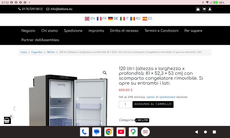

Szopen c'era anche la Belluna versione da
120 litri
 che ha praticamente lo stesso ingombro. Ci sono motivi particolari per cui non hai scelto quella?

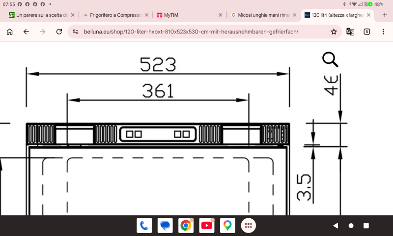

Szopen c'era anche la Belluna versione da 120 litri che ha praticamente lo stesso ingombro. Ci sono motivi particolari per cui non hai scelto quella?
Ti rispondo io,che ho lo stesso frigorifero,  le dimensioni non sono le stesse,perché altrimenti dovrebbe essere uguale anche la capienza. Se non ricordo male, il 120 è più largo.
Certo, il 120 litri è largo 523 mm, il mio vano è 495 mm. impossibile quindi una sua installazione.

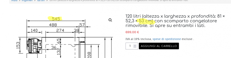

Per tornare al discorso della sensazione di superficialità e approssimazione che mi dà  questa ditta, nel 105 litri riportano 2 potenze diverse, mentre nel 120 litri scrivono 2 misure diverse nella stessa pagina. Inoltre
mercoledì gli ho scritto una mail con un paio di domande semplici per avere informazioni e ancora non ho ricevuto risposta. Se fanno così quando qualcuno vuole dargli dei soldi non oso immaginare cosa facciano quando chiedi assistenza dopo averlo comprato.
I 53cm sono riferiti all'ingombro in profondità ,necessario per l'installazione.
I 54,5 cm si riferiscono all'ingombro totale,compresa la porta che non può rimanere a filo del mobile per permettere alle cerniere di svolgere il loro lavoro. Mi sembra che sia chiaro anche dal disegno.
A chi hai mandato la mail, in Germania o al rivenditore qua in Italia?

In risposta al messaggio di sport15 del 25/07/2026 alle 22:25:56
I 53cm sono riferiti all'ingombro in profondità ,necessario per l'installazione.  I 54,5 cm si riferiscono all'ingombro totale,compresa la porta che non può rimanere a filo del mobile per permettere alle cerniere di svolgere
il loro lavoro. Mi sembra che sia chiaro anche dal disegno. A chi hai mandato la mail, in Germania o al rivenditore qua in Italia?  Gianluca
Non so da dove vedi che 53 cm sia l'ingombro necessario per l'installazione. Io vedo 48,8 cm per l'installazione e 54,5 cm compresa la porta.
La mail l'ho mandata al produttore ufficiale in Germania.

In risposta al messaggio di Duck.com del 26/07/2026 alle 00:58:05
Non so da dove vedi che 53 cm sia l'ingombro necessario per l'installazione. Io vedo 48,8 cm per l'installazione e 54,5 cm compresa la porta. La mail l'ho mandata al produttore ufficiale in Germania.
Io ho mandato un paio di mail in Germania ed ho avuto sempre una risposta, non immediata, ma mi hanno risposto.
L'acquisto però ho preferito farlo qua in Italia da un rivenditore Belluna.
523 mm sono la larghezza minima che deve avere il vano, il mio e' largo 495 mm, hai capito ora perché non posso installarlo?

In risposta al messaggio di Duck.com del 25/07/2026 alle 20:37:15
I 488 mm che leggi vanno dal compressore (che non puoi lasciare attaccato alla parete) e la parte iniziale del frigo (che potrebbe rimanere a filo del vano) ma senza porta, la porta occupa altri 57 mm e te la ritroveresti fuori nel corridoio, aggiungendoci almeno altri 50 mm per tenerlo staccato dalla parete per la circolazione dell'aria ti ritrovi il frigo che esce sul corridoio (già stretto) per un buon 10-11 cm e comunque, ho dato qualche informazione sul funzionamento del frigo ed a noi pare essere molto soddisfacente.
Nessuno ti obbliga pistola in pugno ad acquistarne uno, prenditi il tuo bravo Dometic, Thetford o ciò che preferisci e ti sentirai piu tranquillo, forse.
Non ti offendere ma secondo me non sei stato capace di leggere bene, le 2 potenze diverse si riferiscono a 40 watt per il modello da 80 litri e 70 Watt per quello da 105, per quanto riguarda le misure ho già spiegato.

Inserito il 26/07/2026 alle: 09:21:33
In risposta al messaggio di Szopen del 26/07/2026 alle 08:02:29
fuori nel corridoio, aggiungendoci almeno altri 50 mm per tenerlo staccato dalla parete per la circolazione dell'aria ti ritrovi il frigo che esce sul corridoio (già stretto) per un buon 10-11 cm e comunque, ho dato qualche informazione sul funzionamento del frigo ed a noi pare essere molto soddisfacente. Nessuno ti obbliga pistola in pugno ad acquistarne uno, prenditi il tuo bravo Dometic, Thetford o ciò che preferisci e ti sentirai piu tranquillo, forse. Non ti offendere ma secondo me non sei stato capace di leggere bene, le 2 potenze diverse si riferiscono a 40 watt per il modello da 80 litri e 70 Watt per quello da 105, per quanto riguarda le misure ho già spiegato. Ciro.

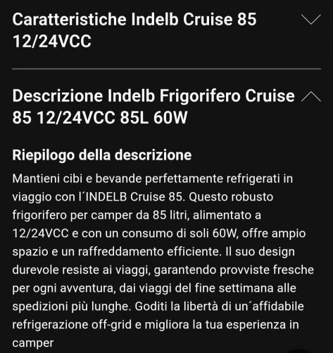

I consumi indicati sui depliant o sulle targhette in genere non coincidono col consumo reale ma sono maggiori. Forse sono prudenziali, magari per tener conto del transitorio  d'avviamento. Ricordo che nelle ormai superate dispute con un noto partigiano dei 3V (ora divenuto "esperto" di frigo a compressore), questi si basava sui dati di W sulle targhette per dire che consumavano troppo.
Esempietto ruspante: mio figlio ha allestito un van (il 3⁰) e stavolta si è convinto a fargli montare (grazie, Ciro) come BS una LFP da 100 Ah della nota cantina Echo Worthy, con DCDC Renogy.  Ha poi preso un frigo portatile come segue:
.. che su un depliant in rete ho letto consumasse 60 W.
Ieri sera ha inaugurato il mezzo uscendo in libera sulle montagne bresciane, e verso le 22 mi ha mandato questo report dall'applicazione EW:
A parte che se ha acceso il frigo ancora a casa andrebbe detratto il tempo del viaggio (2 ore) perché  durante quello la BS è alimentata dal DCDC, si vede comunque che il consumo era 3.49 A, cioè 46 W e non i 60 W nominali. (Forse in questo modello è possibile anche un "regime turbo", il che giustificherebbe il  dato)
Anche il mio Indel Cruise 85 dichiara 60 W sui depliant:
ma in realtà consuma circa 3. 6-3.7 A, sempre riscontrati prima con amperometro a pinza,  e ora più rapidamente visibili dal BMS della LFP
Insomma i dati pubblicati, o anche quelli di targa, spesso non sono attendibili e sempre in eccesso, meglio cercare di informarsi da chi ce l'ha, se è in grado di saperlo.
Devo anche dire che tutti i miei frigo, di varie marche, consumavano circa 3.6 A a compressore acceso, che era sempre Danfoss. Poi poteva variare il tempo di accensione rispetto al tempo totale, in funzione della coibentazione.
