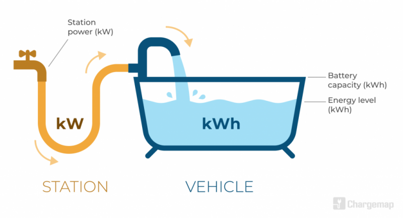

16/02/2006 65170

In risposta al messaggio di Grinza del 13/05/2025 alle 08:41:40
Antonio purtroppo con l'energia immagazzinata nelle batterie non e' la stessa cosa, quando quella vasca Sara piena conterrà diciamo 100 litri di acqua, ora che io la prelevo a goccia o che lo faccia con un generoso rubinetto da un pollice dalla vasca usciranno sempre 100 litri di acqua.
Per una batteria ad esempio con tecnologia Agm da 100Ah pienamente carica non sarà la stessa cosa, se prelevo energia lentamente, diciamo intorno al 5% della sua capacità nominale ossia con un assorbimento costante di 5A la batteria (se in perfette condizioni) restituirà tutti i 100Ah contenuti nella stessa, cosi come per l'acqua nella vasca ma, se alla batteria applico un carico costante di 50A per un'ora (leggi rubinetto da un pollice sulla vasca piena d'acqua) quella capacità si riduce da 100Ah a circa 65Ah, per questo motivo dicevo del riferimento sui km (corretto per quel tipo di misurazione) fatto da Giovanni, purtroppo per le batterie in fase di scarica quella capacità diventa molto variabile e ritengo giusto farlo presente a chi non lo sapesse.
Il mio intervento precedente era volta a fare capire una sostanziale differenza, i litri sono litri e restano tali, i km sono km e restano tali, Ah e' una denominazione convenzionale in grado di stabilire una quantità solo però dopo un determinato l'utilizzo.

Inserito il 13/05/2025 alle: 10:28:54
Semplice ma efficace, mi piace!
Ora guarderò le auto elettriche come delle enormi vasche da bagno laugh

16/02/2006 65170
Inserito il 13/05/2025 alle: 17:05:32
In risposta al messaggio di Szopen del 13/05/2025 alle 10:23:02
da un pollice dalla vasca usciranno sempre 100 litri di acqua. Per una batteria ad esempio con tecnologia Agm da 100Ah pienamente carica non sarà la stessa cosa, se prelevo energia lentamente, diciamo intorno al 5% della sua capacità nominale ossia con un assorbimento costante di 5A la batteria (se in perfette condizioni) restituirà tutti i 100Ah contenuti nella stessa, cosi come per l'acqua nella vasca ma, se alla batteria applico un carico costante di 50A per un'ora (leggi rubinetto da un pollice sulla vasca piena d'acqua) quella capacità si riduce da 100Ah a circa 65Ah, per questo motivo dicevo del riferimento sui km (corretto per quel tipo di misurazione) fatto da Giovanni, purtroppo per le batterie in fase di scarica quella capacità diventa molto variabile e ritengo giusto farlo presente a chi non lo sapesse. Il mio intervento precedente era volta a fare capire una sostanziale differenza, i litri sono litri e restano tali, i km sono km e restano tali, Ah e' una denominazione convenzionale in grado di stabilire una quantità solo però dopo un determinato l'utilizzo. Ciro.
Sì Ciro ma rende l’idea sulla differenza tra due misure che sembrano simili ma non lo sono
28/08/2003 13787
Inserito il 13/05/2025 alle: 17:23:43
In risposta al messaggio di Grinza del 13/05/2025 alle 17:05:32
Non c'è niente da fare. Quando qualcuno, come Marco in questo caso, cerca di far capire cosa sono quelle due unità di misura che la maggior parte confonde, arriva sempre qualcuno a puntualizzare e portare altra confusione. Fatica sprecata.
