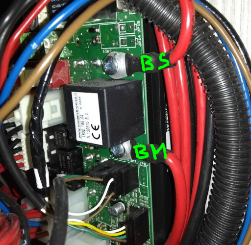

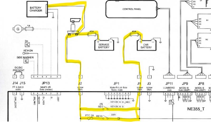

Sulla centralina dovrebbe ( sulla NE è così) esserci un diodo e una protezione sul circuito da BS a BM. Probabilmente anche con un settaggio del CB per litio la tensione dovrebbe andare bene. Al limite forse basta un secondo diodo.

La centralina e' una Nord Elettronica NE186, questa

Togliere il relè parallelatore è indispensabile perchè la corrente del DC-DC inviata alla batteria dei servizi al Litio si deve fermare lì e non risalire attraverso la centralina, relè parallelatore ecc... di nuovo alla batteria motore da dove aveva iniziato il suo percorso. E' assolutamente da evitare questo loop per la salvaguardia del DC-DC.    Le centraline di ultima generazione sono già state predisposte all'origine per l'esclusione del relè parallelatore. Su quelle precedenti si può lo stesso intervenire anche se in maniera più invasiva, tagliando una pista o dissaldando un componente.   Comunque gli argomenti erano stati ampiamente approfonditi e sarebbe più utile andarli a rileggere.
@gduca
avendo una centralina NE che non prevede il disinserimento del relè parallelatore incorporato, non sarebbe sufficiente rimuovere il cavo che arriva dalla BM per collegarlo direttamente alla BS litio o sostituirlo con uno di sezione adeguata (interponendo DCDC Orion Smart 30ah)?
Premetto che il frigo compressore non è alimentato dalla centralina ma direttamente alla BS con proprio fusibile

@gduca avendo una centralina NE che non prevede il disinserimento del relè parallelatore incorporato, non sarebbe sufficiente rimuovere il cavo che arriva dalla BM per collegarlo direttamente alla BS litio o sostituirlo
con uno di sezione adeguata (interponendo DCDC Orion Smart 30ah)? Premetto che il frigo compressore non è alimentato dalla centralina ma direttamente alla BS con proprio fusibile
Non andrebbe bene. Avresti poi problemi con il frigorifero (ops ho letto solo adesso che hai frigo a compressore perennemente collegato alla batteria dei servizi) .   Anche io possiedo quella centralina e la conosco molto bene in tutte le sue varie versioni di cui sono stati fatti degli upgrade.  Credimi, se non hai la versione con il jumper che esclude il relè parallelatore, la cosa davvero più semplice da fare è tracciare con un cutter un piccolo solco sulla pista che alimenta la bobina del relè.  E' facilmente identificabile perchè corre proprio a bordo scheda. Non è un dramma fare questo intervento apparentemente invasivo perchè, se ci ripensi, è sufficente fare un ponte di stagno e tutto torna come prima.  Alle due estremità della pista interrotta saldi due spezzoni di cavo da collegare ad un interruttore, nel caso avessi bisogno che tutto torni come in origine.    Ho fatto questo lavoro per un amico e sono arrivato alla conclusione che questa modifica sia addirittura più performante del jumper inserito nelle ultime versioni da Nordelettronica e ti spiego il perchè:
1) la modifica di Nordelettronica (comandata da una logica pre-programmata) esclude il relè parallelatore SOLO in presenza del D+, ossia a motore acceso.  Per il funzionamento del frigo, dei side marker ecc... ci sono altri relè indipendenti.  In situazioni diverse da questa, il relè parallelatore funziona come in origine, quindi, quando sei collegato alla 220, il caricabatterie, una volta che ha fatto raggiungere alla batteria dei servizi un tot voltaggio, innesca il relè parallelatore per far caricare anche la batteria motore. Nel caso di modifica Litio, le due batterie risulterebbero in parallelo con tutte le note problematiche.
2) la modifica con il taglio della pista che ti propongo, lascia il relè parallelatore SEMPRE scollegato.   Il vantaggio è proprio quando sei collegato alla 220.  In quel caso il caricabatterie si dedicherà solo alla batteria Litio.   Nel mio caso la batteria motore è ricaricata comunque dal pannello solare (che ha un'uscita dedicata).   Nel caso in cui si abbia davvero necessità di far ricaricare la batteria motore dal caricabatterie 220 interno al camper, basta spostare l'interruttore che tornerà a far funzionare il relè parallelatore come in origine. Questo tipo di modifica, infine, ti può indurre a valutare l'eventuale sostituzione del C.B. originale con un modello che abbia una curva di ricarica espressamente dedicata alla Litio.
bene in tutte le sue varie versioni di cui sono stati fatti degli upgrade.  Credimi, se non hai la versione con il jumper che esclude il relè parallelatore, la cosa davvero più semplice da fare è tracciare con un cutter un piccolo solco sulla pista che alimenta la bobina del relè.  E' facilmente identificabile perchè corre proprio a bordo scheda. Non è un dramma fare questo intervento apparentemente invasivo perchè, se ci ripensi, è sufficente fare un ponte di stagno e tutto torna come prima.  Alle due estremità della pista interrotta saldi due spezzoni di cavo da collegare ad un interruttore, nel caso avessi bisogno che tutto torni come in origine.    Ho fatto questo lavoro per un amico e sono arrivato alla conclusione che questa modifica sia addirittura più performante del jumper inserito nelle ultime versioni da Nordelettronica e ti spiego il perchè: 1) la modifica di Nordelettronica (comandata da una logica pre-programmata) esclude il relè parallelatore SOLO in presenza del D+, ossia a motore acceso.  Per il funzionamento del frigo, dei side marker ecc... ci sono altri relè indipendenti.  In situazioni diverse da questa, il relè parallelatore funziona come in origine, quindi, quando sei collegato alla 220, il caricabatterie, una volta che ha fatto raggiungere alla batteria dei servizi un tot voltaggio, innesca il relè parallelatore per far caricare anche la batteria motore. Nel caso di modifica Litio, le due batterie risulterebbero in parallelo con tutte le note problematiche. 2) la modifica con il taglio della pista che ti propongo, lascia il relè parallelatore SEMPRE scollegato.   Il vantaggio è proprio quando sei collegato alla 220.  In quel caso il caricabatterie si dedicherà solo alla batteria Litio.   Nel mio caso la batteria motore è ricaricata comunque dal pannello solare (che ha un'uscita dedicata).   Nel caso in cui si abbia davvero necessità di far ricaricare la batteria motore dal caricabatterie 220 interno al camper, basta spostare l'interruttore che tornerà a far funzionare il relè parallelatore come in origine. Questo tipo di modifica, infine, ti può indurre a valutare l'eventuale sostituzione del C.B. originale con un modello che abbia una curva di ricarica espressamente dedicata alla Litio.
@gduca grazie per la solerte risposta
Quindi se stacco fisicamente i due cavi dal relè oppure interrompo la linea che arriva dalla BM (c'è uno staccabatterie di serie) ottengo lo stesso risultato senza manomettere la scheda elettronica?
Avendo per caso bruciato il fusibile sulla BM che protegge la linea BM/BS ho involontariamente avuto le BS alimentate per una settimana dal pannelli solari. Quindi si è verificata la condizione di non avere il relè parallelatore ne con funzione di carica BS ne con carica BM (con 220v)

Secondo me, il circuito di carica della BM da 220v è separato dal parallelatore e ha un relè,diodo e PTC da 2A quindi, una volta disattivato il relè RE1 la corrente passa solo per caricare la BM.
Se si sostituisce il CB con un modello per LItio va capito se la tensione che transita su quel circuito va bene per "tamponare" la BM o va corretta in qualche modo.
Quello che per me è invece da analizzare è il diverso uso del CB 220, sulla base di 2 importanti differenze:
1) si potrebbe avere un CB molto più grande (almeno 60A) per ricaricare  la BS in tempi rapidi
2) non serve mantenere la BS carica nelle soste lunghe
