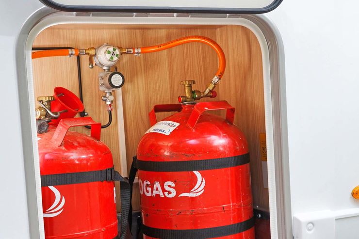

Chi di voi sa se Cavagna Group commercializza le valvole di blocco gas che si mettono sul tubo ad alta pressione fra la bombola del gas e lo scambiatore manuale.
11/01/2007 37519
Inserito il 26/03/2020 alle: 16:32:32
temo che Cavagna Group non le abbia a listino ne le produca , potresti considerare quella sotto linkata ma non so se è omologata e certificata ne so quale sia il produttore
https://www.pateurope.com/itali...

Ciao Mario ti volevo far presente che in data 20/07/18 in una discussione sul forum un camperista di nome ALEXF ci faceva vedere il suo impianto del gas con tubi comprensivi di valvola blocco gas, e tu ci facevi notare che era un ottimo impianto della ditta CAVAGNA  GROUP. Ecco perchè chiedevo se sul mercato si trovavano sfuse le valvole. Ho chiesto ad ALEXF dove si potevano acquistare ma ancora non mi ha fatto sapere nulla.
11/01/2007 37519
Inserito il 28/03/2020 alle: 00:53:25
porcaccia miseria qualcosa ricordo na non riesco a trovare ne risalire a quella discussione , ricordo che era un impianto ben concepito ma che in italia è ababstanza sconosciuto
mario
11/11/2004 10020
Inserito il 28/03/2020 alle: 09:23:54
Buongiorno ed eccomi qua,
mi dispiace ma non ho ricevuto nessun messaggio, pur essendo tutto in ordine, non ricevo più messaggi privati tramite COL.
Dopo 2 inverni posso dire che questo impianto di Cavagna non mi ha dato alcun problema e mi sembra sicuro ed anche comodo perchè, dall'interno, posso chiudere l'impianto tramite un'elettrovalvola di sicurezza.
Non ho capito bene la richiesta di Simi87, forse sei interessato alle sole valvole alle quali è collegato il tubo arancione,
Se così fosse non credo sia possibile trovarle da un rivenditore perchè venderà il tutto anche perchè, il costo del tubo di gomma, avrà l'importanza minore.

Ciao ALEXF si in effetti mi servirebbero solo le due valvole perchè ho due tubi nuovi ad alta pressione della GOK con due anni di vita, mi dispiaceva buttarli per la mancanza delle valvole che le ritengo molto importante.Le tue valvole sono della CAVAGNA GROUP se si proverei ad ordinarle direttamente da loro sempre se è possibile altrimenti pazienza.

Ciao Mario e Wippet grazie per i post che mi avete mandato rispetto alle valvole di sicurezza per i tubi del gas, mi domando sono per la bassa pressione o per l' alta. Perchè si trovano prima del regolatore, quindi dovrebbero intervenire in caso di rottura del tubo altrimenti per cosa? quindi penso che siano per la bassa anche perchè non viene specificato. Pertanto non andrebbero bene perchè i miei lavorano in alta pressione.
11/01/2007 37519
Inserito il 28/03/2020 alle: 13:19:03
simi87  , quella valvola che abbiamo linkato io e wippet è per alta pressione , se guardi bene le foto noti che è posizionata prima del riduttore avvitata sul rubinetto bombola , in bassa pressione non esiste e non avrebbe alcun senso
alexf   , il tuo è e rimane un valido impianto ma in italia purtroppo ancora  non si trova ,, lo scambiatore è di Cavagna Group ma il resto della componentistica pare sia di altro produttore , per la messaggistica di COL anche io non ricevo mail da utenti e loro non ricevono le mie , è probabile ci sia qualche problema
Cavagna Group oltre a svariati riduttori e componentistica per gpl produce anche l'interessante sistema che vedi nel link  ma non saprei se è idoneo anche per autocaravan
alcun senso  alexf  , il tuo è e rimane un valido impianto ma in italia purtroppo ancora  non si trova ,, lo scambiatore è di Cavagna Group ma il resto della componentistica pare sia di altro produttore , per la messaggistica di COL anche io non ricevo mail da utenti e loro non ricevono le mie , è probabile ci sia qualche problema  Cavagna Group oltre a svariati riduttori e componentistica per gpl produce anche l'interessante sistema che vedi nel link  ma non saprei se è idoneo anche per autocaravan  mario

Ciao Mario per le valvole anche io penso che sono per l alta pressione ma che senso ha montarle prima del riduttore solo per controllare quest' ultimo perchè se perde il tubo non interviene ma... Per il resto cercherò di contattare CAVAGNA GROUP per sapere se producono loro le valvole.

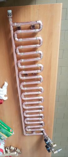

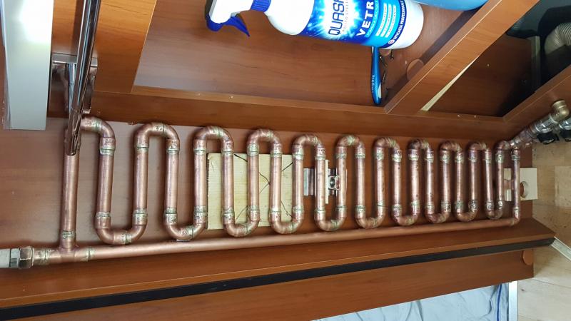

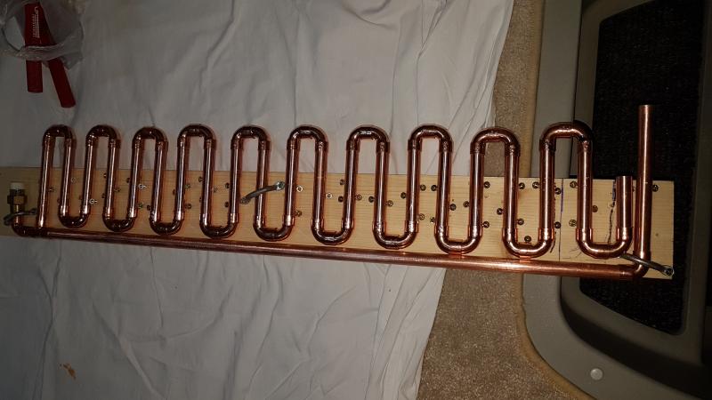

Grazie intanto x le delucidazioni sui tubi, le valvole vanno bene e non perdono, perlomeno quando cambio le bombole, ormai raramente, le irroro di liquido cerca fughe e non perdono.
Se ricordi cosa avevo realizzato con il riscaldamento supplementare a gasolio adesso per riscaldare il bagno durante la notte, se chiudo la scorrevole e un frigo, e tenere l'ambiente piu uniforme mi sono inventato questo, adesso aspetto di uscire dal 41bis e proseguire con i collegamenti
assemblaggio e studio
posizionamento
collaudo 4bar e lucidatura
dal mobile del bagno ho 4 metri di tubo totale ho assemblero due derivatori a tre uscite con rubinetti e li collocherò nel gavone dove arrivano i tubi dal davanti così che in caso di necessità chiudo la parte sfigata, dato che ci sono coibentero il tubo dell'acqua fredda del rubinetto lavandino bagno che passa in mezzo a tre tubi truma e quando va quella esce acqua bollente
yes  ne hai tutte le ragioni  , condivido al 100% che mettere quelle valvole immediatamente prima del riduttore non serve a nulla , diverso è per un riduttore di linea ove tra valvola di blocco e riduttore di mezzo c'è sempre un tubo ove transita alta pressione , sai il commercio pur di vendere le sbandiara tutte anche dove non dovrebbe ma ochhi attenti sanno considerare le varie futili ingannevoli sbandierate e i tuoi occhi hanno visto nel verso corretto

Grazie Mario condivido quanto tu dici poi il costo equivale a quelle tipo GOK comprensive di tubo mi sembra una esagerazione.

raramente, le irroro di liquido cerca fughe e non perdono. Se ricordi cosa avevo realizzato con il riscaldamento supplementare a gasolio adesso per riscaldare il bagno durante la notte, se chiudo la scorrevole e un frigo, e tenere l'ambiente piu uniforme mi sono inventato questo, adesso aspetto di uscire dal 41bis e proseguire con i collegamenti assemblaggio e studio posizionamento collaudo 4bar e lucidatura dal mobile del bagno ho 4 metri di tubo totale ho assemblero due derivatori a tre uscite con rubinetti e li collocherò nel gavone dove arrivano i tubi dal davanti così che in caso di necessità chiudo la parte sfigata, dato che ci sono coibentero il tubo dell'acqua fredda del rubinetto lavandino bagno che passa in mezzo a tre tubi truma e quando va quella esce acqua bollente vediamo se riesco a inserire adesso Franco   P.s volevo girare due foto ma non ci sono riuscito
per quel che vedo non ne capisco bene l'utilità e funzionamento ma direi ottima idea , per l'acqua bollente lato fredda il primo motivo è appunto il contatto della tubazione con la canalizzazione aria ma capita solo quando il riscaldamento è in funzione , se capita anche con riscaldamento spento ma con produzione di acqua calda in funzione allora il quaio è sulla valvola di ritegno sull'ingresso boiler non funzionante o mancante ma questo penso tu lo sappia
per quel che riguarda la coibientazione del tratto di tubo fredda se hai spazio sufficiente direi sia meglio coibientare la tubazione aria
