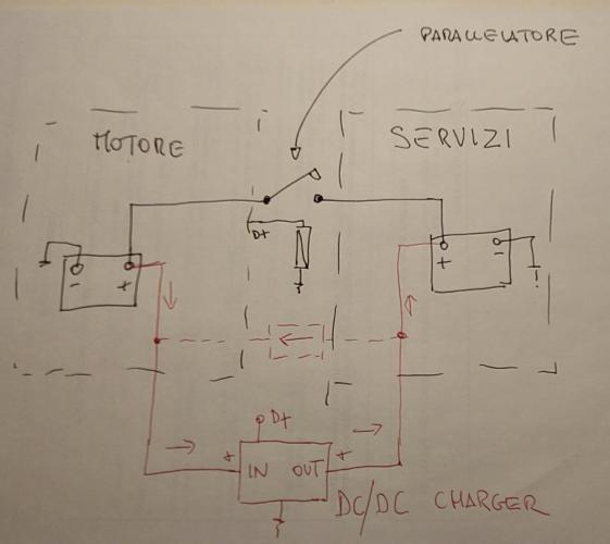

Ceuvi, questo è lo schema blocchi semplificato che vale un po per tutti i sistemi che basano la ricarica della batteria servizi con un relè
Ho disegnato due blocchi che compongono la centralina, uno lato motore e uno lato servizi, come puoi vedere il parallelatore è l'unico punto dove i due impianti (motore e servizi) si uniscono, se il parallelatore è aperto non c'è nessun collegamento tra i due impianti ma se viene chiuso diventa un unico impianto
In rosso le modifiche per inserire il DC/DC charger.
come puoi vedere in modo chiaro, se si installa il DC/DC e il parallelatore rimane attivo  (chiuso) collega direttamente le due batterie escludendo il DC/DC perchè viene cortocircuitato dal parallelatore.
Se tagli R37 il relè rimarrà sempre aperto e la corrente di ricarica fluirà verso la batteria servizi passando per il DC/DC charger
Il piccolo box tratteggiato rappresenta l'eventuale mantenitore di carica per la batteria motore che si rende necessario perchè le due batterie non essendo più parallelate non c'è continuità se non nella direzione bm 》bs quando il DC/DC è attivo
Il box tratteggiato fà l'opposto, lascia scorrere una piccola corrente di mantenimento da bs a bm ma  solo a mezzo fermo e se la batteria dei servizi è in ricarica

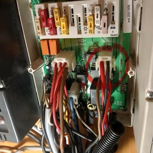

Inserito il 22/02/2025 alle: 12:07:16
1000048500(1).jpgecco la foto mia centralina
Modificato da ceuvi il 22/02/2025 alle 12:08:16

06/09/2019 6873
Inserito il 22/02/2025 alle: 12:23:29
In risposta al messaggio di ceuvi del 22/02/2025 alle 12:07:16
Come pensavo e' stato un po' tutto accroccato, manca il fusibile frigo previsto da 30A, manca il ponticello ma, soprattutto al pin 2 della morsettiera manca proprio il cavo di alimentazione proveniente dal frigo (quella bianca centrale a 6 PIN).
Non so chi ci ha messo mano ma, non ha fatto proprio un bel lavoro, verifica quel cavo marrone al pin 3 dove finisce.
Ciro.

Inserito il 22/02/2025 alle: 13:28:45
In risposta al messaggio di Szopen del 22/02/2025 alle 12:23:29
centrale a 6 PIN). Non so chi ci ha messo mano ma, non ha fatto proprio un bel lavoro, verifica quel cavo marrone al pin 3 dove finisce. Ciro.
me lo indichi il PIN 3 filo marrone x favore?
da fermo a gas funziona bene,farò la prova al contrario sempre a gas
Modificato da ceuvi il 22/02/2025 alle 13:29:22

me lo indichi il PIN 3 filo marrone x favore? da fermo a gas funziona bene,farò la prova al contrario sempre a gas
quello cerchiato in rosso nella foto, sul lato sinistro sono dall’alto verso il basso i pin 1, 2 e 3.
I cavi che interessano il frigo sono vanno collegati ai pin 2 e 3, ne vedo uno marrone ma non capisco a quale dei 2 sia collegato, sembrerebbe al 3.
Ad ogni modo verifica dove finisce questo filo marrone.
Ciro.
Modificato da Szopen il 22/02/2025 alle 16:19:56

@Szopen il filo marrone và verso il frigo parte alta e retro,poi nn saprei se esternamente tolgo la griglia e si vede ancora meglio dove è collegato
06/09/2019 6873
Inserito il 22/02/2025 alle: 22:45:37
In risposta al messaggio di ceuvi del 22/02/2025 alle 22:04:35
Si ma a quale PIN e' collegato?
Ciro.
ceuvi
ceuvi
24/05/2009 62
Inserito il 23/02/2025 alle: 01:02:25
In risposta al messaggio di Szopen del 22/02/2025 alle 22:45:37
Si ma a quale PIN e' collegato? Ciro.
se guardi il connettore e stabilisco 1 e 2 in alto e 3 e 4 in basso, allora è collegato sul 3 PIN
