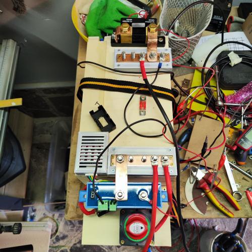

Ciao a tutti,
ho completato il mio pacco lifepo4 come da foto. Ho iniziato a caricarlo con il Victron ma nonostante i cavi siano freddi e tutte le connessioni praticamente fredde il caricabatterie è estremamente caldo. Credo siamo nell'ordine dei 70 gradi e si riesce a tenere in mano ma effettivamente scotta.
Inoltre sta caricando da 2 ore a 29,7 amp ma la tensione della batteria resta sempre intorno a 13.59/13.60. Non dovrebbe salire fino a 14.20? E' giusto che ci metta ore per passare dalla modalità BULK a quella di assorbimento.
Modificato da Gra76 il 15/09/2023 alle 16:25:26

Ciao a tutti, ho completato il mio pacco lifepo4 come da foto. Ho iniziato a caricarlo con il Victron ma nonostante i cavi siano freddi e tutte le connessioni praticamente fredde il caricabatterie è estremamente caldo.
Credo siamo nell'ordine dei 70 gradi e si riesce a tenere in mano ma effettivamente scotta. Inoltre sta caricando da 2 ore a 29,7 amp ma la tensione della batteria resta sempre intorno a 13.59/13.60. Non dovrebbe salire fino a 14.20? E' giusto che ci metta ore per passare dalla modalità BULK a quella di assorbimento. Grazie

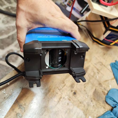

Ho smontato il coperchietto all'estremità del caricabatterie e ho visto che c'p la sede per una ventolina che però non è montata. All'itnerno del CB c'è già una ventolina che gira ma ho il dubbio che non ne abbiano montata una seconda che estrae. Qualcuno ha lo stesso CB per controllare? Grazieventolina.jpg

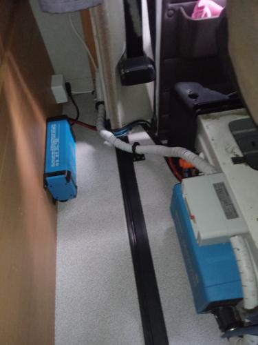

La batteria è una nuova costruzione ed è una lipofe4 da 280A appena assemblata con BMS Daly da 100AMP e il caricatore è sul banco da lavoro per cui assolutamente ventilato.
Non ci sono carichi collegati (se non il positivo dello smartshunt)
La batteria è in carica e ha già preso 110AH per cui credo fosse a metà ma al momento ha 136v ti tensione per cui credo che il caricatore passerà alla modalità di assorbimento solo arrivato ai 14.20 e credo ci vorrà ancora qualche ora.
Per il discorso della ventola predisposta per modelli più potenti la Victron non ne fa questo è quello più grosso.

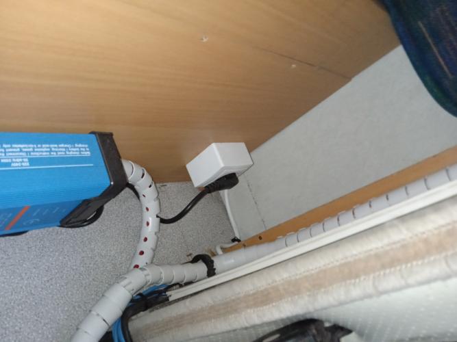

In ogni caso lo monterò sotto il sedile guida che è una posizione arieggiata e aperta su due lati e lo posizionerò su una piastra di metallo con dei dissipatori in aluminio (quelli dei pc per capirci).

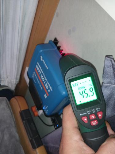

La temperatura misurata con temoscanner è  56gradi nel punto più alto, con la mano si riesce a tenere ma scotta!

56 gradi? Ho letto solo ora! Normale in estate a 100% corrente per ore.

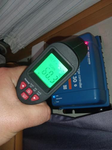

Il mio mopt a 30A arriva a 60 gradi nel punto più caldo sopra al toroide.
Sui 45 le alette di raffreddamento.
Il Cb del monopattino altro che 56 gradi. Arriverà a 75.
Dopo un oretta a 30A con giorno torrido! Ma si stabilizza così.

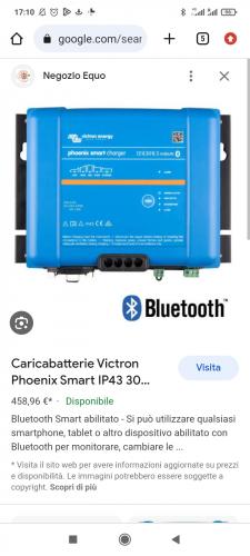

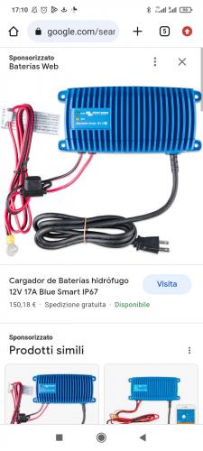

Altrimenti victron bluesmart ip67 e Phoenix Smart ip43 sono senza ventole

Il foro potrebbe essere una predisposizione per ventola aggiuntiva in ambienti difficili. Buono che c'è.

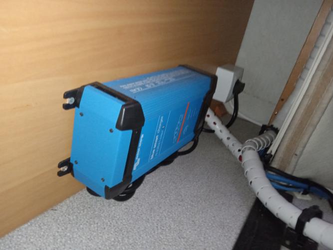

Per ricaricare la prima volta la lifepo4 230Ah ho utilizzato un Victron IP 22 30A/ 1 uscita ho impostato 15A e sono partito dal 60% SOC ( Stima secondo bms) impostando a 14.5v.
Il CB caricava 15A fino al raggiungimento della tensione impostata, rilevabile dalla app Victron, il BMS JK indicava 100% e 0A in transito.
Ho rilevato un surriscaldamento significativo ma non scottava da non riuscire a toccare.
Cordialmente Gigi

Il buco presumibilmente per altra ventola non sarà per i modelli più grandi visto che non esistono. Forse per modelli a 24v o semplicemente per aggiungerla aftermarket.
Se il regolatore mppt da 30 mi va a 60 gradi quando fa caldo e eroga 30A, ci sta che il caricabatterie vada a 56 gradi.
Torna come temperatura di esercizio prevista.
Poi il regolatore non ha la ventola ma ha una base dissipante molto più importante. Come i caricabatterie Phoenix Smart. O il bluesmart ip67 che è una fusione di alluminio intera con le alette.

Oggi il mio mppt da 30A con 22A era a 55 gradi nel punto più caldo (proprio sopra al toroide interno immagino). A 30A su 30 va a 60 gradi.
e va così tutti i giorni da 1 anno e passa e o epever che c era prima tutti i giorni per 3 anni e ora sta su altro camper perfetto.
Se gli ingegneri hanno impostato la riduzione di potenza con oltre 40 gradi ambiente ci sarà un motivo..  poi se lo raffreddi di più male non fa ma secondo me sono fissazioni..così senza sapere quali sono i range di progetto previsti.

Tranquillo che non si brucia. Basta che lo metti abbastanza areato. Se poi il camper è chiuso a luglio al sole a massima corrente potrebbe superare 40 gradi. In quel caso ilmcb riduce la corrente per protezione.
Se vedi che va in riduzione in situazioni normali allora provi a raffreddare meglio.. magari con ventola aggiuntiva.
​​​​​​Io lo ho messo così anche se non lo userò maifrown
