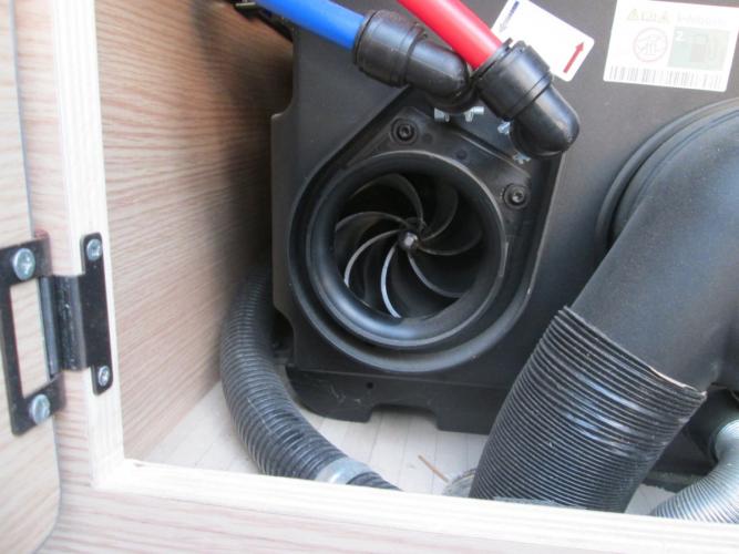

Si, infatti dovrebbe essere quello.
Volevo capire che cosa la blocca...
Gianluca
12/11/2006 59245
Inserito il 12/10/2017 alle: 10:24:31
In risposta al messaggio di sport15 del 12/10/2017 alle 06:41:38
Si, infatti dovrebbe essere quello. Volevo capire che cosa la blocca... Gianluca
vado così a buon senso, anche se non so come è fatta, ma non vedo tante alternative
- un corpo estraneo che blocca la ventola
- il motore della ventola saltato
- un cuscinetto della ventola grippato e quindi la blocca
Penso che bisognerà smontare il riscaldatore, metterlo a banco, aprirlo e controllare e eventualmente se serve sostituire la ventola con il suo motore. Ma è piu un discorso generale che specifico, visto che non so come sia fatto l'apparecchio.

In risposta al messaggio di sport15 del 09/10/2017 alle 12:50:06
Sull'ultimo mezzo, riscaldamento ed acqua calda sono a carico di un Webasto Dual Top. Questo weekend ha funzionato perfettamente,  tranne ieri notte quando mi sono accorto che era fermo. Ho provato a spegnere e riaccendere,
anche togliendo i fusibili per un Po di tempo, ma senza nessun risultato.  Sul display i lamoeggi rossi sono cinque che sul manuale riporta: guasto motore aria calda: interruzione/cortocircuito/velocità ventola fuori portata bocchetta. I rimedi proposti sono quello di liberare la bocchetta delle ventole da eventuali istruzioni, che non credo ci siano,visto che non ci siamo spostati e non abbiamo toccato nient e dentro. Qualcuno conosce questo riscaldatore e riesce ad aiutarmi? Prima avevo un Eberspaecher D4 che conoscevo come un figlio, ma di questo non ne so niente... Al tentativo di accensione, si sente partire una ventola, ma dopo poco lampeggia il display. Nessun fumo bianco dallo scarico.  Gianluca
Hai controllato se la ventola (quella della foto) gira bene a folle.
Pure a me capitò una volta i 5 lampeggi da nuovo, era il coperchio in plastica  troppo stretto. Allentato un po' le viti e da allora mai più problemi.
Salvo una volta, dopo un fermo di 3 mesi,  in cui avevo 4 lampeggi rossi ma non c'era alcuna della possibili cause riportate nella tabella del manuale. Quasi rassegnato a portarlo in assistenza, durante uno degli ultimi tentativi di avvio, ho sentito un "PUFF"  e visto qualcosa sparato dallo scarico fumi del bruciatore.
Insetti avevano fatto il nido dentro lo scarico otturandolo. Smontato e pulito, è ripartito subito smiley

22/01/2004 13212
Inserito il 13/10/2017 alle: 22:35:02
Foto assai esaustiva, domani mattina avrò finalmente un po di tempo e controllero per bene.
