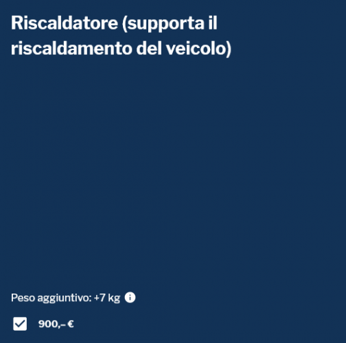

Riprendo il discorso per una cosa che ho notato.
Riassumo, nel mio ultimo Sprinter/Hymer ho chiesto la opzione
Screenshot%202023-04-15%20at%2016-18-50%20Personalizzate%20il%20vostro%20veicolo%20nel%20nostro%20configuratore.png
In pratica è un Thermotop 5,5Kw installato da Mercedes e integrato nei comandi del riscaldamento. Funziona a motore spento per massimo 50 minuti eventualmente ripetibili, e programmabile l orario dal computer di bordo,  mentre a motore acceso puo funzionare con continuità.
Però ho notato una cosa, a motore spento non scalda il motore, ma solo il circuito del riscaldamento.
Ho visto che anche dopo 50 minuti, accendendo il motore la temperatura del motore è ancora a zero (cioè l indicatore non segna) come se non lo si fosse acceso.
Penso che venga installato così proprio per NON scaldare il motore e non creare problemi ai sensori di temperatura.
In pratica scalda solo l acqua del circuito piccolo cioè quello del radiatorino del riscaldamento, e c'è una elettrovalvola che separa i due circuiti.
A me va benissimo anche così perchè lo uso per asciugare/sghiacciare i cristalli la mattina e per avere sempre aria bella calda viaggiando in climi freddi anche in discesa o se per qualche motivo si deve stare fermi e spegnere il motore. Questo sistema viene comunemente detto "riscaldatore da parcheggio".
Onestamente, preriscaldare il motore prima dell avviamento, con i motori moderni penso che sia quasi superfluo perchè si avvia senza problemi a qualsiasi temperatura, se è a posto e con gasolio giusto.  Certo che male non farebbe avendo gia tutto a bordo, ma così è.
