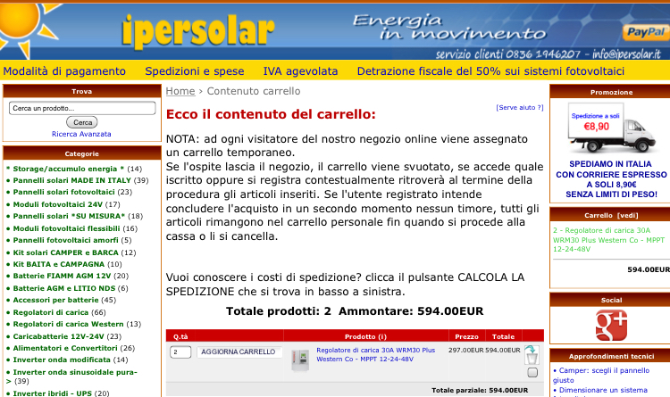

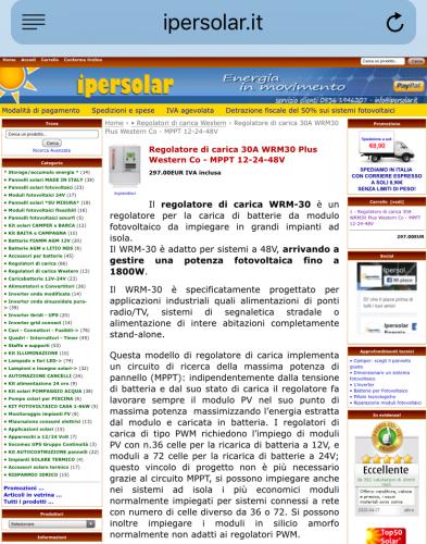

giusto per terminare visto che ho fatto le foto il prezzo è per due pezzi ma costa la metà (sempre tanto)

Nessun problema capita a tutti giusto per terminare visto che ho fatto le foto il prezzo è per due pezzi ma costa la metà (sempre tanto)
...concordo con te che è tanto, i due sui quali sto valutando sono uno a 105 con il bluethoot è l'altro con il display a 127, ora ho chiesto ad ebay se mi annulla l'ordine perchè sarei tentato con quello con la app, meno monitor in giro...vediamo! Grazie per il tuo tempo.
