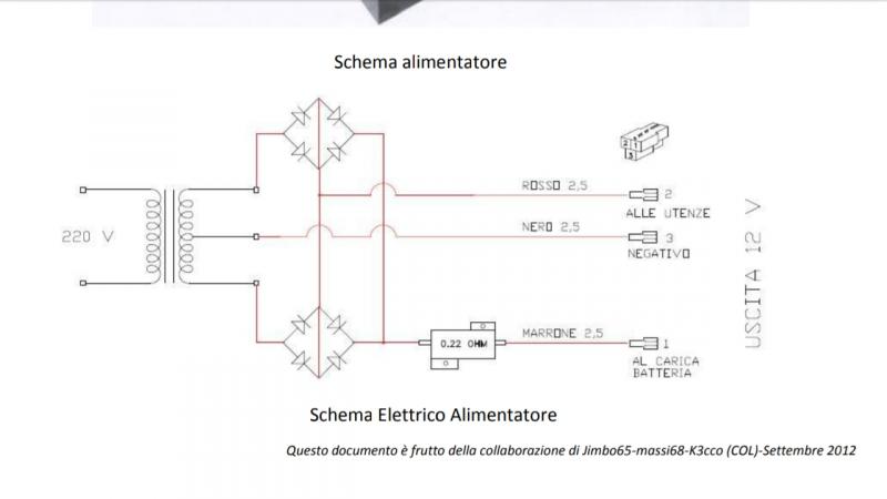

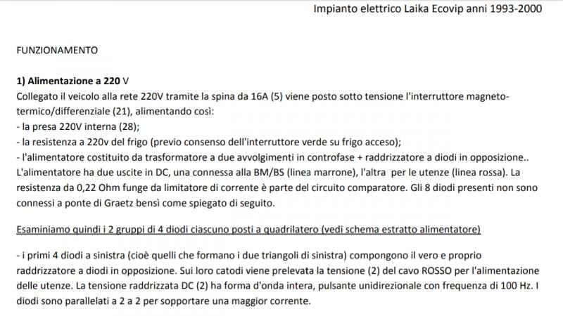

Impianto elettrico terribile...
Siamo nel 2020 (tra poche ore) qundi direi di sostituire tutto quanto con un serio caricabatterie a più fasi di ricarica da 10 ampere (o giù di lì ) scollegando il 230 da questo... coso e lasciarlo li a far niente a perenne ricordo di come è fatto un alimentatore vintage.
Inoltre fornire 230 volt (anzi, 236) invece che 220 significa caricare la batteria con 0,85 volt in più del necessario che NON VA BENE affatto per le batterie visto che questo ... coso vuole in ingresso 220 volt e non di più.
Da fine 2003 la tensione trifase a 380 volt è passata in tutta Europa a 400 volt e di conseguenza in 220 è diventato 230 aumentando di quasi 1 volt la tensione di uscita di tutti gli alimentatore semplici e senza elettronica formati dal solo trasformatore e ponte di Graetz come quello descritto in questo schema.
Marco.
16/02/2006 65138
Inserito il 30/12/2019 alle: 09:10:56
In risposta al messaggio di Emme48 del 30/12/2019 alle 08:44:19
Impianto elettrico terribile... Siamo nel 2020 (tra poche ore) qundi direi di sostituire tutto quanto con un serio caricabatterie a più fasi di ricarica da 10 ampere (o giù di lì ) scollegando il 230 da questo... coso
e lasciarlo li a far niente a perenne ricordo di come è fatto un alimentatore vintage. Inoltre fornire 230 volt (anzi, 236) invece che 220 significa caricare la batteria con 0,85 volt in più del necessario che NON VA BENE affatto per le batterie visto che questo ... coso vuole in ingresso 220 volt e non di più. Da fine 2003 la tensione trifase a 380 volt è passata in tutta Europa a 400 volt e di conseguenza in 220 è diventato 230 aumentando di quasi 1 volt la tensione di uscita di tutti gli alimentatore semplici e senza elettronica formati dal solo trasformatore e ponte di Graetz come quello descritto in questo schema. Marco.
Ma quel 12? Volt va al caricabatterie forse è quello che stabilizza la tensione in uscita, impianti così ne ho visti diversi lo fanno per risparmiare 3 soldi (ma moltiplicato per ennemila...)
Pensa che la Roller (parliamo del 1985) alle lampade, per risparmiare 4 diodi portava il 12 volt alternato...
Appena rientro mi informo per sostituire il carica.
