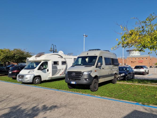

Inserito il 12/12/2024 alle: 09:44:57
In risposta al messaggio di Szopen del 10/12/2024 alle 10:09:18
Il pannello della  Tecnomat va benissimo, come misure calza perfettamente, puoi montarlo tranquillamente nello spazio che descrivi da 1900x1150mm, servono staffe a  L di alluminio, 6 pezzi da un metro con larghezze 60x50mm
oppure 60x60mm le trovi sempre alla Tecnomat, un buon sigillante, il sikafoex 521 UV o 252, hai comunque diversi sigillanti strutturali da scegliere, magari ne suggeriranno altri. Detto questo, un pannello e' quasi per sempre quindi mettilo, altri tipi di caricatori sono importanti e servono però, prima di fare acquisti inutili bisogna valutare cosa c'è alla base. Hai detto che le batterie vanno sostituite, bene, cioè male, comunque, quante e quali hai intenzione di mettere? In base alle batterie che sceglierai di montare poi si andranno a valutare quali altri dispositivi possono tornare utili per una corretta ricarica e fare una scelta piu mirata. Mi perdoni bicio90 ma, il suggerimento di un DC-DC, menzionato anche da karbon17 e' saggio ma, la mezz'ora dc-dc e il sole all'equatore sono al momento solo chiacchiere senza fondamenta. Ciro.
bella giornata invernale in zona di mare verso mezzogiorno:
il pannello da 115W (sul furgone di piu non ci stava) mi dava circa 1,5A e solo per circa 4 ore, ho acceso il motore e ho letto subito 69,99A
Quindi anche con 400W di solare, penso che piu di 6 o 7A non avrebbe dato, cioè circa 1/10 rispetto al DcDc, quindi cio che ha scrito Bicio, a mio parere, in un certo senso sembra fondato, poi i conti precisi hanno troppe variabili per poterli fare.
