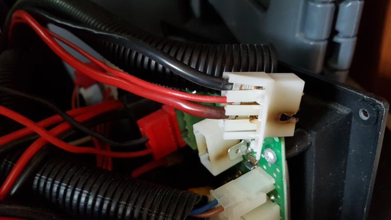

Buonasera,
durante queste vacanze mentre stavamo spostandoci abbiamo avvertito un forte puzzo di bruciato sotto il sedile lato passeggero. Mi sono fermato immediatamente e indagando ho trovato il connettore del frigo 12v sulla centralina con il positivo completamente fuso. Lo ho ovviamente staccato e abbiamo usato il frigo a gas e 220v. Adesso vorrei sistemarlo ma non capisco perchè abbia fatto cosi! E mi sento anche fortunato che non abbia preso fuoco il connettore e tutto il resto con conseguenze immaginabili.
Veniamo ai dati: frigorifero Dometic RM7655 L, centralina nordelettronica NE 185.2. VR Mobilvetta M71 del 2010 su ducato x250.
Adesso cerco il connettore nuovo e lo sostituisco ma prima di connetterlo di nuovo devo trovare il motivo.
Potrebbe essere dipendere dal connettore leggermente lente che ha scaldato?
Resistenza frigo andata?
Relè bloccato?

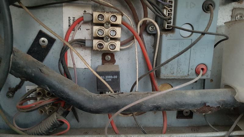

Di seguito anche la foto del retro frigo dove arriva l'alimentazione incriminata e si vede il relè.
Idee?
Saluti a tutti!

Buonasera, durante queste vacanze mentre stavamo spostandoci abbiamo avvertito un forte puzzo di bruciato sotto il sedile lato passeggero. Mi sono fermato immediatamente e indagando ho trovato il connettore del frigo 12v
sulla centralina con il positivo completamente fuso. Lo ho ovviamente staccato e abbiamo usato il frigo a gas e 220v. Adesso vorrei sistemarlo ma non capisco perchè abbia fatto cosi! E mi sento anche fortunato che non abbia preso fuoco il connettore e tutto il resto con conseguenze immaginabili. Veniamo ai dati: frigorifero Dometic RM7655 L, centralina nordelettronica NE 185.2. VR Mobilvetta M71 del 2010 su ducato x250. Adesso cerco il connettore nuovo e lo sostituisco ma prima di connetterlo di nuovo devo trovare il motivo. Potrebbe essere dipendere dal connettore leggermente lente che ha scaldato? Resistenza frigo andata? Relè bloccato? Di seguito anche la foto del retro frigo dove arriva l'alimentazione incriminata e si vede il relè. Idee? Grazie Saluti a tutti!
al 99% è quello

Dovresti anche verificare la saldatura del piedino sul retro della scheda stessa, e comunque quel connettore ormai è da cambiare sia il maschio che la femmina.

devi fare una modifica all.impianto
 devi fare  prelevare il rele che trovi dietro il frigo
direttamente dalla batteria  motore
con un  cavo  e fusibile dedicato.
 la vecchia linea  la tieni per comandare la logica del frigo.

E sempre al 99% devi sostituire anche il connettore sulla piastra o centralina.

Oltre a ciò, per migliorare ulteriormente, cambierei anche il relè. Il cavo a parer mio minimo un 6mmq, meglio un 10mmq per contenere la caduta di tensione entro il 2%.

Facciamo il caso che adotti i vostri suggerimenti prendendo la corrente dalla BM, mettendo ovviamente il suo fusibile e un rele che si attiva con il D+. Cablo nuovamente il connettore fuso sulla scheda come in origine e dietro il frigo scollego il positivo che alimenta il rele già presente che alimenta la resistenza e lo sostituisco con il nuovo positivo della BM. In questo modo alla logica del frigo cosa accade? Nel senso che io lo uso sempre in Auto e in base al tipo di alimentazione presente nel momento, si adatta, continua ad essere cosi oppure no?
31/03/2004 20876
Inserito il 23/09/2019 alle: 19:47:11
In risposta al messaggio di nanni72 del 23/09/2019 alle 15:46:44
Mi sembra di capire che non piace molto la logica adottata dalla casa madre che ha funzionato egregiamente per 9 anni. Facciamo il caso che adotti i vostri suggerimenti prendendo la corrente dalla BM, mettendo ovviamente
alla logica del frigo non accade nulla, perchè comunque, il D+ lo riceve da dove lo riceveva prima e la connessione di potenza la riceve dal nuovo cablaggio.
Il consiglio che ti do io è quello però di collegare il cavo di potenza NON sulla BM, ma sulla BS, perchè qualora il realais rimanesse incollato sarebbe la BS a scaricarsi completamente e non la BM con la quale puoi tornare eventualmente a casa.
Il vantaggio del collegare il +30 alla BM sta nel fatto che avresti la massima tensione possibile durante il viaggio e quindi anche il maggior rendimento del frigo, cosa che sarebbe comunque possibile qualora avessi un cavo di generose dimensioni che parte dalla BM e arriva al parallelatore quindi alla BS.

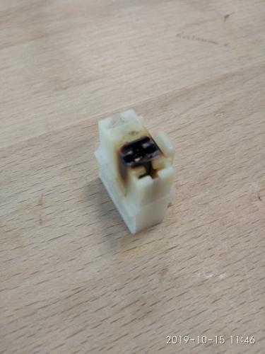

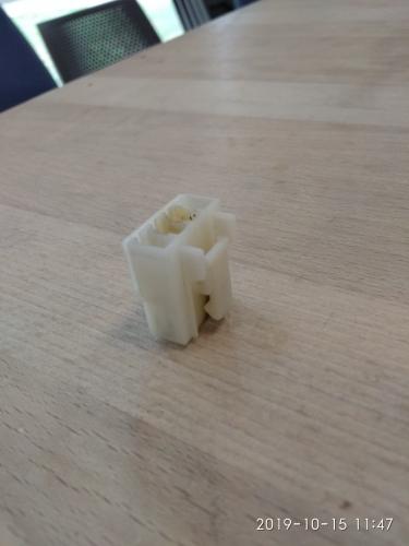

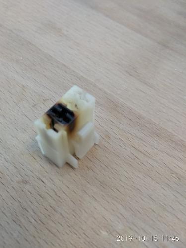

IMG_20191015_114648.jpgIMG_20191015_114654.jpgIMG_20191015_114735.jpgBuongiorno, purtroppo questo guaio è capitato anche a me durante il fine settimana. Vi chiedo la cortesia di indicarmi dove avete acquistato il connettore (maschio e femmina) in sostituzione di quelli "cotti", Anche la mia centralina porta fusibili riporta la dicitura: nordelettronica NE 185.2 - Abito a Trento.

Buongiorno, purtroppo questo guaio è capitato anche a me durante il fine settimana. Vi chiedo la cortesia di indicarmi dove avete acquistato il connettore (maschio e femmina) in sostituzione di quelli cotti, Anche la mia centralina porta fusibili riporta la dicitura: nordelettronica NE 185.2 - Abito a Trento. Mauro
il connettore io non sono riuscito a trovarlo, ho girato in negozi di elettronica e di ricambi auto ma niente. Proverò a contattare la nordelettronica di solito l'assistenza è gentile e disponibile, già una volta mi hanno mandato gratuitamente dei connettori.
Cmq se vuoi sostituire il maschio, devi dissaldare il vecchio dalla scheda e saldare i nuovi...secondo me non conviene.
Io per il momento ho crippato di nuovo i cavi con dei faston maxi e li ho connessi di nuovo in attesa di decidere se fare un collegamento esterno diretto con la bm...sinceramente ha funzionato per 8 anni senza problemi e eliminare il collegamento con la centralina non mi convince molto.
Il weekend del 1 novembre lo proverò e vedrò se i connettori che ho messo danno problemi o no.

Ciao, il connettore io non sono riuscito a trovarlo, ho girato in negozi di elettronica e di ricambi auto ma niente. Proverò a contattare la nordelettronica di solito l'assistenza è gentile e disponibile, già una volta
mi hanno mandato gratuitamente dei connettori. Cmq se vuoi sostituire il maschio, devi dissaldare il vecchio dalla scheda e saldare i nuovi...secondo me non conviene. Io per il momento ho crippato di nuovo i cavi con dei faston maxi e li ho connessi di nuovo in attesa di decidere se fare un collegamento esterno diretto con la bm...sinceramente ha funzionato per 8 anni senza problemi e eliminare il collegamento con la centralina non mi convince molto. Il weekend del 1 novembre lo proverò e vedrò se i connettori che ho messo danno problemi o no.
Ciao, ho girato anch'io per trento, ma non trovo il connettore da sostituire. Se riesci a farteli mandare direttamente da Nordelettronica fammi sapere che ci provo anch'io. La sostituzione del "maschio" appare necessaria in quanto si vede "nero" nella parte aderente alla basetta. Di conseguenza credo si sia dissaldato, almeno in parte, e non costituisca più un contatto stabile da utilizzare attaccandoci dei faston seppur robusti. Anche il mio camper è del 2010 ciò significa che quelle centraline hanno un difetto di progettazione o che comunque abbiano un obsolescenza programmata. Io non mi sento di connettermi direttamente alla basetta elettronica come hai fatto tu, non mi sembra prudente, controllerò se riesco a far passare un grosso cavo tra la BM e il frigo (ho un camper puro) così come da schema da te inviato. Sei stato molto cortese e se hai notizie dalla Ditta costruttrice fammi sapere. Mauro
13/01/2006 25320
Inserito il 16/10/2019 alle: 14:04:23
Sono solo dei fili, usate dei morsetti e via.
I morsetti da elettricista non sono affatto un surrogato dei connettori, anzi, sono una soluzione elettricamente molto più valida.
