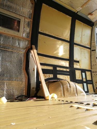

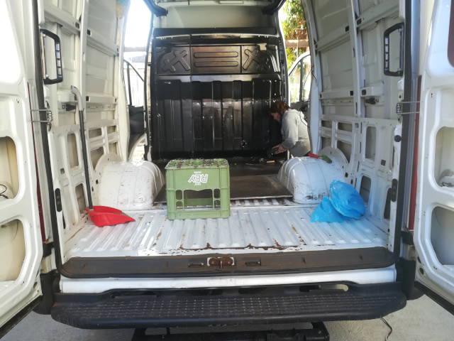

Il mezzo era allestito a laboratorio mobile e all'interno era diviso in tre parti, il posteriore e due piccole ambienti, uno di sicuro come postazione computer e l'altro forse per strumentazione, aveva già installato un webasto airtop 2000 ST con Timer, una seconda batteria, un inverter da 1000 W ad onda modificata oltre ad un impianto elettrico a 230V (credo usassero degli utensili) inoltre aveva all'interno una serie di illuminatori a LED e sul retro un faro aggiuntivo sempre a LED, ovviamente è stato smantellato tutto ma alcune parti sono state riutilizzate
Qui si vede il portellone lato paseggero aperto in fase di smantellamento
Come avevo accennato, avremmo volentieri dato da fare i mobili e le strutture base ma il Covid ha complicato tutto in quel periodo, costruire i mobili per me è stato più impegnativo che fare l'impianto elettrico, il riscaldamento, l'acqua, l'isolamento ecc ecc..
Il retro dopo lo smantellamento dell'allestimento ma con ancora la paratia divisoria, c'èra una ruggine superficiale sul pianale, era dovura al fatto che c'era una guarnizione mancante nel portellone posteriore e filtrava acqua che gocciolava sul pavimento
Qui si vede Bartolino con il pavimento gia trattato con resina epossidica bicomponente e l'inizio della coibentazione, prima di questa sono stati fatti tutti i fori per le finestre e per gli oblo e montati i telai

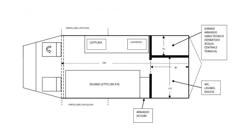

IL PROGETTO
Quale progetto? non c'èra un progetto! anzi si c'èra ma nella nostra mente, si può fare un progetto quando si hanno: idee chiare, esperienza, competenza e anche conoscenza dei materiali impiegabili, chi fa disegnini al CAD e non ha mai allestito un camper e non lo ha ancora comprato per me dovrà poi fare i conti con il passare dalla carta alla realtà  che spesso costringe a cambiare il progetto passo passo a causa di sopraggiunte difficoltà o irreali visioni teoriche della suddivisioni degli spazi (ad esempio)
Avevamo alcuni punti fermi, questo si, Il primo punto fermo che avevamo era:  il tipo di veicolo (4x4 con ridotte e blocchi ed un rialzo) dimensioni contenute  (anche se a me all'inizio mi sarebbe piaciuto più basso)
Poi è capitato un mezzo alto 2,70 e lo abbiamo preso lo stesso, con il tempo mi sono detto che tutto sommato stare in piedi e avere ancora più di 10 cm dalla testa al soffitto (a mezzo finito) è per me un sogno, quindi va bene, devo solo evitare di andare troppo per boschi..
Inizialmente a me piaceva l'idea del letto orizzontale posteriore con garage sottostante, ecc.. ecc.. ma il daily furgone non lo permette, salvo essere bassini ma io sono 1 metro e 80, oppure  inserire le guance sporgenti che allargano i lati ad altezza letto, in ogni caso questo avrebbe necessariamente spostato il bagno nella zona dietro al sedile guida, prima decisione presa
Bagno posteriore+ piccolo garage (Multipiano però!)  e  divano letto  laterale fronte cucina come da schizzo, gli spazi sono questi e su questo mi sono un pò fidato del femminile, onestamente credo si stata la soluzione migliore per noi.
Il divano letto era solo uno spazio utile in quel momento, e l'idea sarebbe stata di farlo con doghe a pettine, ci siamo poi riusciti ma anche la è stata una mezza impresa perché volevamo farlo fare da qualcuno ma ci chiedevano tempi e prezzi assurdi, per il prezzo avremmo anche potuto tapparci il naso ma per il tempo un pò meno, il mezzo volevamo farlo collaudare camper al TUV al più presto possibile perché il rischio era che scadesse anche la revisione e poi sarebbe stato burocraticamente più complicato
Quindi la prima cosa che abbiamo fatto subito dopo aver pulito, verniciato il pavimento, iniziato a posizionare i pannelli, montato gli oblo e le finestre Dometic, è stato disgnare per terra con il nastro adesivo da carrozziere per delimitare gli spazi (molto meglio che farlo su un CAD)
Ne è uscita fuori questa prima bozza di posizionamento, i famosi punti fermi, divano, Cucina, Bagno, garage/tecnico, armadieto stretto e alto tra divano e bagno, ovviamente il cassettone letto dovrà essere anche una bagagliera accessibile dall'esterno con l'apertura del portellone lato guida ma anche dall'interno alzando la rete del letto (poi si vedrà)

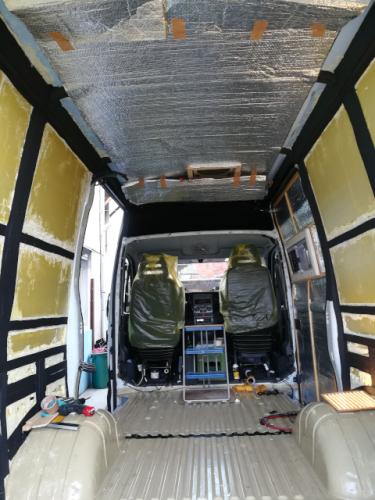

Layout-generale%20BARTOLINO.jpgDopo questa decisione abbiamo proseguito con la coibentazione, questa è stata fatta con più tipi di materiali
Sono stato più o meno un mese a leggere e studiare quale fosse il più adatto alle nostre esigenze e dopo un pò mi sono accorto che più mi informavo e più andavo in confunsione laugh questo perchè in materia c'è effettivamente confusione, si dice di tutto e il contrario di tutto, ad un certo punto ho fatto una media e una scelta.
Crediamo dai risultati, di aver fatto un buon lavoro se si considera che si ha a che fare con un furgone che di fatti è un open space e che la cabina anteriore è impossibile da rivestire se non quando sei fermo buttandoci sopra quelle coperte isolanti esterne (che non abbiamo al momento)
In realtà abbiamo una pesante tenda scorrevole a piu strati di neoprene che separa la cabina dalla cellula, quando serve la usiamo

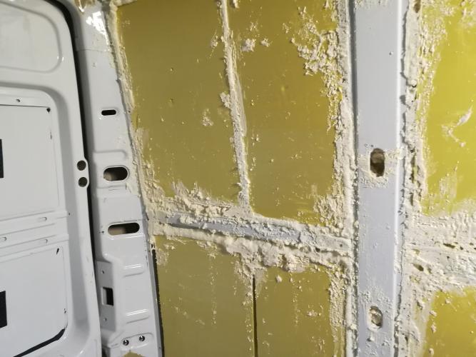

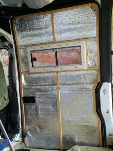

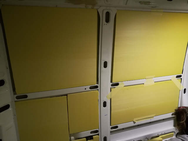

Si è deciso quindi per questo tipo di isolamento
Primo strato isolante dove è possibile installare pannelli rigidi e spessi = XPS alta densità 35 kg per Mc
Primo strato isolante dove non era possibile = Armaflex (spugna elastomerica adesiva) di vari spessori a secondo dei casi, da 3 a 32 mm, questa è molto malleabile e si riesce ad infilare quasi ovunque, l'abbiamo usata dove era impossibile usare del materiale rigido (XPS) soprattutto sui portelloni scorrevoli, su quelli posteriori e sull'imperiale (c'è anche quella)
Secondo strato isolante per  la dispersione da irraggiamento (per non disperdere dall'interno verso l'esterno) Reflectix incollato e sormontato da listelli in legno da 2,5 mmq avvitati sui montanti degli scatolati interni
Ultimo strato di isolamento e finitiura, Doghe in legno Ayous (molto leggero) avvitate tra i listelli, queste rimangono staccate di 2,5 cm dal reflectix in modo da creare una camera d'aria
FINE
facile no?
I pannelli di XPS tenuti fermi da dei pezzi di nastro di carta prima di infilare il beccuccio del collante e poi schiumare tutto intorno per bloccarli
Una parete dove il risvestimento esterno è finito e manca il reflectix con sopra i listelli dove poi saranno fissate le doghe di Ayous
Bisognava schiumare un pò alla volta perchè fintanto che non si essicava il rischio che oltre a sputare fuori il pannello uscisse anche il blob era molto alto, la schiuma di poliuretano è terribile
Qui si vede un portellone dove è stato gia incollato il reflectix e i listelli sovrapposti, su questi andaranno avviate le doghe in Ayous
Il soffitto ha un telaio dove è appeso tutto, il telaio è fissato agli scatolati in alto è tutto isolato con L'XPS come le pareti poi è stato incollato il reflectix e sopra a questo sono stati avvitati i listelli distanziali da 2,5 mm dove sono avvitate le doghe di Ayous

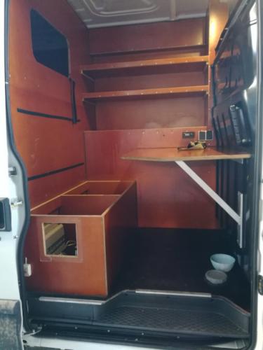

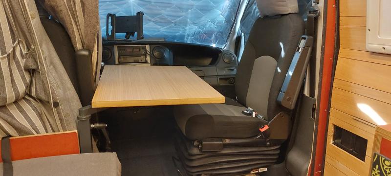

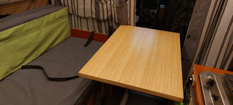

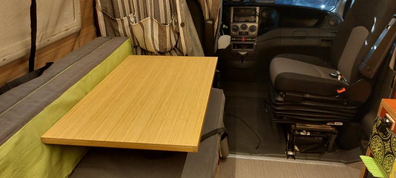

Nello schema non vedo il tavolo.

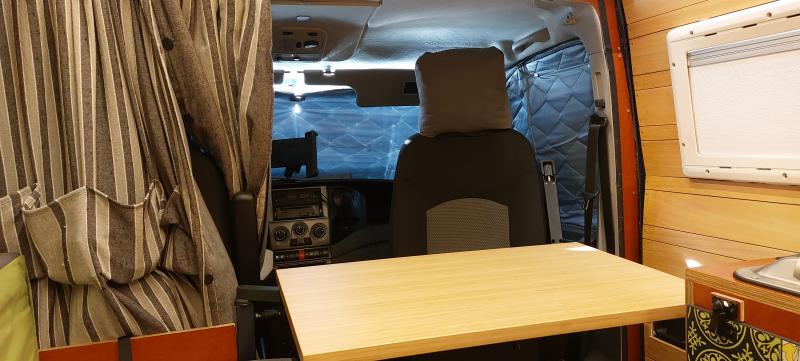

vero, anche se era importante, in quella fase non avevamo le idee chiare su come fissarlo, sapevamo che doveva andare tra il mobiletto cucina il divano e il sedile ma abbiamo tralasciato (però sapevamo dove saremmo andati a finire)
Poi abbiamo fatto successivamente un tavolo provvisorio (ci vuole per il collaudo) con un treppiede della fiamma che oltre ad essere orribile era scomodisimo, da un paio di anni ho fatto fare quello definitivo che è attaccato al divano e con un braccio, girevole, estensibile e rotante, lo posizioniamo dove vogliamo, bloccandolo con tre manopole (poi metto foto)
a finire) Poi abbiamo fatto successivamente un tavolo provvisorio (ci vuole per il collaudo) con un treppiede della fiamma che oltre ad essere orribile era scomodisimo, da un paio di anni ho fatto fare quello definitivo che è attaccato al divano e con un braccio, girevole, estensibile e rotante, lo posizioniamo dove vogliamo, bloccandolo con tre manopole (poi metto foto)
Ricordavo che era un vincolo per l’omologazione, e me lo confermi.
Non ho capito esattamente come lo hai fatta ma lo capirò dalla foto laugh

Ricordavo che era un vincolo per l’omologazione, e me lo confermi. Non ho capito esattamente come lo hai fatta ma lo capirò dalla foto
Si il tavolo deve esserci, domani ti mostro come è montato, non ho una foto qui, le devo fare

Infatti è proprio così il sedile ruota, uno si siede su quello, l'altro sul divano a fianco alla schiena del sedile di guida ma dopo aver allentato il piano del tavolo che durante la marcia è gia in posizione ma bloccato con il suo braccio proprio sopra al divano letto
appena sto meglio dall'influenza faccio delle foto

Infatti è proprio così il sedile ruota, uno si siede su quello, l'altro sul divano a fianco alla schiena del sedile di guida ma dopo aver allentato il piano del tavolo che durante la marcia è gia in posizione ma bloccato con il suo braccio proprio sopra al divano letto appena sto meglio dall'influenza faccio delle foto

Il tavolo puo assumere qualsiasi posizione perchè il braccio è ruotante sulla sua base di appoggio, estensibile e anche il piano ruota su se stesso
In viaggio
Pranzo
Tutto ritratto in cabina  come scrivania che lascia libero il corridoio (qui si nota il braccio)
Modificato da rubylove il 25/01/2023 alle 15:12:19

Il tavolo puo assumere qualsiasi posizione perchè il braccio è ruotante sulla sua base di appoggio, estensibile e anche il piano ruota su se stesso In viaggio Pranzo Tutto ritratto in cabina  come scrivania che lascia libero il corridoio (qui si nota il braccio)
Grazie. Bel lavoro. Si vede che ci hai ragionato.yes

ho capito il discorso gamba fissa ma il collegamento gamba /tavolo è provvisto di ulteriore braccio a Z ,in pratica un pezzo si infila sulla gamba con relativo fissaggio e l'altro è una "rondella " dove appunto si infila un pezzo di tubo con relativo blocco ? . x quanto riguarda il piano del tavolo noto che la migliore posizione x pranzare è quella di fronte al sedile girevole ma che è fuori asse rispetto al divano e quindi una difficoltà x poco spazio . guarda le foto del  mio camper ( google ,clicca   camper fai da me ) e vedrai il mio tavolo chiuso x poco ingombro e aperto x pranzare comodi potrebbe esserti  utile come idea ? . ti chiedo l'altezza seduta del sedile  è combaciante con l'altezza del divano ? questo x evitare che uno dei due abbia il piatto sul mento .
