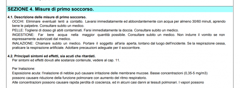

Alcuni dettagli in merito all'acido delle batterie...
PS: quando troverò un medico, non il forumista, che mi dirà che posso tranquillamente respirare i vapori di una batteria ve lo farò sapere, state tranquilli.
Nel frattempo, se ci tenete alla salute, vostra e dei vostri cari... EVITATE come la peste di respirare ciò che esce dalle vostre batterie.

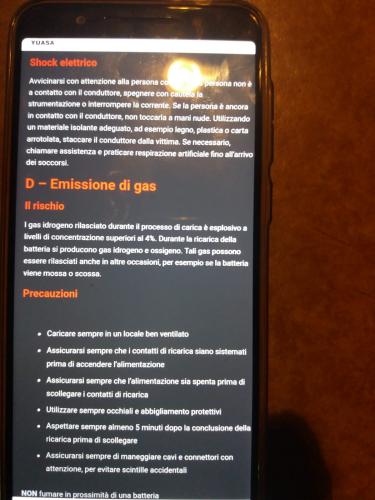

Guarda...mio papà, 35 anni di medicina d urgenza in ospedale e docenza, se ci fosse ancora ti confermerebbe che l h2 e o2 non sono tossici...e saprebbe sicuramente meglio di me coss esce o non esce dalle batterie, perché con una cultura generale vastissima...
riposto quello che pubblica yuasaa sulle emissioni gassose (non liquide!). E i gas sono gli stessi DI una ad acido libero,e quelli che escono da una agm VRLA.
Se poi pubblicano il falso e in realtà si gassifica anche zolfo o acido solforico, beh allora avresti ragione ad avere delle preoccupazioni.
E poi prima dell avvento delle sigillate uno avrebbe dovuto rinunciare al camper a far bene? Non credo...
Bisogna essere realisti...come un mio amico che evita il cibo dei fast food in modo fanatico e poi fuma 30 sigarette al giorno piu vari altri "strumenti tubolariwink" che se va bene gli faranno venire un cancro al polmone a 50anni...
non voglio polemizzare con quello che hai scritto,ma cercare di ragionare!
Mi scuso ma lo screenshot si vede ancora peggio..questa foto se ingrandite si riesce a leggere con fatica.IMG-20181129-WA0001.jpg

Ciò che diceva tuo papà non lo contesto, ma scommetto, che nello specifico ti avrebbe detto, da buon medico, di controllare la scheda di sicurezza dell'acido in questione.
Il resto sono favole da forum

Ciò che diceva tuo papà non lo contesto, ma scommetto, che nello specifico ti avrebbe detto, da buon medico, di controllare la scheda di sicurezza dell'acido in questione. Il resto sono favole da forum
L'acido é sicuramente tossico e potenzialmente pericoloso...
bisogna arrivare a capire con certezza se e in che misura si gassifica, a questo proposito resto convinto che si gassificano solo idrogeno e ossigeno e l acido esce in forma liquida in caso di"guasti".
Lo scritto che ho postato confermerebbe questa tesi, anche se in un altra pagina di quel manuale di sicurezza, l azienda a vverte della possibile uscita di acido anche in forma di microgoccioline o spruzzi(tecnicamente peró sempre liquido e non gas).
Per questo penso che le raccomandazioni di sicurezza sulle batterie riguardano sempre l uso di occhiali e guanti, ma mai ho letto di non respirare vicino...
Per me sono aggeggi potenzialmente pericolosi, ma da qui a considerarle attivamente pericolose per la salute di chi vive in camper ce ne passa... tutt'al più lo sono per chi le maneggia (solitamente il maritowink)
