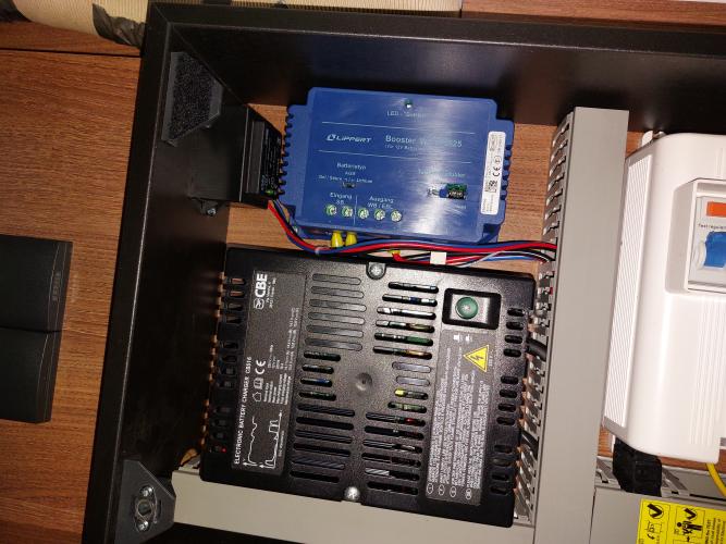

Inserito il 14/05/2024 alle: 21:32:12
Ciao a tutti, questa è la mia configurazione impianto di serie,  potrei montare una Litio in loco delle due gel che ho al momento? Senza modifiche intendo.Grazie
Aldo
06/09/2019 6995
Inserito il 14/05/2024 alle: 22:22:21
In risposta al messaggio di Trave71 del 14/05/2024 alle 21:32:12
Ciao a tutti, questa è la mia configurazione impianto di serie,  potrei montare una Litio in loco delle due gel che ho al momento? Senza modifiche intendo.Grazie  Aldo
Dalla foto non si capisce bene ma, quello in alto sembra un booster o dc-dc che dir si voglia, da 25A.
Sotto vedo un caricabatterie da 16A, presumo che entrambi non hanno le “curve” per le litio, poco importa, puoi impostare entrambi per batterie al piombo acido, per cui si, puoi montare una litio al posto delle gel che hai.
Ovviamente, i tempi per una ricarica completa per una da 100Ah se mediamente scarica, diciamo al tra il 20 ed il 30% della capacità, potrebbero volerci anche 5/6 ore.
Per il resto non vedo problemi di sorta visto che comunque hai 2 caricatori che fungono anche da limitatori di carica per cui i cavi sono già adeguati alla loro portata massima.
Hai anche qualche pannello solare?
Ciro.

Io ho sempre il solito dubbio, quando il camper è attaccato alla 230 volt chi carica la BM, chi la LifeP04? Da come farei io serve un nuovo caricabatterie per là Litio e modificare quello esistente per la BM Inoltre,
il regolatore MPPT settato su litio come carica la BM, ad esempio il mio ha due fili che vanno alla BS e due alla BS Alla fine i pezzi da comprare sono diversi…e poi la gestione della carica della Lifep04
Ciao Antonio,  nel mio caso , in sosta , provvede alla ricarica , un Cyrix Victron.
Per le rarissime volte che sono attaccato alla rete 22 ho un Energy Blue Smart 12/15 , sempre Victron. Lui carica la batteria servizi ed il Cyrix provvede alla batteria motore , che è sempre carica.
Gianluca
