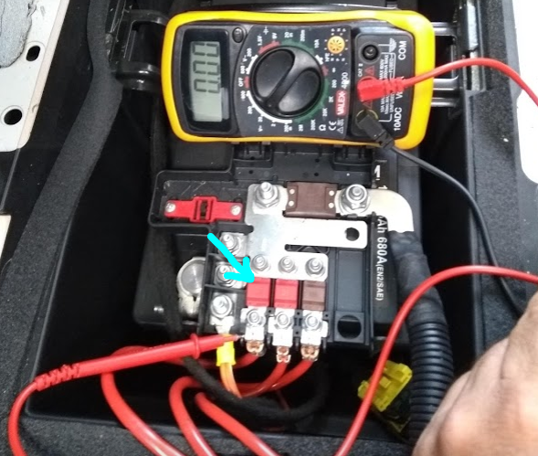

Potrebbe anche essere semplicemente saltato il fusibile che c'è sul cavo che va da BM a centralina e che si trova subito accanto a BM (di solito da 50A).  In tal caso non arriva alla centralina e quindi poi alla BS la carica, ma mettendo in moto, il frigo a 12v preleva comunque corrente dalla BS e la scarica (se è collegato a BS).
Secondo me la prima cosa da fare controllare questo fusibile accanto al +BM.
Poi controllare la tensione a motore acceso all ingresso BM della centralina
Poi controllare la tensione a motore acceso all ingresso BS della centralina
Così ci si dovrebeb fare una idea di dove è l interruzione.
Potrebbe anche essere il D+ che non arriva alla centralina, e quindi non si chiude il parallelatore, per esempio se si è staccato il cavetto dall alternatore o se saltato eventuale fusibile sul D+.
In tal caso la BS non si carica, ma se il frigo è collegato a BS, la scarica.

Mi è capitato lo stesso inconveniente, mi ero accorto dal Battery monitor che non arrivava nessun amper durante il motore acceso e la tensione della BS (2x 100ah NDS) era sempre fissa a 12,7v in diminuzione...
Ho trovato il fusibile che parte dalla BM interrotto!..una volta sostituito tutto è tornato ok.. (come suggerito già da Tommaso)
