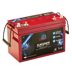

Ed è proprio da questo modo... patinato (che incosciente che sono) che ho scelto le mie due future AGM, due Zenith ZLM120075 che per le barche sono adatte alla messa in moto (avviamento del camper con 920A) alle "eliche di prua" (diciamo inverter da 650 Watt senza problemi) e per i servizi  di bordo (camper o barca è uguale).
Ovviamente non sono in grado di dire come vanno, ma avendo la necessità (voglia?) di avere il backup di tutto, compresa la BM, avevo bisogno di batterie che potessero anche far partire un motore Sofim 2500 TD bizzoso senza subire danni.
Le Zenith le conosco come decisamente di alta qualità, sia per esperienza personale (una mia Zenith al GEL è in funzione da 16 anni) che come riscontro da quelli che conosco bene e che le usano nella nautica.
I poli hanno sia il piolo conico in piombo tipico delle batteria da avviamento, sia il bullone (10mm) presente nelle batterie cicliche.
30 e passa Kg mi fanno intuire che anche come BS vanno benissimo.
220+iva è quello che le ho pagate.
Ma le batterie vanno trattate bene se si vuole avere una lunga durata, i "limiti tecnici" come la tensione di ricarica, la profondità di scarica e le correnti di ricarica e di prelievo, vanno considerati come valori limite, quindi è bene se da quei valori ci si sta lontani.
Meno si rasentano le caratteristiche limite e meno si sollecita un oggetto, elettronico, meccanico o idraulico che sia,
Vedremo come vanno, ancora mi devono arrivare.

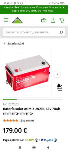

Attualmente ho questa 110Ah C20 (pagata 240 euro in un negozio solare in offerta..i prezzi oltre 300 euro sono folli, non li vale!)
E questa 68 Ah C20 (78ah C120). Pagata cara 180 euro da Leroy Merlin ma dovrebbe essere buona.
In parallelo secco, sono sorprendente simili. Stessa resistenza interna per capacità e parametri di carica raccomandati uguali.
Hanno 2 anni e 5 mesi la grande e 2 anni la piccola.

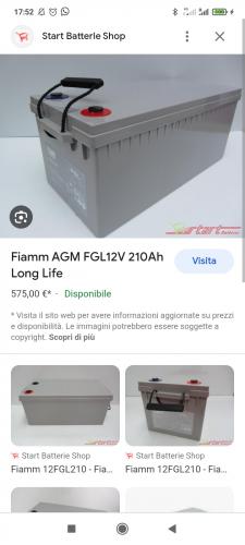

Le eco force FIAMM non le avrei prese. Fiamm fa AGM più indicate per uso ciclico come
Le FGL

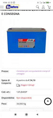

O meglio ancora le FLB le quali addirittura vengono date con capacità C10. Quindi adatte ad alte correnti di scarica prolungate.

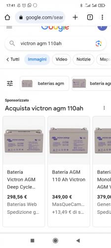

Pesano ben 34 kg per 105ah (c20 però!!). Quando la mia Victron pesa 32 kg per 110ah c20.

La Fiamm flb che dici tu va benissimo ma la trovi a 380 euro

La mia Victron 110ah l ho pagata.240 euro.
Su internet si trova anche a 330angry
