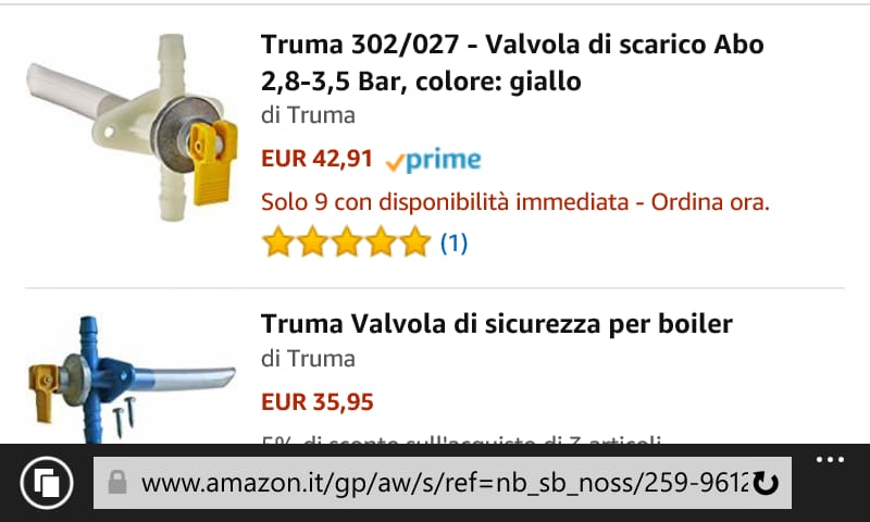

Salve io come ben sa ecostar ho lo stesso problema... mi perdono queste due valvole... le devo sostituire ma nn so con quali. Cercando trovato di tipi ma n so le differenze tra le due.
le mie sono queste
IMG-20180712-WA0003.jpgmentre quelle che dovrei acquistare sono queste ma nn so quale delle due
LukeS
Modificato da LukeS il 12/07/2018 alle 15:40:17
11/01/2007 37505
Inserito il 13/07/2018 alle: 14:16:17
In risposta al messaggio di LukeS del 12/07/2018 alle 15:31:40
Salve io come ben sa ecostar ho lo stesso problema... mi perdono queste due valvole... le devo sostituire ma nn so con quali. Cercando trovato di tipi ma n so le differenze tra le due. le mie sono queste mentre quelle che dovrei acquistare sono queste ma nn so quale delle due
sono uguali , cambia solo il colore e il costo , prendi quella blu
se vuoi spendere qualcosa meno
https://www.grossovacanze.com/p...
