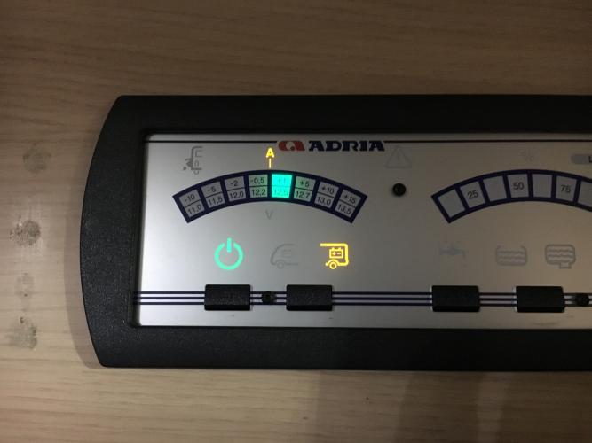

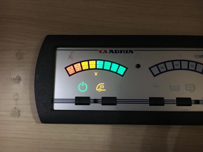

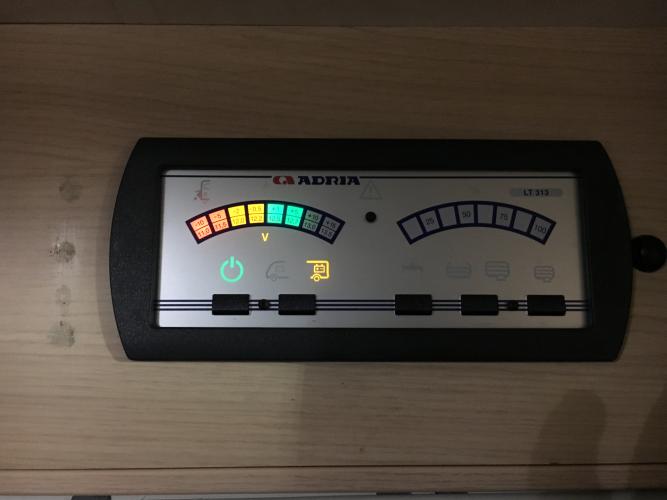

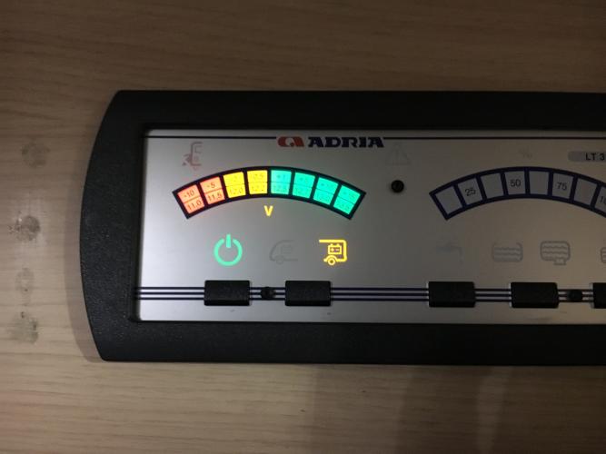

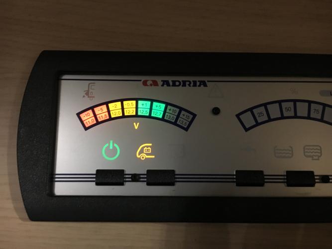

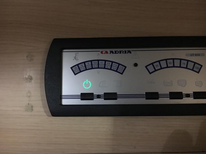

Buon anno, ho acquistato un camper Adria Compact SL, oggi andando al rimessaggio trovo la situazione riportata nelle prime 3 fotografie, accendo il motore è immediatamente la situazione diventa come le foto 4-5-6. Non ero collegato alla rete e il pannello credo non funzionasse in quanto rimessaggio al coperto. Spento il motore tutto è tornato come all’inizio ad eccezione della batteria servizio che aveva una tacca in più. Qualcuno può farmi capire il funzionamento di queste luci ?
Non ho mai viso quel tipo di pannello, ma non mi sembra di così difficile comprensione.
praticamente ti indica la carica delle batterie in quel momento, se coolegato alla 220 o altra fonte, segna max, scollegato ti segna il livello di stato al momento

le ultime 2 foto indicano batteria cellula e batteria motore,è giusto che con il motore acceso indicano il massimo,la carica reale si vede quando spegni il motore,quando accendi un'utenza,pompa acqua,basculante elettr. combi, la centralina indica la tensione della batteria nel momento di utilizzo,premendo il tasto dopo quello di accensione della centralina si verifica lo stato di carica della bm e premendo ancora una volta quello della  b. servizi,spero di essere riuscito a spiegarmi,è facile capirne il funzionamento,se l'ho capito io...
Grazie per la spiegazione, un ultimo dubbio la foto con la ‘A’ accesa che riporta valori sia positivi che negativi cosa segnala ?  Il consumo o la ricarica in quel momento ?
dovrebbe essere la tensione residua della batteria quando utilizzi qualche utenza,per esempio quando utilizzo il basculante elett. che ha un grosso consumo mi segna con batteria carica 12,2-12,4 v poi ritorna a valori normali.

Vado a logica, non conoscendo ne il camper ne la centralina.
La scala della foto 1 è divisa in due settori. Quello superiore (quando si accende la A di ampere) indica quanti A stai consumando (valore negativo) o quanti ne stai caricando (valore positivo).
La parte inferiore (quando si accende la V di Volt) indica la carica residua della batteria motore (fig 2) o della batteria servizi (fig 1).
Quando invece accendi il motore, entrambe le batterie vengono caricati dall'alternatore e quindi entrambi gli indicatori indicano il massimo della carica.
Spero di essere stato chiaro con le spiegazioni...wink
Modificato da Gege01 il 01/01/2019 alle 22:25:55
Ho la stessa centralina sul mio Adria Matrix. Spengendo la centralina con il tasto apposito , rimangono alcune utenze, come la truma e il frigorifero e l'eventuale resistenza sulla valvola di scarico (che, stranamente il mio Matrix Plus non ha perche' premendo il pulsante non si accende nulla). Anche a centralina spenta, si ricarica la batteria servizi e quella motore.
Normalmente si spenge la centralina quando si lascia il camper incustodito, in questo modo si spenge anche la pompa acqua, nell'eventualita' che si apra la valvola automatica del boiler e cosi' si svuoti tutto il circuito.
Anche a centralina spenta, c'e' un minimo assorbimento di corrente che alla lunga (settimane) scarica completamente le batterie. E' possibile mandare la centralina in sonno profondo in modo che si spenga completamente (assorbimento < 1ma) e stacchi alimentazione a tutti i carichi, compresi frigorifero, stufa, e ogni utenza elettrica collegata alla centralina. Questa e' la modalita' per i lunghi periodi di rimessaggio ed e' la piu' sicura per scongiurare ogni possibile problema elettrico.
Si attiva tenendo premuto per piu' di 5 secondi il pulsante che serve per switchare le indicazioni tra le batterie. Dopo 5 secondi scatta il relay generale e si spenge tutto completamente. Per riattivare la centralina occorre tenere premuto il tasto di accensione per 5 secondi. Anche nella modalita' "rimessaggio" vengono comunque ricaricate le batterie , se il camper e' allacciato alla 220V.
