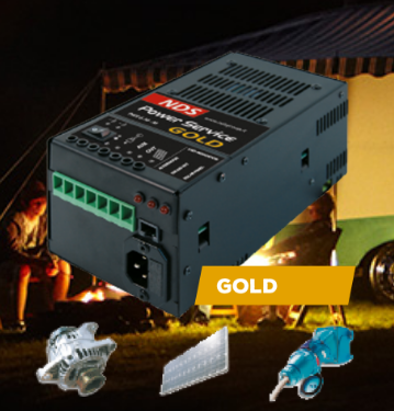

Sto adocchiando l' oggetto anche io , orientativamente  propendo per il Plus  fatto salvo vostre considerazioni Ho due BS AGM in parallelo secco Fiam 100 A collegate ad un MPPT Victron Ovviamente una BM normale ed il parallelatore
di carica CBE.tra BS e BM In linea di massima quando attaccato alla 220 non ho  problemi. Della carica tramite FV sono mediamente soddisfatto (anche se BM nella brutta stagione non si carica a tappo) Quando in marcia invece la carica che arriva alle BS e’  fiacca  se con frigo acceso (gia’ segnalato in altro thread ) Oltre a verificare il cablaggio frigo  sto valutando l’ aggiunta del power service.   Nel mio caso quale potrebbe essere il modello adatto ? Se optassi per il Plus come convive il regolatore mppt ? sono ridondanti ? il sistema lavora anche con le due BS in configurazione di cui sopra ? grazie in anticipo per i vostri contributi
dipende dalla situazione in cui si trova il tuo mezzo.
Se hai già un CB di quelli evoluti, ovvero che caricano le BS con le curve di ricarica, avere il GOLD è inutile, al contrario, se avessi un CB vecchio stile, potresti cogliere l'occasione per sostituirlo con il GOLD.
E' chiaro che ogni situazione va vista singolarmente.
Chi possiede già un CB evoluto, un regolatore del FV decente, può rimanere anche solo sul BASIC

Ho un CI riviera del 2006 , a che stadio evolutivo mi trovo ? smiley

Inserito il 16/02/2019 alle: 09:51:08
In risposta al messaggio di Roberto66 del 15/02/2019 alle 22:15:11
beh, così ad occhio, ma puoi fare anche tu due verifiche con il tester per scoprirlo... dovresti già avere un CB evoluto. Per fare il controllo basta che colleghi il mezzo alla 220V e con un tester misuri la tensione sulla BS, che dovrebbe essere circa 14.5V. Attendi almeno 24 ore sempre con il mezzo collegato e rifai la misurazione; a questo punto la tensione dovrebbe essere sui 13,5V.
Se così fosse nessun problema sul CB a 220V e confermo che il GOLD sarebbe superfluo.
Se hai un pannello FV, dovresti controllare il regolatore, il quale, a meno di essere un oggetto da 20€ dovrebbe già prevedere una carica ottimizzata con lo stesso sistema del CB.
Se così fosse sarebbe superfluo anche il PLUS.
Quindi il BASIC sarebbe il tuo oggetto

Un altro sistema di ricarica molto efficiente è anche il Ctek D250SA, simile alla versione NDS, ma con alcune differenze.
Ha un regolatore mppt ed un sensore di temperatura per monitorare il surriscaldamento della batteria, se la stessa si trova sotto i 20°C aumenta leggermente la tensione di carica (carica max 20A), in più mantiene la BM carica.
L'NDS GOld invece prevede anche la ricarica da 230V, ha un regolatore PWM, non ha il sensore di temperatura (quindi spara o 20-30-40A senza monitorare il surriscaldamento della batteria, naturalmente se la batteria è scarica) ed è molto più voluminoso e pesante, ha però una funzione molto utile, ha un'uscita costante a 14.5V ideale per batterie litio (disabilita la desolfatazione, che sul Ctek invece non si può escludere).
Io ho preso il Ctek perchè è la marca premium nei caricabatteria professionali, è la sta la prima ditta a creare i CB da 12V per alternatori smart con start&stop (il mio camper monta appunto questi alternatori intelligenti e quindi avevo poche scelte per far funzionare a dovere l'impianto di ricarica batteria di servizio, peccato non sia stato considerato in fase di allestimento mi sarei evitato diversi esborsi economici).
